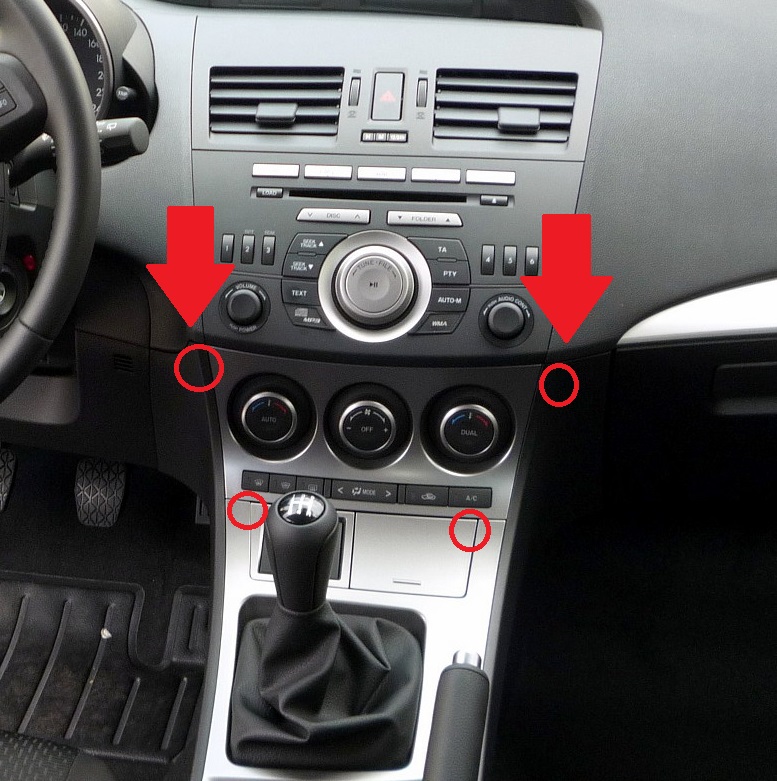

Witam, czy ktoś może pomóc mi zdemontować środkowy panel sterujący klimatyzacją?
Chciałem okleić folią carbonową srebrne elementy i został mi tylko ten panel. Nie mam pojęcia jak go wyjąć... Może ktoś z was już to robił?

Po kolei od góry... Nawiewy, radio i dopiero ten panel.

To wiem. Nawiewy i radio bezproblemowo udalo się wyciągnąć.
Problem mam z panelem do sterowania klimatyzacją. Może ktoś podeśle jakieś zdjęcia gdzie są zaczepy, gdzie pociągnąć, podważyć? Są 2 wkręty pod i 2 po bokach panelu. Dolne odkręciłem po wyciągnięciu plastiku z zapalniczką. Problem mam z bocznymi bo schowane są pod czarnym plastikiem którego niewiem jak zdjąć...

Tylko to udało mi się znaleść... Może pomoże.

Też to widziałem już kilka razy, tylko tam gość ma wszystko już wypięte...

@sonykemot – polecam zajrzeć do sekcji 07-40A-26 (strona 1962) instrukcji serwisowej i odnosić się do sekcji tam podanych.
