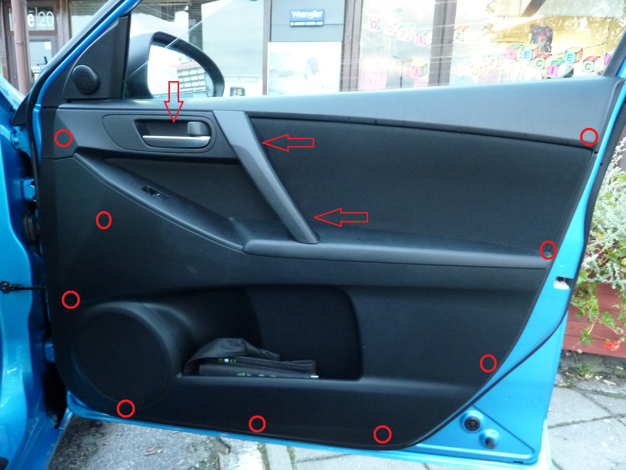

Prosiłbym o poradę. Jak prawidłowo ściągnąć tapicerkę drzwi kierowcy aby dostać się do cięgna zamka ? Może miał ktoś doświadczenie z tym ?

Jak wykręcisz wszystkie śrubki, zdejmiesz trójkąt od twiterów to wystarczy podważyć od dolnego prawego roku tapicerkę i pójdzie tam są zatrzaski. Powodzonka! Ja sobie poradziłem więc i Ty dasz radę :)

Postprzez MarekSz » 15 paź 2013, 22:23
Pies Pluto napisał(a):Prosiłbym o poradę. Jak prawidłowo ściągnąć tapicerkę drzwi kierowcy aby dostać się do cięgna zamka ? Może miał ktoś doświadczenie z tym ?
Zdjęcie bocznej tapicerki nie jest trudne, wystarczy tylko trochę zdecydowania no i przy obecnych temperaturach poszukałbym jakiegoś ciepłego garażu. Do wykonania tej czynności będzie potrzebny płaski śrubokręt (do podważenia plastików), śrubokręt krzyżak, szpatułka kuchenna (najlepiej drewniana) :) i na wszelki wypadek zapas spinek (nie wszystkie da się odzyskać, spinki można kupić w jakimś motoryzacyjnym sklepie idealnie pasują od BMW ok. 1 zł/szt.).
Najpierw należy zdjąć trójkąt od tweeterów (trzyma się na dwóch spinkach). Następnie podważyć płaskim śrubokrętem osłonę przy uchwycie do zamykania drzwi (pod nią znajdują się 2 wkręty), oraz zaślepkę przy klamce do otwierania drzwi (pod nią znajduje się 1 wkręt). Następnie bierzemy szpatułkę i podważamy boczek w miejscach gdzie znajdują się spinki.
Poniżej tutorial:
http://www.paulstravelpictures.com/Mazd ... e-001.html
