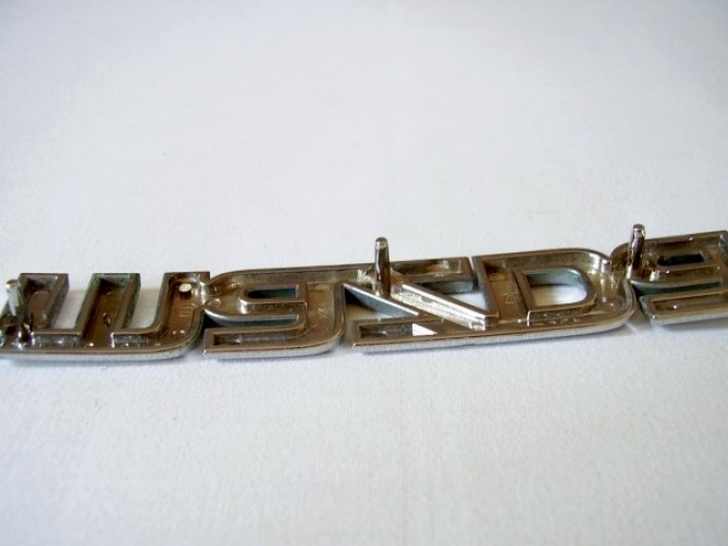

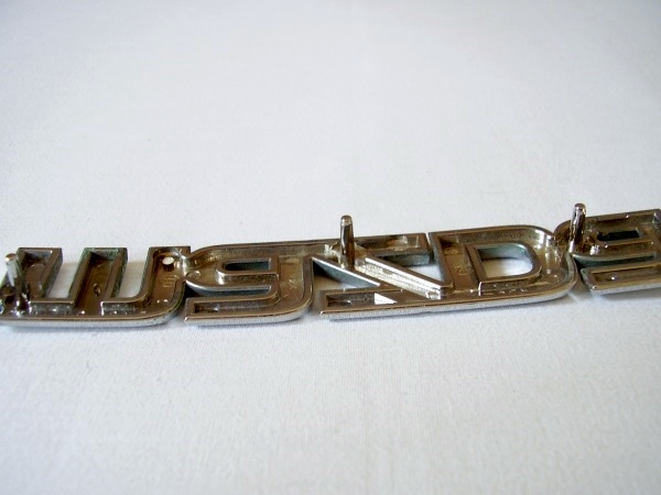

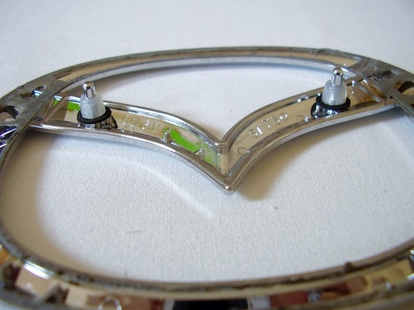

Sposób zamocowania:
Emblemat „logo” – taśma dwustronna po bokach +2 spinki
Emblemat „mazda” – 3 spinki (akurat na tej fotce nie są widoczne)
Emblemat „3” – tylko taśma dwustronna
brak foto "od tylca", ale w tym wypadku zbędne

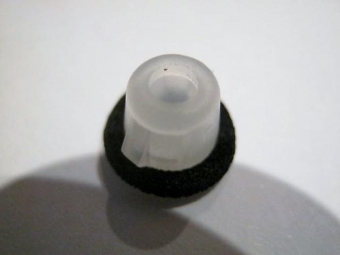

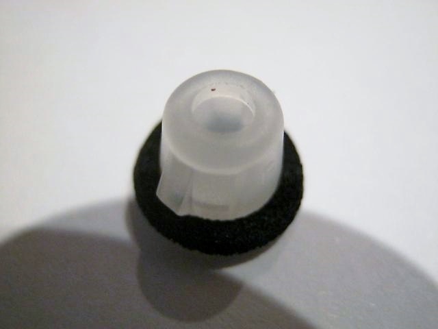

A tak wygląda z bliska spinka:
Sposób demontażu:
Należy podgrzać opalarką (dla zaawansowanych ;)) lub suszarką emblemat i delikatnie podważać dookoła najlepiej za pomocą specjalnej łopatki (jeśli mamy) lub jakimś kawałkiem cienkiego, ale wytrzymałego tworzywa, np. kartą płatniczą lub tel.
