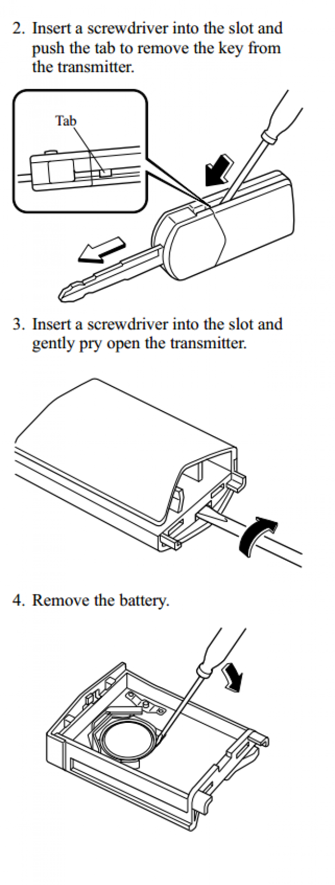

Postprzez KMBak » 27 kwi 2014, 14:21
Mimo, że objaw jakoś się zmniejszył/zniknął to jednak wymieniłem baterię.
Baaardzo łatwo poszło.
A jak ktoś potrzebuje "step by step" to jest tu:
http://www.paulstravelpictures.com/Mazd ... ent-Guide/
Mam nadzieję, że "problem" nie powróci. <ok>
