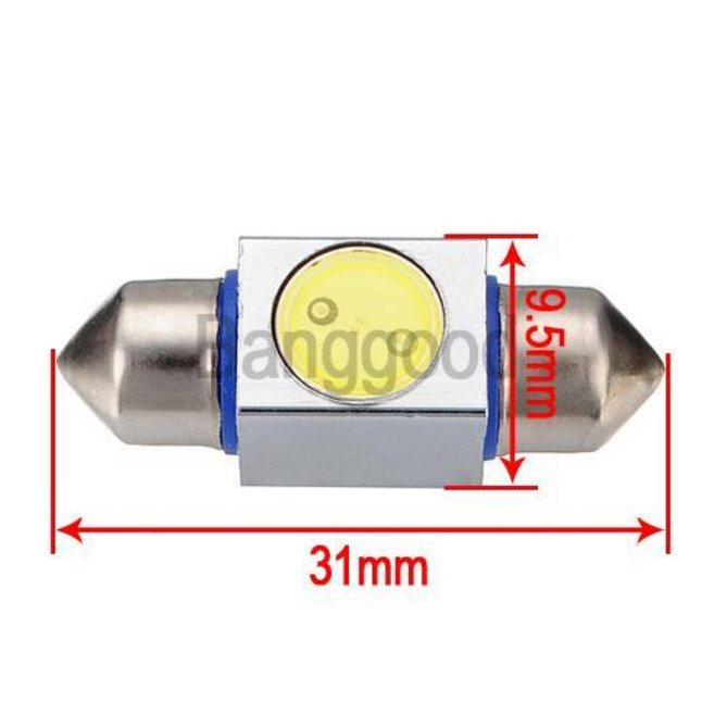

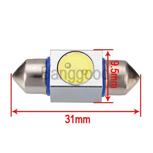

Dzięki za opinie, mam jeszcze jedno pytanie jakie oznaczenie ma żarówka widoczna na zdjeciu ?

Postprzez Wojtek » 26 maja 2013, 08:40
z angielska to Festoon C5W, a z polskiego krotko C5W
tylko uwazaj, bo sa ich rozne dlugosci ;)

Dzięki, a jak sprawdzić jaką mam ? Muszę ją koniecznie wyjmować?

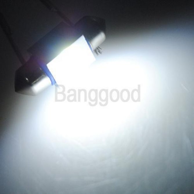

Postprzez Wojtek » 26 maja 2013, 09:14
wazne jest, aby zarowka zmiescila sie pomiedzy stykami (blaszkami) i po kazdej stronie troszke wystawala...
sam spojrz na swoje zdjecie... zarowka wystaje poza blaszki ;)
Przewaznie Mazda stosuje 31mm...
ja mam w M5 takie:
http://www.ebay.co.uk/itm/White-1W-High ... 43acf364f4
