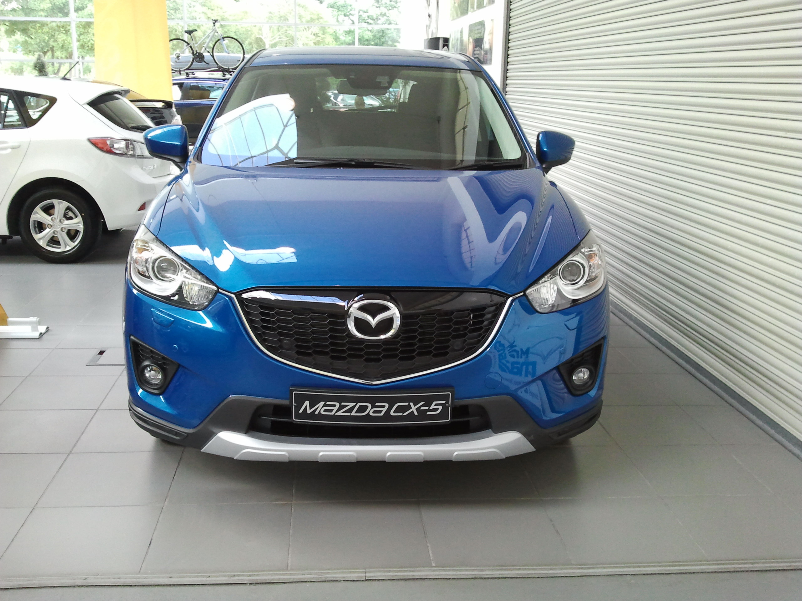

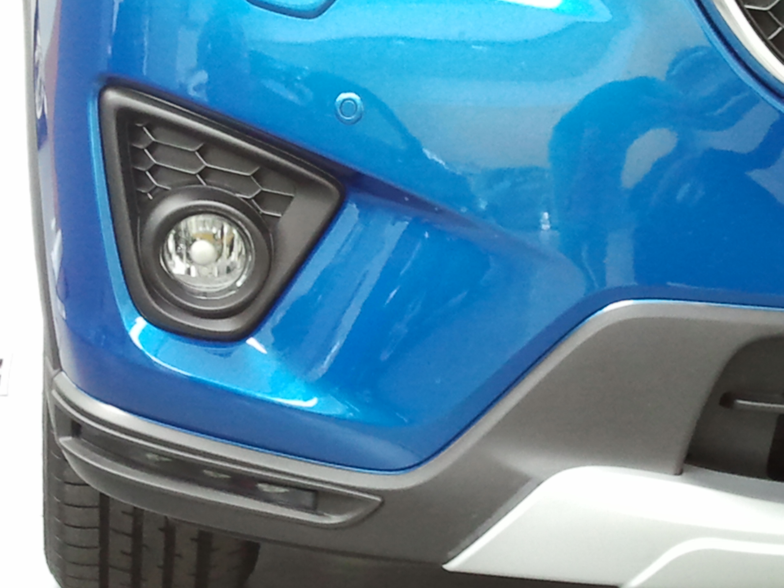

Postprzez Wojtek » 30 lip 2012, 12:56
Tytan napisał(a):Nawet Cx-5 go nie ma a jest najnowszym modelem
ma... :P ...tak jak i M5 (CW)
w tych modelach sa zamontowane we wnekach zderzaka...
a M6 GH ma w grilu... dostepne jako akcesoria <faja>
poki co korzystajcie z rozwiazan od kolegow obok (GH)

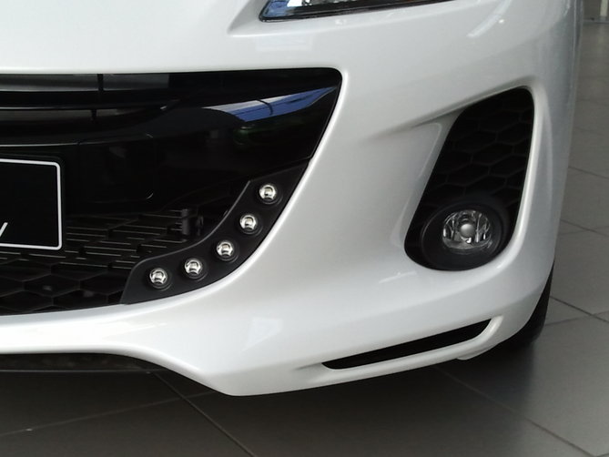

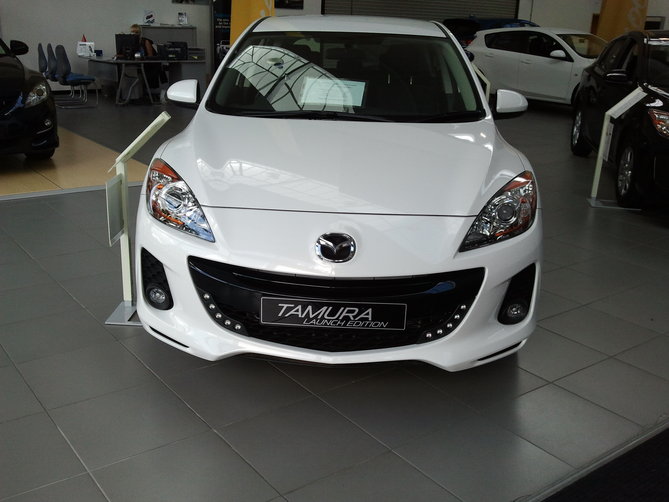

Postprzez Wojtek » 6 sie 2012, 17:53
Wojtek napisał(a):chyba musze podjechac do ASO... <czarodziej>
i podjechalem...
tak dla ciekawskich:
Posty: 17532 (110/485)

w CX 5 fajnie to wkomponowano. Moim zdaniem w BL jedyne sensowne miejsce to zamiast przeciwmgielnych z przodu, z których i tak pożytek jest średni – wiem, bo miałem okazję skorzystać z tego dobrodziejstwa.
http://www.4kolkaszczescia.pl
