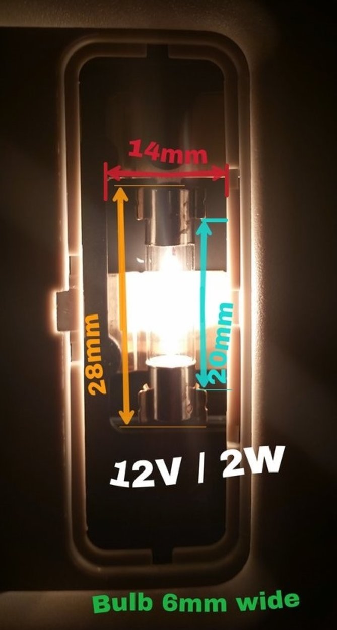

Przy okazji podam z których stron korzystałem do ustalania, których rodzajów żarówek używać przy podmiance, oczywiście trafiłem na FAQ i wszystko jest ładnie spisane, jednak czasem przydają się dodatkowe oznaczenia żarówek, lub info prosto od producenta:
http://am-application.osram.info/en#
http://www.philips.co.uk/c-m-li/car-lig ... t-selector
http://www.auto-lighting.co.uk/
Nie wiem jak w PL ale w UK światła są główną przyczyną oblanych przeglądów, tylko mogę się domyślać, że sporą część stanowią nielegalne światła. Dużo dalej jest zawieszenie i hamulce:
https://www.gov.uk/government/publicati ... 13-to-2014
Pozdrawiam <nauka>
Dość dokładne wymiary wnętrza oświetlenia lusterka [strona kierowcy RHD]. Mazda 3BL. Festoon 28mm/ 29mm.
