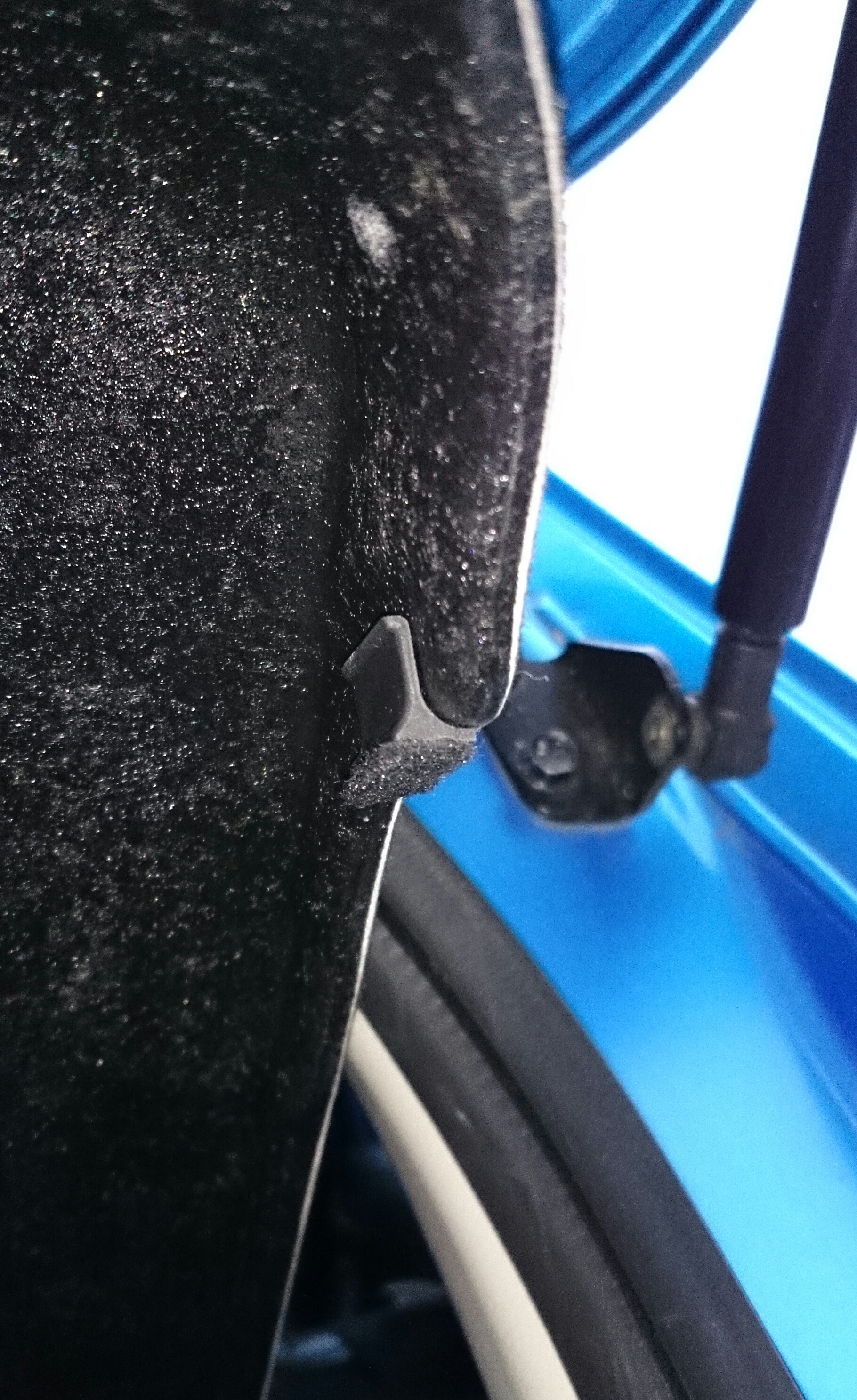

Postprzez Tomek79 » 20 sty 2014, 11:57
Chyba – nie pamiętam – nawiercono na rancie otwór i wciśnięto specjalną "nóżkę" z filcem celem zwiększenia siły docisku – podniesienia półki – na gumkach do klapy.
Jak będę miał chwilkę to cyknę sweetfocie ;P

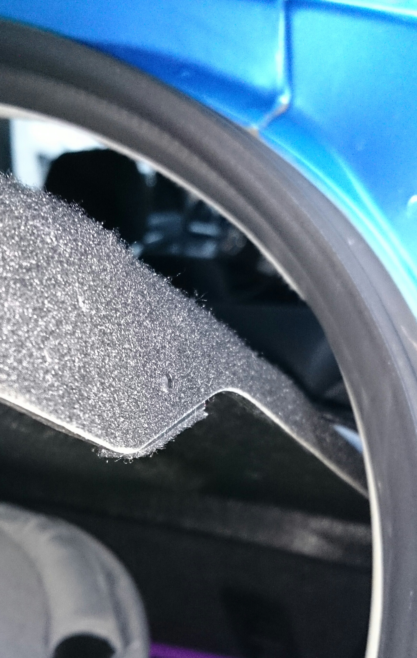

Postprzez Tomek79 » 25 sty 2014, 19:23
No to moja Magdalena została w "spa", w zastępstwie przemieszczam się teraz jej młodsza siostrą :]
Konrad sorry za jakość, foty z telefonu.
Uciszenie tylnej półki wygląda tak:
Ja wybieram sprzęty, a Żona kolorki :D

Postprzez ZOOMik » 25 sty 2014, 20:46
Przecież to jest fabryczne rozwiązanie.
Od: 5 mar 2010, 09:22
Posty: 1997 (7/47)
Skąd: lubelskie
Auto: Mazda 3BL SPORT '09
Postprzez KMBak » 25 sty 2014, 21:14
No właśnie też szukam "dodatkowego czegoś" i nie widzę...
Od: 12 lis 2011, 13:36
Posty: 3821 (129/80)
Postprzez monkahead » 25 sty 2014, 21:24
Fabryczne? Nie wydaje mi się żebym to miał. Półkę muszę wyciszyć na dniach bo po tygodniu jazdy mam już dosyć tych stuków.

Postprzez KMBak » 25 sty 2014, 22:00
No u mnie ten "pitek" jest od nowości.
Postprzez monkahead » 25 sty 2014, 22:19
I co cicho masz? Zna ktoś numer tej części?

Postprzez ZOOMik » 25 sty 2014, 23:03
monkahead napisał(a):Zna ktoś numer tej części?
GS1N68318A
Posty: 1997 (7/47)
Skąd: lubelskie
Postprzez monkahead » 26 sty 2014, 09:19
Aha czyli fabryczne wyciszenie się nie sprawdza, nawet jak jest. Mam własny pomysł jak to wyciszyć. Jak już będę po testach to dam znać.

Postprzez ZOOMik » 26 sty 2014, 12:49
Sprawdzi się, jeśli w miejsce fabrycznego filcu, który jest stosunkowo cienki i ma kiepskie właściwości amortyzujące, naklei się grubszy kawałek, np. miękkiej gumy.

Postprzez Tomek79 » 26 sty 2014, 21:39
Nie wiem czy to montują seryjnie tzn. w fabryce, ale jest to najmniej fabrycznie wyglądający element na klapie. Nic innego nie znalazłem, ale u mnie to dziala :D Klapa milczy :P

Postprzez ZOOMik » 27 sty 2014, 10:53
Dziwne...jesteś pewien, że nie masz w swojej tego „dyngsa” z fotek Tomka?

Postprzez monkahead » 30 sty 2014, 18:21
Okazało się że mam to dodatkowe wyciszenia na tylnej półce ale odpadły filce. Podkleję je na nowo i zobaczymy czy będzie poprawa.
