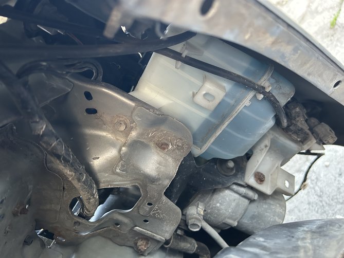

Postprzez witek256 » 1 kwi 2025, 18:36
Panowie.. próbowałem zlokalizować ten przekaźnik, jednak nie dałem rady. Odkręciłem koło, zdjąłem osłonę nadkola.. jednak dalej go nie widzę.. jak on w ogóle wygląda? Ktoś ma jakieś zdjęcie? Albo krok po kroku wytłumaczyć mi gdzie on się znajduje? Wielkie dzięki z góry!

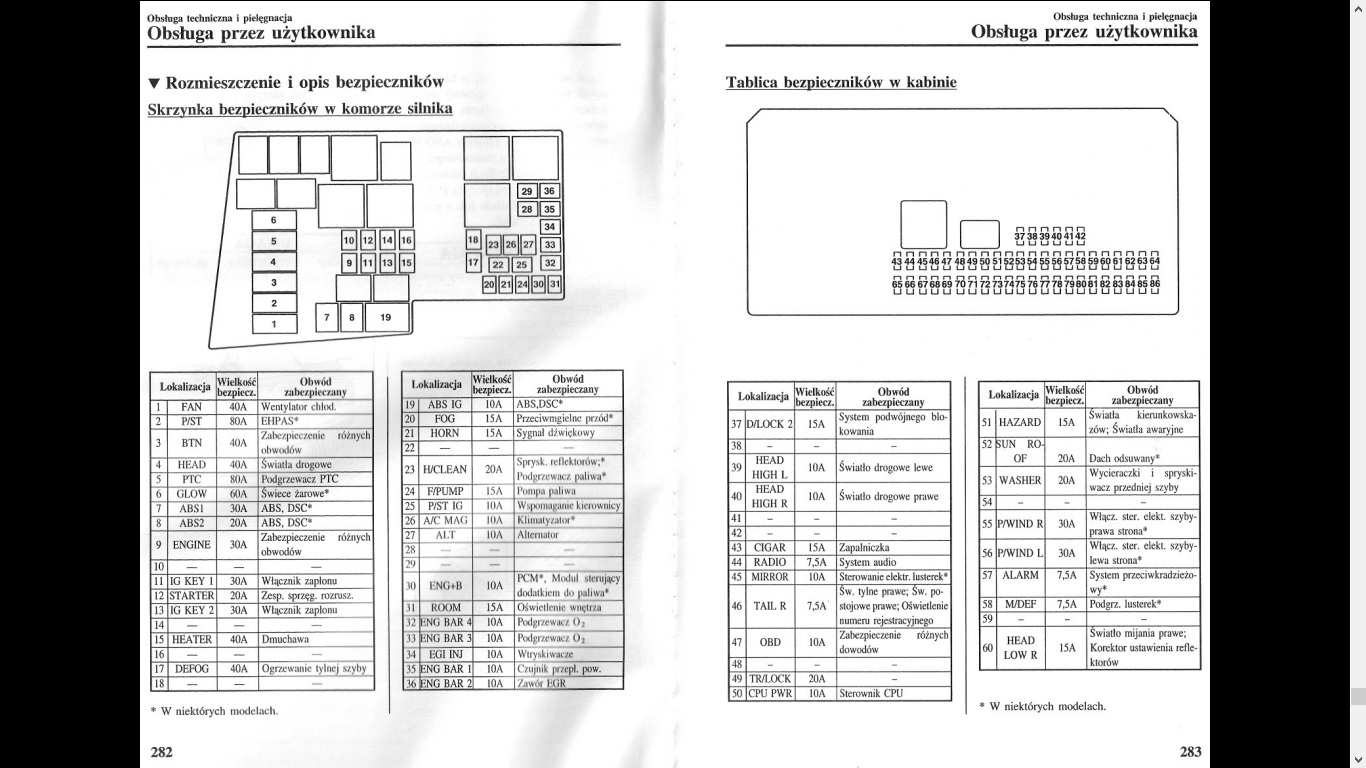

Postprzez RobertPi » 2 kwi 2025, 21:45
Czyli przekaźnik umarł albo nie dostaje zasilania. Albo jedno i drugie.
Trzeba go namierzyć i wyjąć. Czasami to wystarczy. Może styki zaśniedziały w gnieździe.
Nie mam rozpiski z BL. Poniżej BK ale pewnie wiele się nie różni.
Opisu przekaźników niestety nie ma.
