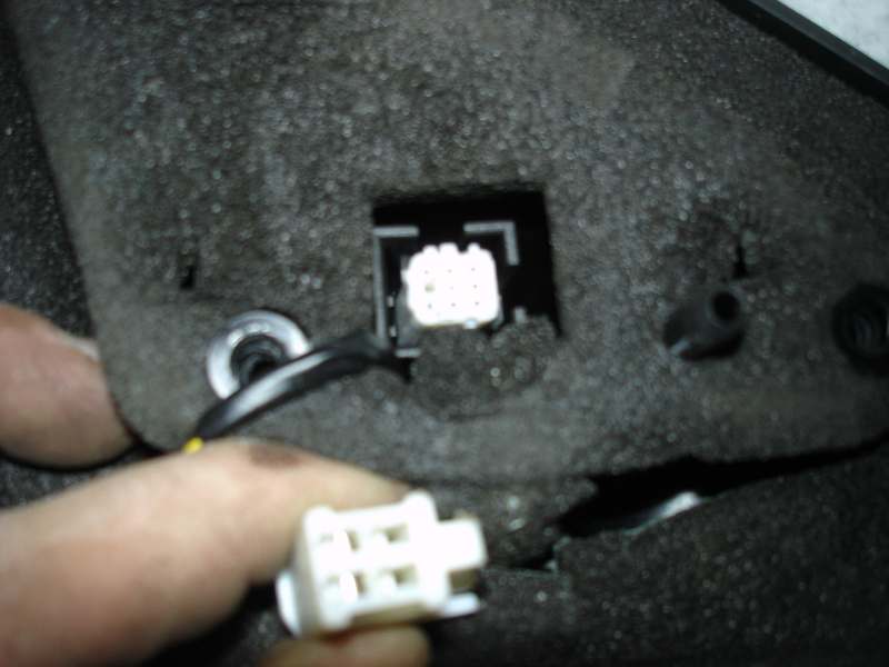

Tak Ci powiedzieli w ASO, że trzeba wtyczkę przerobić? Z tego, co wiem to nie będzie to konieczne, bo kostka (złączka) jest zdaje się taka sama (8-pin) – zasilanie silników i podgrzewania lusterka. Zostawią tylko nie podłączoną tą drugą (4-pin) od RVM.
Tak to wygląda:
