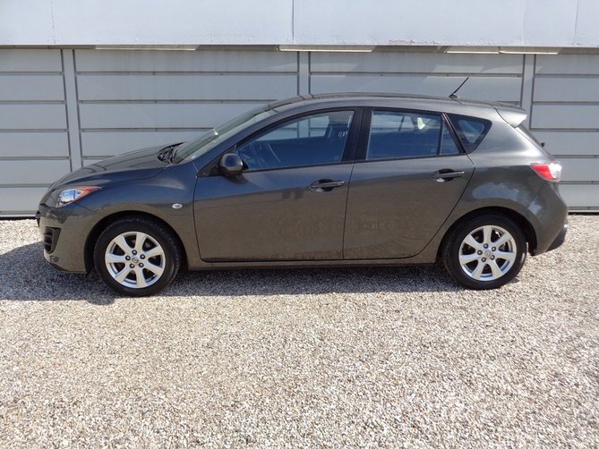

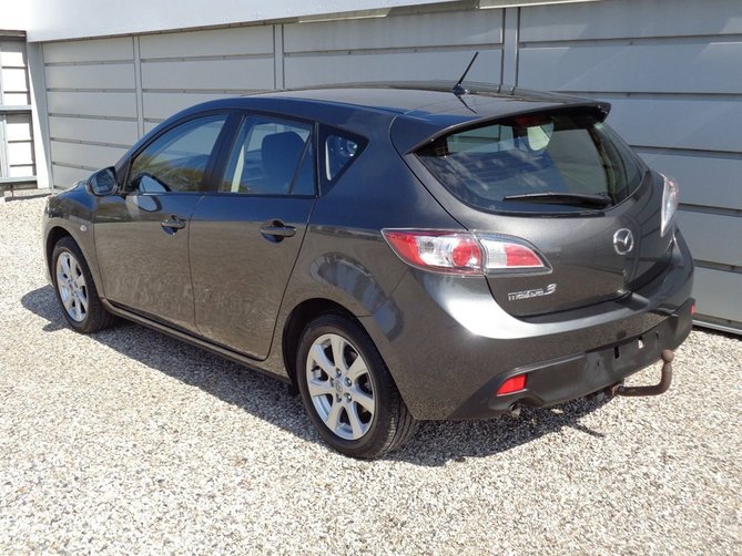

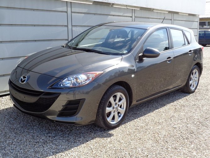

Ja sprawdzałem ostatnio u siebie, bo często widzę te różne odcienie, i tak się zastanawiałem ... i u mnie się nic nie różni. Mam zdjęcia z czasu jak był wystawiany do sprzedaży, i myślę, że nie widać różnicy:

Różnice w odcieniach między lakierowaną blachą a zderzakami z tworzywa mogą występować, ale na mojej M3, podobnie jak u e-tomka, takowych nie widać.

Różnice zawsze są,przykładem może być zdjęcie nr3 auta e-tomka gdzie widać inny odcień (bardziej żółty) na spoilerze. To normalne,nie ma się czym przejmować. Z biegiem czasu może (choć nie musi) się bardziej uwidocznić. My,lakiernicy,musimy widzieć takie różnice...
