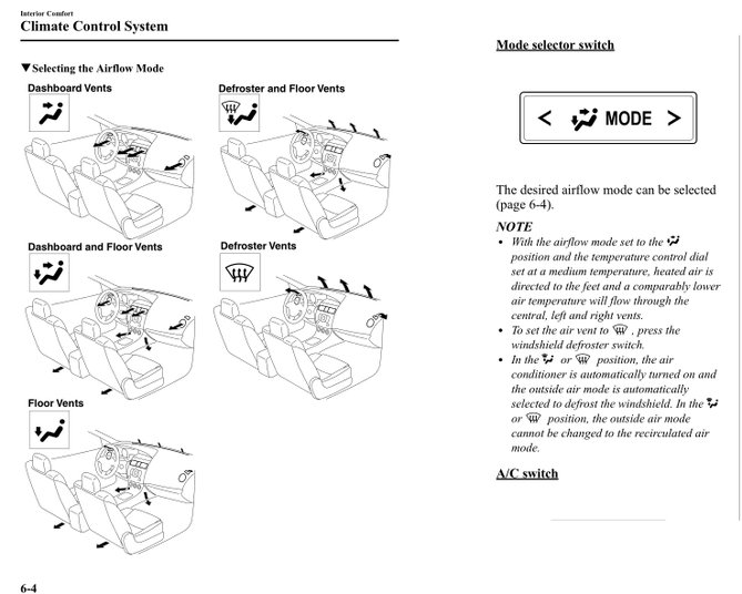

Ja jakoś lubię mieć włączony nawiew na przednią szybę, a właśnie przeglądałem sobie manual i było napisane, że przy takim nawiewie włącza się automatycznie ... ogrzewanie przedniej szyby. Ale kiedy, jak, gdzie – tego już nie dopisali. Rozumiem, że wówczas powinna się również zapalić dioda podgrzewania przedniej szyby, tak? – a nie, że teraz jeżdżę non stop z takim włączonym podgrzewaniem (dioda się nie pali).

A jeśli chodzi o podgrzewaną szybę – wyczytałem w instrukcji obsługi (u mnie strona 6-10, w uwagach), że w pozycji nawiewu na przednią szybę (tryb rozmrażania / odszraniania) ... automatycznie załącza się podgrzewanie szyby, ale to pewnie by dioda się świeciła. Dlatego się trochę zdziwiłem, no, ale przecież by podgrzewanie nie działało cały czas, jeśli nawiew na szybę ustawiony. Dziwne to. W necie znalazłem tylko manuale z rynku amerykańskiego (ja posiadam duński, a to trochę skomplikowany język, dlatego wolałbym przeczytać to po polsku albo angielsku, chociaż zdanie nie było jakieś skomplikowane, że mógłbym coś tam pomieszać), które niestety nie posiadają podgrzewania szyby w manualu = brak takiego przypadku.

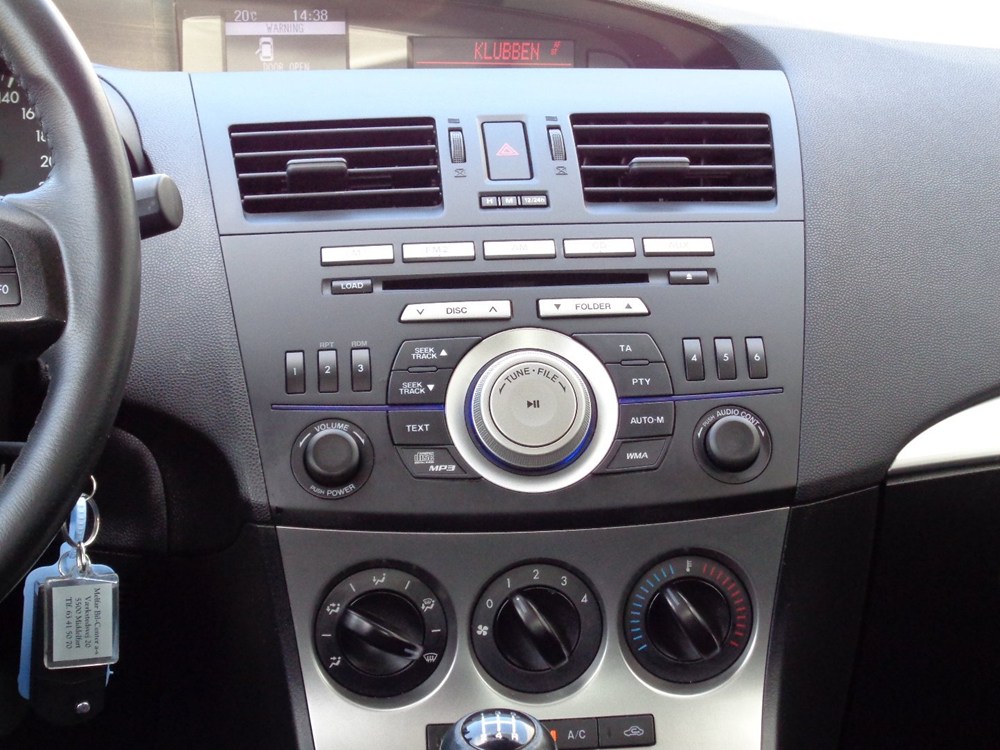

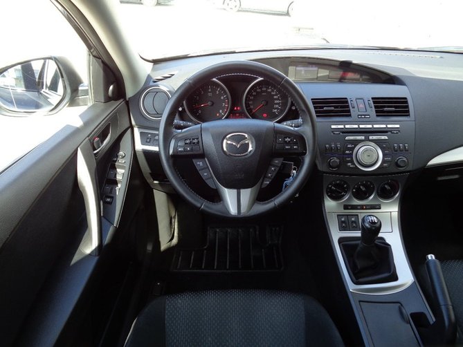

Hehe, KMBak ... no proszę Cię – wiem co to jest podgrzewana przednia szyba ;) Tak, mam druciki i przycisk. Linkuję do stronki z samochodami z rynku duńskiego:
http://www.bilbasen.dk/brugt/bil/mazda/ ... tOrder=asc
– pierwsze 3 (jak i niektóre następne) z wyszukiwarki mają właśnie manualną i podgrzewanie przedniej szyby.
Mam na dysku zdjęcie:
ale trochę kiepsko widać, można jednak dostrzec, że są 4 przyciski pod pokrętłami, między A/C a podgrzewaniem tylnej szyby i lusterek, jest właśnie podgrzewanie przedniej szyby. Może specyficzny rynek.

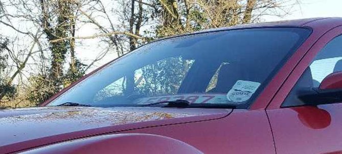

[img]szyba[/img]
e-tomek napisał(a):A dlaczego nie używasz nawiewu tylko na szybę? – na nogi tak od rana lecisz zimnym powietrzem?
Chciałbym, ale nie mam nawiewu tylko na szybę {Automatyczna klimatyzacja}. Jedyny moment z nawiewem tylko na szybę to podczas włączenia klimy na przednią szybę kiedy rozmrażam. Zdziwiłem się, po tym jak ostatnio przesiadłem się z poprzedniego samochodu, bo nawiew tylko na szybę był moim wyborem 95% czasu [chyba że trzeba było przedmuchać odświeżacz na bocznym wylocie :] ] Z tego co widzę w instrukcji nie jest to możliwe bez załączenia klimy?!
Po za tym u mnie "słaby punkt" to ręce :]
Z tego co widzę nie mam oryginalnej szyby {po oznaczeniach na innych}. Ten którą mam zamontowaną to ta poniżej – kojarzy mi się z ogrzewaniem żarnikami ale nie dostrzegłem żadnych... I podczas rozmrażania lód topniał od strony nawiewu z tego co kojarzę [w UK nie było można tak często tego przetestować zimą]
Nie rozumiem też – jeśli A/C się załącza przy ustawieniu na nogi/szyba, co sugeruje instrukcja to czemu lampka na przycisku A/C się nie zapala......
http://i.imgur.com/Sbvkgwm.jpg
#http://i.imgur.com/XwGpx2e.jpg
szyba, mazda 3 bl
ustawienia, automatyczna a/c, z instrukcji obslugi
