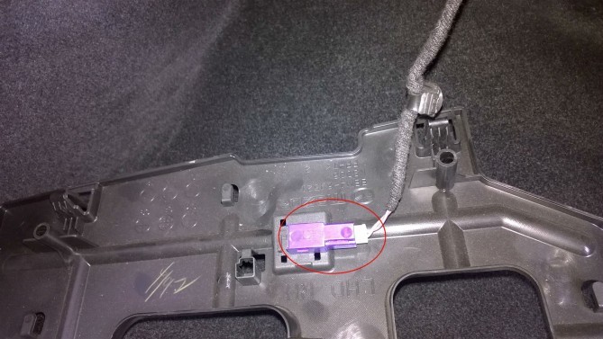

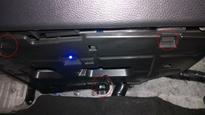

Postprzez Tytan » 4 gru 2014, 12:10
Nie nikt tego nie dokładał. Co prawda mam auto z Belgii w wersji niedostępnej na naszym rynku więc ciężko mi powiedzieć jak z tym było u nas. Odpowiedź może dać ZOOMik bo ma Sporta – najlepszą dostępną w Polsce wersję z tego okresu. Napewno zawsze można było to dołożyć ale rozwiązanie fabryczne jest zupełnie inaczej zrobione. Z obu stron są to pojedyńcze niebieskie diody umiejscowionie na środku każdej z wnęk nad nogami, a nie po bokach jak zestaw akcesoryjny. Z lewej strony jest zabudowana w plastikach pod deską a z prawej w specjalnej zatrzaskującej się pod schowkiem osłonie. Gdzieś nawet widziałem zdjęcie przy okazji fotorelacji z wymiany filtra kabinowego bo wtedy właśnie na początku trzeba zdjąc tą osłonę z zabudowaną w niej diodą.

Postprzez Tytan » 4 gru 2014, 13:02
Wszystko jest u nas na forum :) wiedziałem, że to gdzieś widziałem :)
Szczegóły są w "Mazda 3 BL – wymiana filtra kabinowego [manual]" ale tutaj wrzucam jeszcze dwa zdjęcia w temacie

Postprzez KMBak » 4 gru 2014, 13:05
Ten mały "pinduś" świeci chyba tak jak ten od lewarka... Czyli prawie wcale... Masz jakieś foto jak to świeci?
Od: 12 lis 2011, 13:36
Posty: 3821 (129/80)
Postprzez Tytan » 4 gru 2014, 13:15
No szału nie ma ale festyn to też nie jest tak jak w przypadku akcesorium. świeci to trochę mocniej niż ta w podsufitce Ot taki dyskretny smaczek, który widać przy wsiadaniu i wysiadaniu. Trochę szkoda, że nie świeci to tak jak w innych markach cały czas, kiedy zapalone są światła.
