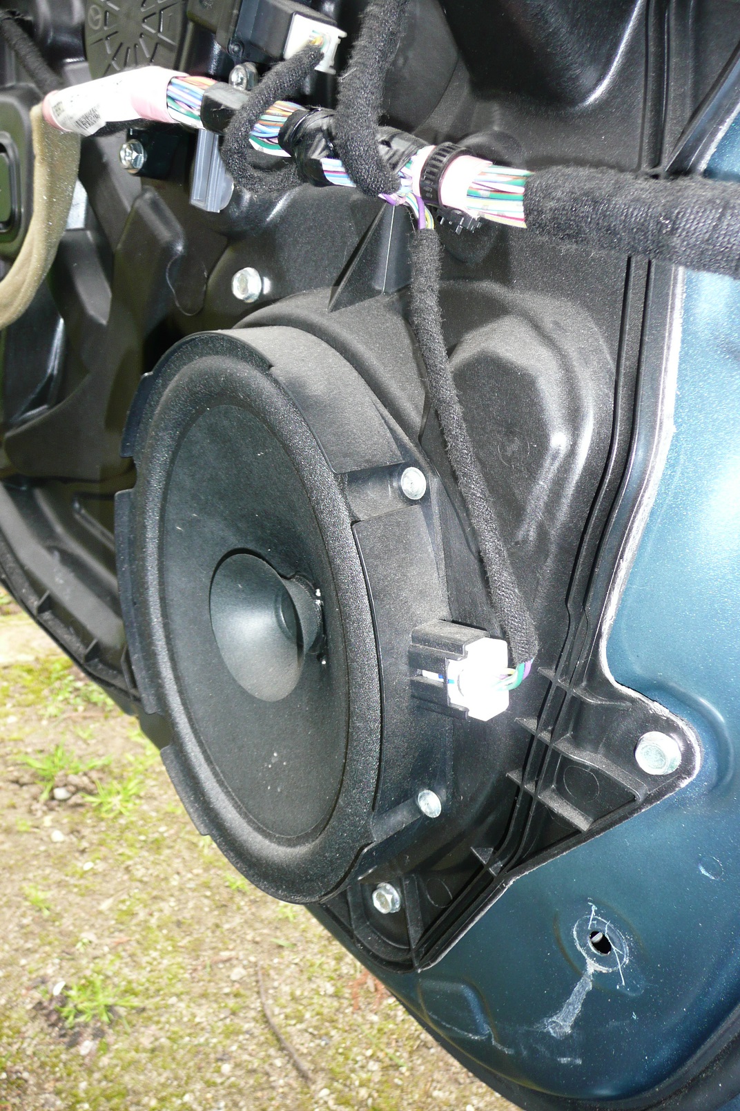

3. Oryginalny głośnik ma rozmiar 5x7" zatopiony trwale w plastyk o wysokości 30 mm, moc na magnesie 25 W to pewnie muzyczna czyli rzeczywista RMS to ok. 10-15 W, generalnie grały nieźle :]
widok oryginalnego głośnika

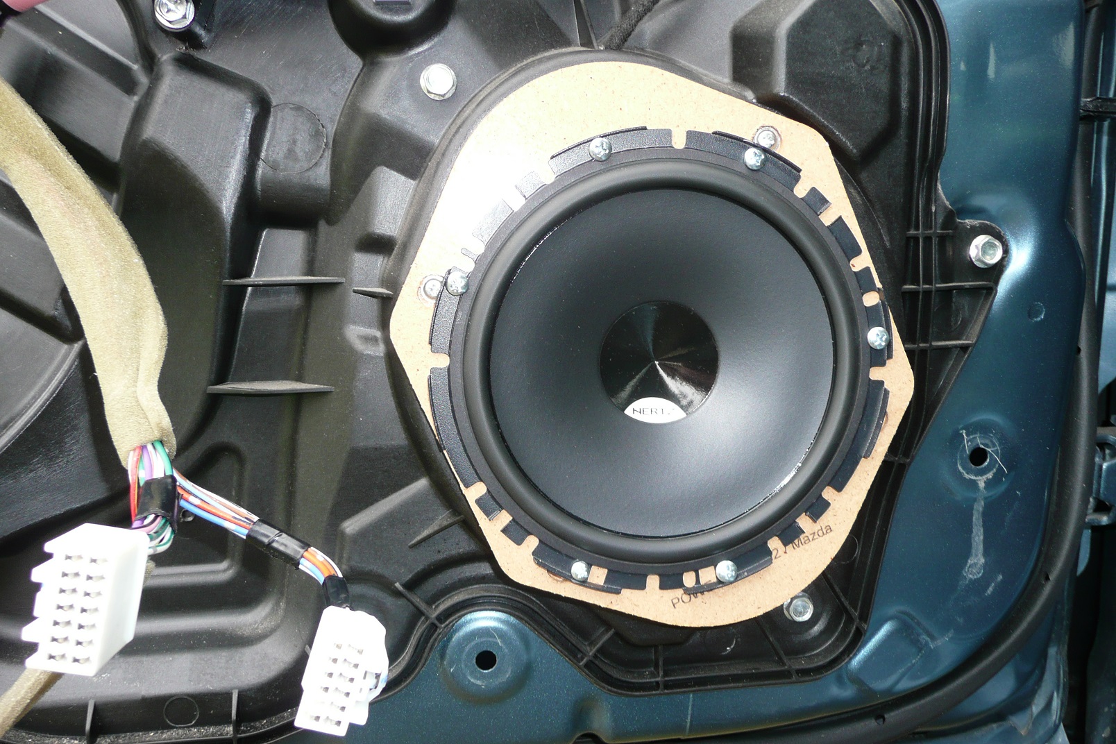

4. Montaż w przednich drzwiach jest również prosty. Po odkręceniu oryginalnego głośnika w to miejsce dystans MDF pasuje idealnie. Żeby poprowadzić odpowiednio kable wywierciłem otwór w plastiku powyżej głośnika i po odcięciu <płacze> wtyczki głośnika wprowadziłem kable do wnętrza drzwi. Następnie podłączyłem odpowiednio zwrotnice głośnika systemowego: dwa przewody wejścia zwrotnicy INPUT na wejście głośnika, wyjście TW- do przewodów biegnących do tweetera w trójkącie przy lusterku (można poznać po kolorach), WF – do woofera czyli naszego głośnika 16,5 cm. Zwrotnica ma w zestawie naklejkę dwustronną i przykleiłem ją wewnątrz drzwi. Nowy głośnik przykręciłem dopiero po zlutowaniu przewodów.
widok przykręconego MDF wraz z zamontowaną i przyklejoną zwrotnicą

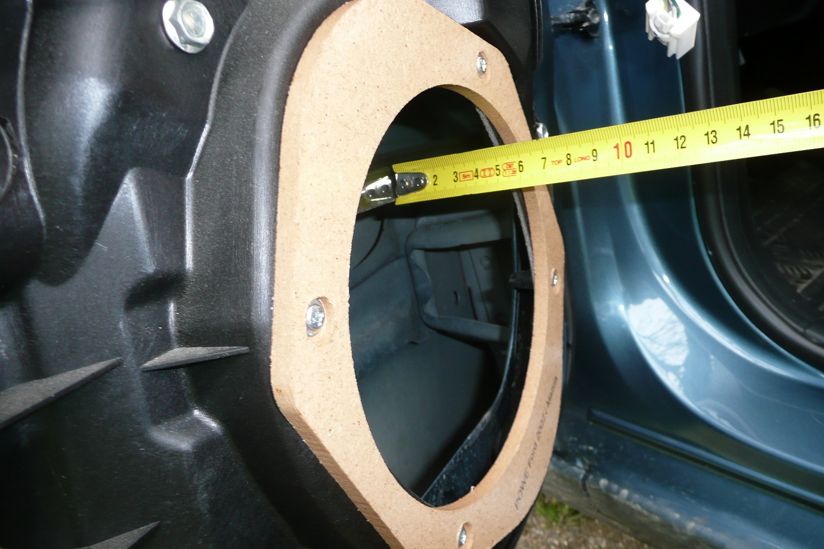

6. Jak wspomniałem wcześniej nowy głośnik będzie zamontowany ok 2 cm niżej czyli miedzy nim, a boczkiem będzie większa przestrzeń.
7. Również wcześniej pisałem, iż wskazany jest raczej "płytki montaż" po odkręceniu głośnika widać w otworze z boku kawał blachy z od drzwi i nie wiem jakby było z głośnikiem 16,5 cm lub 5x7" z głębszym koszem. Jak widać na zdjęciach nie tylko blacha ogranicza obszar głośnika. Po opuszczeniu szyby w przednich drzwiach odległość od szyby do krawędzi dystansu to ok. tylko 60 mm (max. głębokość montażu).
widok otworu po głośniku
widok otworu z opuszczoną szybą
pomiar max. głębokości montażu
8. Generalnie jakość dźwięku uległa zdecydowanej poprawie (mimo, iż nie jestem melomanem i nie słyszę siódmych skrzypiec <glupek2> ). Generalnie można śmiało podkręcić głośność nie obawiając się przesterowania (oryginalne radio ma niezły zapas mocy). Dźwięki są czystsze i bardziej wyraźne. Głośniki mają dużą skuteczność 93dB, więc wyraźnie słychać górę i średnie tony, brakuje trochę dołów czyli basu. Można to trochę skorygować radiem, ale ma ubogi zakres regulacji. Przy podaniu większej mocy jest ok.
Pozostała mi teraz "tylko" wymiana radia na jakiś kombajn GPS/DVD z ekranem dotykowym 7 lub 8 " i większą mocą ale o tym napiszę jak nazbiermam kasy ... <czarodziej>
widok zamontowanego głośnika 16,5 cm

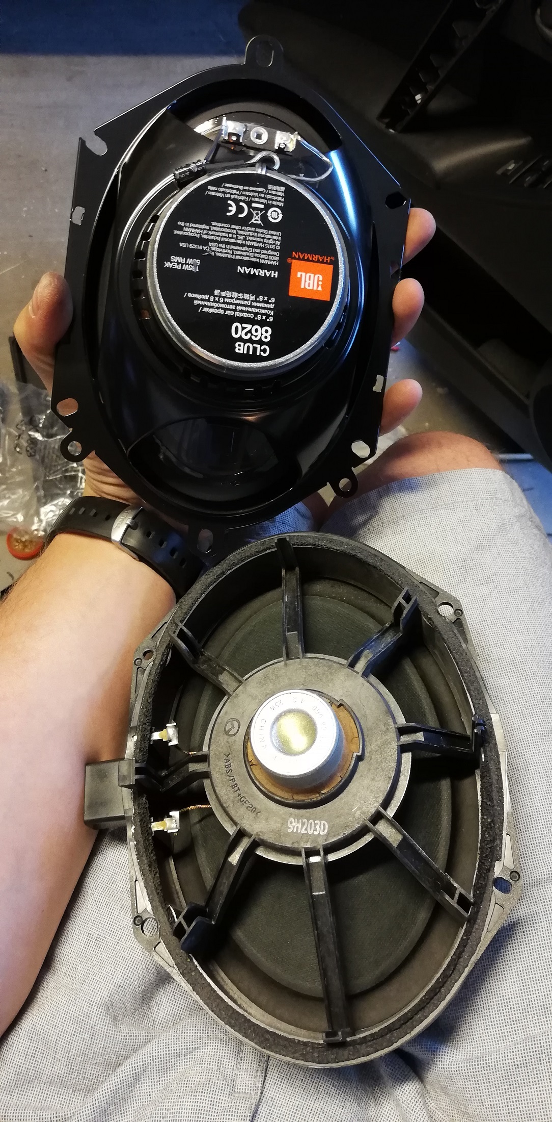

Na podstawie Twojej relacji zmieniłem u siebie w zeszłym roku głośniki.
Gdy wziąłem do ręki zdemontowany oryginalny głośnik to miałem takie samo wrażenie jak Ty <lol> To jakaś kpina z tym Made in China, wielkością magnesu oraz materiałem membrany <glupek2>
U mnie wybór padł na głośniki JBL. Zdjęcie w załączeniu. Nagłośnienie jest zupełnie inne. Jedyne z czego nie jestem zadowolony to, że tweety kupiłem Hertz'a i one specyficznie metalicznie "syczą" przy wysokich dźwiękach.
