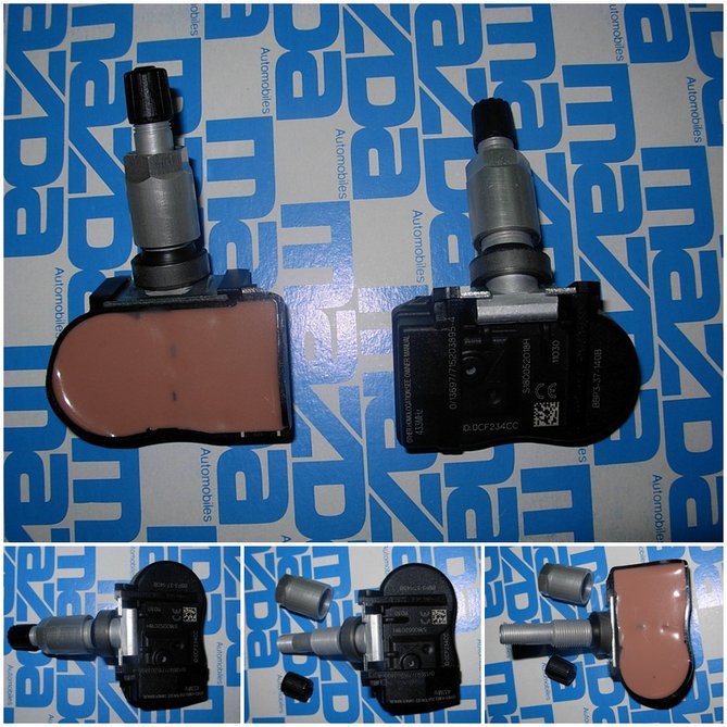

Niedawno miałem drobną awarię a mianowicie uchodziło powietrze w jednym z kół. Okazało się, że uszkodzeniu uległa gumowa uszczelka czujnika TPMS – została wymieniona w ramach gwarancji. Wiem, że posiadacze 6-ek też mieli z tym „ustrojstwem” przygody – zdaje się pękały nakrętki mocujące. Dowiedziałem się, że Mazda zmieniła dostawcę tych czujników z firmowanych przez Siemensa na Continentala, więc chyba coś jednak było z nimi nie tak.

Zoomik, orientujesz się może jakie są numery tych urządzeń? Można to kupić od Continentala i nie mieć problemu?
Z siemensem każdy najmiejszy rusz na feldze (np. renowacja) kończy się wymianą czunika.
Rozumiem, że częstotliwości itp beda zgodne... czy sie myle?

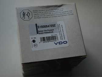

Postprzez ZOOMik » 30 lip 2013, 12:12
Jeśli kupisz właściwy od Conti to myślę, że powinien działać bez problemu.
Częstotliwość musi być: 433 MHz
Numer ori Mazdy: BBP3-37-140B
Numer "aftermarket" VDO/Continental: S180084720Z
