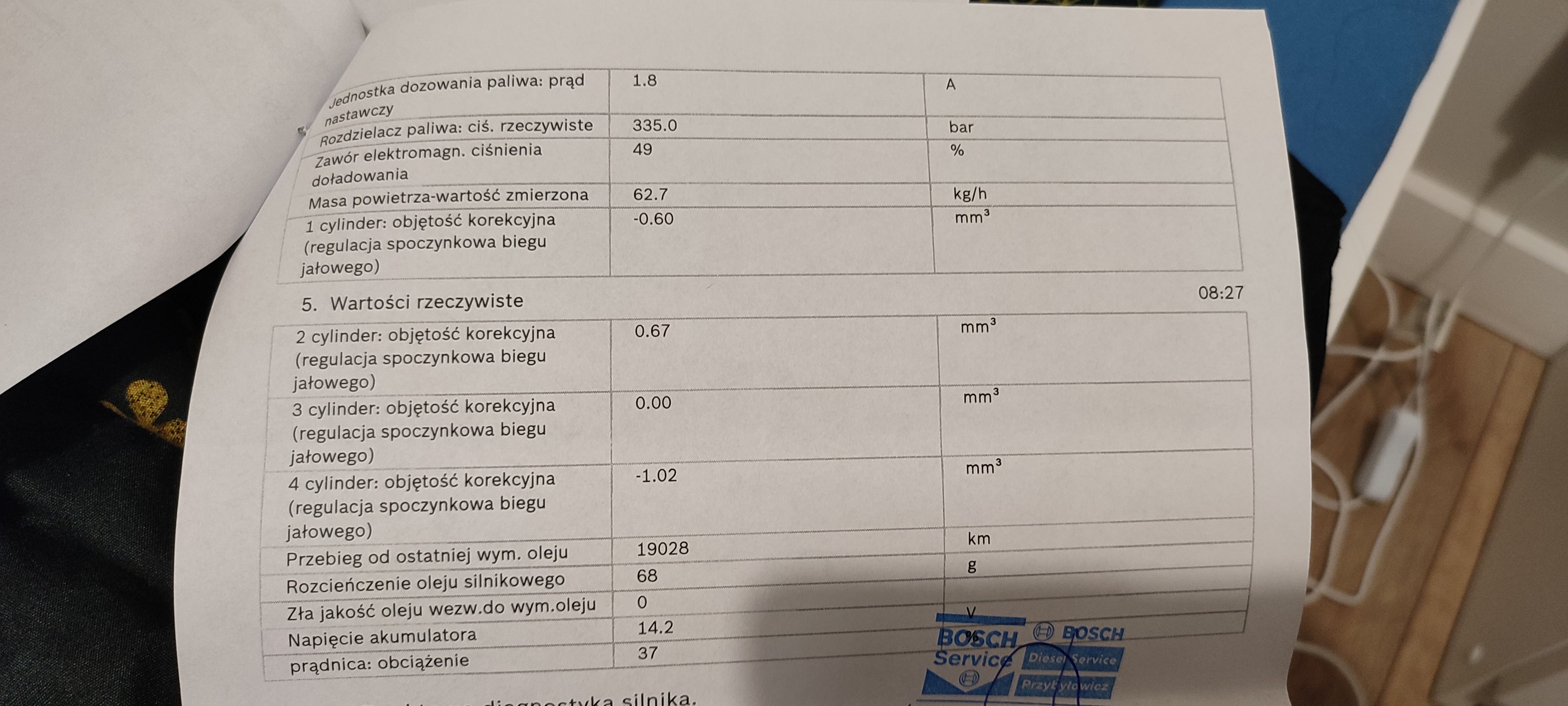

bledami nie sypie a jak odpiolem przeplywke to tylko check'a wywalilo i kontrole trakcji i musiałem aku odpinac zeby bledy pokasowac a silnik jak chodzil na biegu jalowym tak chodzi. Dzis filtr paliwa wymienilem bo byl syf niezly w nim i zalalem go preparatem do czyszczenia wtryskow ale nic to nie zmienilo. Podsylam pelna diagnostyke silnika ale korekty wtryskow robione byly na zimnym motorze jak sie nagrzeje to korekty sa blizsze zera..
