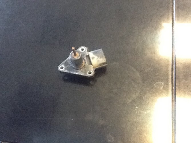

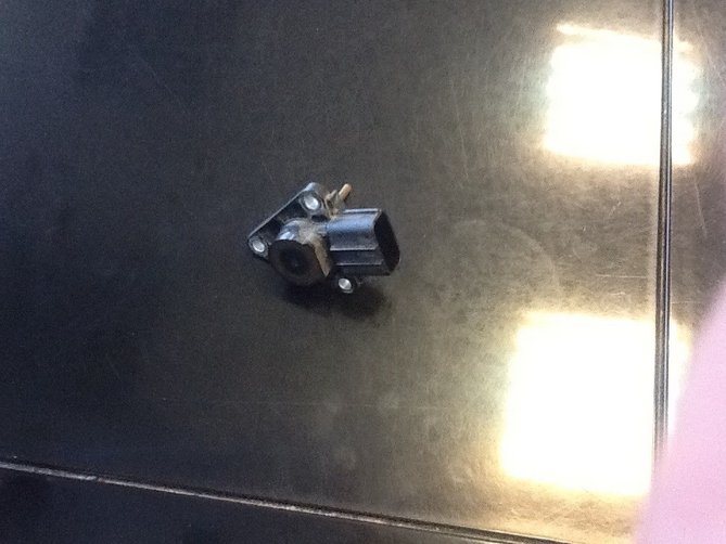

Postprzez maestro » 19 wrz 2013, 16:08
Poprawy dalej nie ma autko nie ciągnie z dołu...
Wymieniono elektrozawór, "naprawiono" sterowanie turbiną, i stwierdzono że powodem jest takie coś (zdjęcie w załączniku) nie wiem co to jest...
Wiem że służy do sterowania turbiną i w ASO tego nie można kupić <płacze>
Jak ta część się nazywa ?

Postprzez bieski » 19 wrz 2013, 16:18
maestro napisał(a):Jak ta część się nazywa ?
Taka sama rzecz jest na EGR w silniku RF5C. Wyglada tak samo.
Spróbuj przeczyścić styki może coś nie kontaktuje.

U elektryka byłem (Grabowski Piaseczno – podobno jedni z najlepszych i oni stwierdzili że to uszkodzone).
Więc nie wiem czy to coś da, spróbuje. Ktoś może pomoże co to jest ? Z tego co mi mówili to nazywa się "potencjometr turbiny".

Postprzez ZOOMik » 19 wrz 2013, 17:15
To jest czujnik ciśnienia doładowania turbiny.

Postprzez maestro » 20 wrz 2013, 15:30
ZOOMik napisał(a):To jest czujnik ciśnienia doładowania turbiny.
A to nie jest "czujnik polozenia zaworu EGR" ?

Postprzez ZOOMik » 23 wrz 2013, 20:33
Jeśli "toto siedziało" na zaworze EGR to tak :)

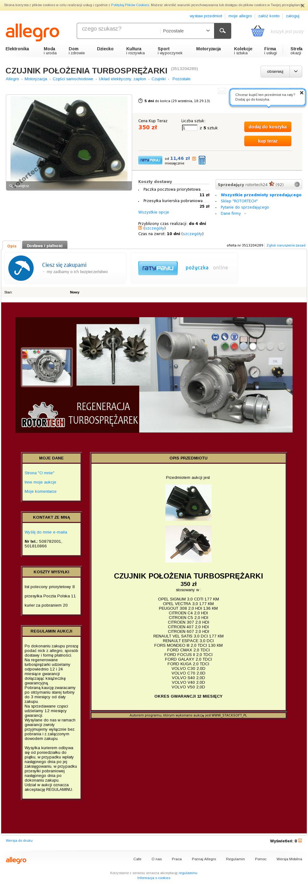

Postprzez maestro » 23 wrz 2013, 21:33
ZOOMik napisał(a):Jeśli "toto siedziało" na zaworze EGR to tak :)
Bo takie coś na alledrogo znalazłem, ale nie wiem czy to jest to samo:
http://allegro.pl/czujnik-polozenia-tur ... 04289.html
oraz takie coś wzięte z archiwum:
http://webcache.googleusercontent.com/s ... =firefox-a
oraz informacja od mechanika:
Ten czujnik wystepuje jako czujnik polozenia zaworu EGR w mazdach 6 gg 2.0 diesel przed rokiem 2006, a nawet w mazdach 626 wystarczy go wymienic i po problemie
Czy dobrze połączyłem fakty i ten czujnik podany z alledrogo to jest to co mi padło i zdjęcia tego wstawiłem posty wcześniej ?

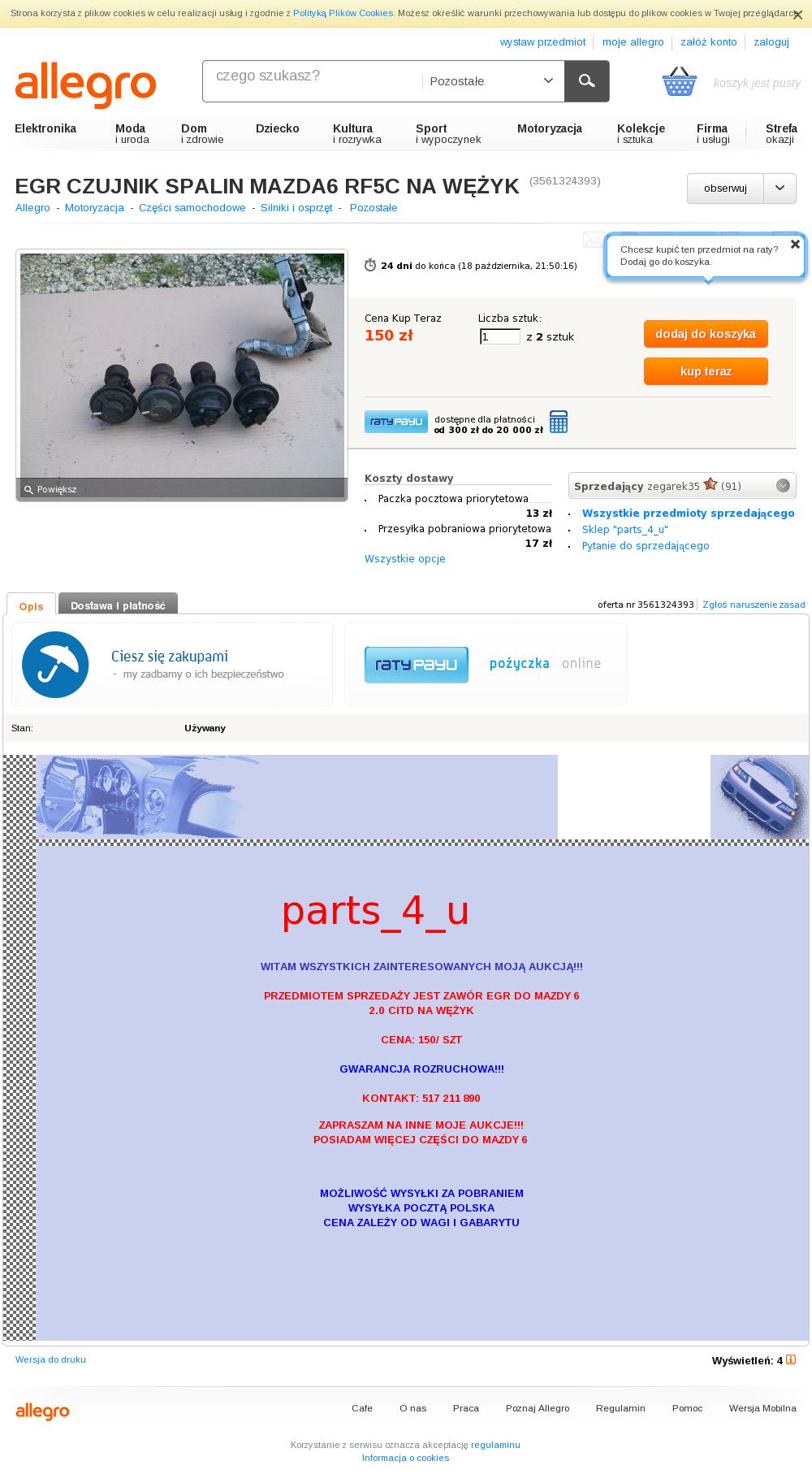

Postprzez bieski » 23 wrz 2013, 21:49
Maestro podjedź do mnie do Zielonej w przyszłym tygodniu to ci pożyczę taki na chwilę ;)
Wykręcałem go ostatnio z EGR i wyglądał tak samo :)
W przyszłym tygodniu mogę ci zrobić fotkę.
Dopisano Pn, 23 wrz 2013, 22:57:
Maestro interesują cie dwa pierwsze od prawej.
http://allegro.pl/egr-czujnik-spalin-ma ... 24393.html

Postprzez ZOOMik » 23 wrz 2013, 23:15
Czyli jednak tak, jak pisałem na początku, choć różnie to nazywają...czujnik doładowania, czujnik położenia turbo, czujnik kopiowania turbo :)
