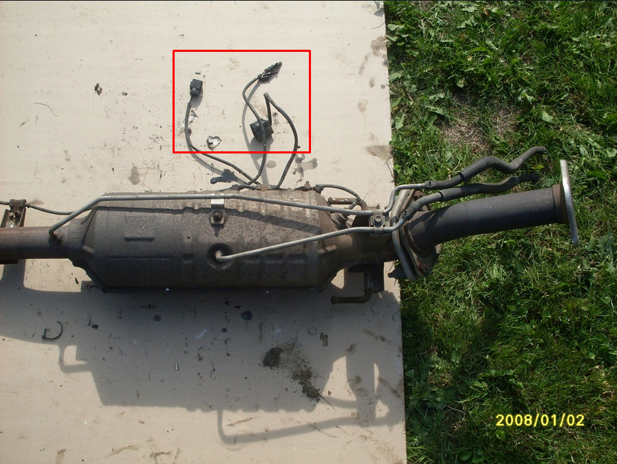

Masz DPF? Wygląda jak jakiś emulator.

Dpf jest, te wyjścia z czarnymi kablami to widać że fabrycznie tam były ale dalej ta puszka to jakaś samoróbka. Tak to wygląda

Ale na pewno jest czy wygląda, że jest? Moim zdaniem te 3 kostki wyglądają jak te 3 kostki na poniższym zdjęciu, a to pudełko to emulator dpf.

To znaczy DPF chyba jest, jak patrzyłem od spodu to go widac ale co w środku/wnętrzu to niewiem co tam wcześniejszy właściciel grzebał.

Zawsze możesz na chwilę odłączyć pudełko i zobaczyć jakie błędy wyskoczą w komputerze.

Jutro zobaczę, ale faktycznie możesz mieć racje że to przewody od filtra cząstek stałych.
