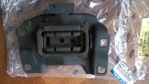

Dzisiaj wymieniłem w ASO Matsuoka Lublin poduszkę lewą silnika.
Objawy które miałem: skrzypienie przy zmianie biegów i przy odpalaniu silnika – cholernie irytujące. Co ciekawe po ok 15-20 minutach jazdy objawy ustawały , a przy temp. zewnt. ponad +10 C w zasadzie ich nie było.
Diagnoza usterki w ASO Matsuoka Lublin + sprawdzenie wszystkich płynów i świec: koszt 89 zł brutto.
Ponieważ zdecydowałem się na zamówienie oryginału u nich i wymianę, to odliczono mi koszt diagnozy przy wymianie. ( koszt wymiany 120 zł ).
Ważne: ASO trafnie zdiagnozowało przyczynę skrzypienia.
Koszt poduszki oryginał: 768 zł. brutto
Poniżej zdjęcie skrzypiącego ustrojstwa i ciekawostka: wg mechanika skrzypiała guma, którą można wyjąć z całego elementu ( była wyraźnie obtarta ). Szkoda, że Mazda nie sprzedaje tylko tej gumy , pewnie byłoby taniej niż cały element.
