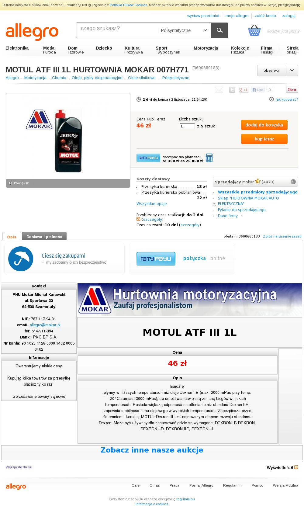

Postprzez Daniel1988 » 30 paź 2013, 22:28
Witam! nie do końca jeszcze wiem gdzie można się z tym zgłosić dlatego piszę tutaj.
Mam pytanie jaki olej leje się do wspomagania mazda 3 BK 2003r 1.6 benzyna. i czy wspomaganie jest hydrauliczne czy elektryczno-hydrauliczne.
Pozdrawiam!
Od: 13 sie 2012, 23:25
Posty: 11
Auto: Mazda 3 1.6 Benzyna Hatchback 2003r
Postprzez tomek-waw » 31 paź 2013, 01:28
ATF M-III lub zamiennik np. Dextron II
http://allegro.pl/motul-atf-iii-1l-hurt ... 60183.html
