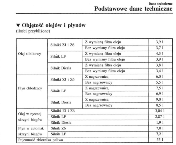

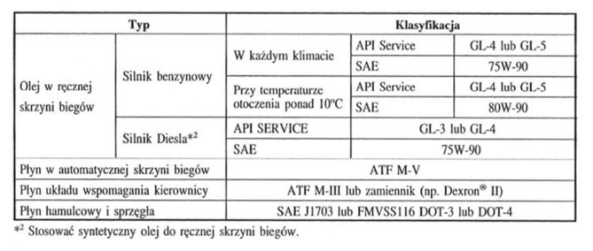

Witam.Mam pytanie odnośnie wymiany oleju w skrzyni biegów.Jaki olej najlepiej wlać i gdzie znajduja sie korki spustowy i wlewowy.

Witam. A ile wchodzi oleju do skrzyni?.

czy warto robić dynamiczną wymianę oleju czy lepiej statyczną? jestem umówiony już do http://autoservice-grabowiecki.pl/oferta/dynamiczna-wymiana-oleju-w-automatycznej-skrzyni-biegow/ (może ktoś zna?) ale po przybliżeniu tematu w google są różne opinie i niektórzy polecają dynamiczną a inny statyczną. Co robić?

Tylko dynamiczna.
Metoda statyczna usuwa max połowę oleju skrzyni (z reguły 30-40%) a potem nowy miesza się ze starym...

Witam.
To ile w końcu wchodzi tego oleju do skrzyni przy silniku LF 150 KM? Niecałe 3, czy niecałe 4 litry? Bo tak czytam i sam już nie wiem...
