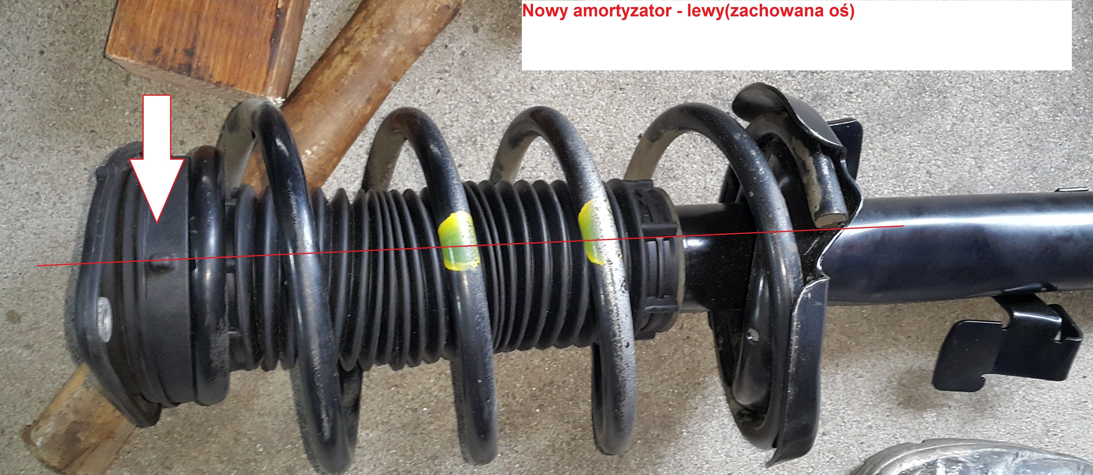

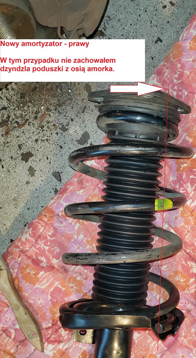

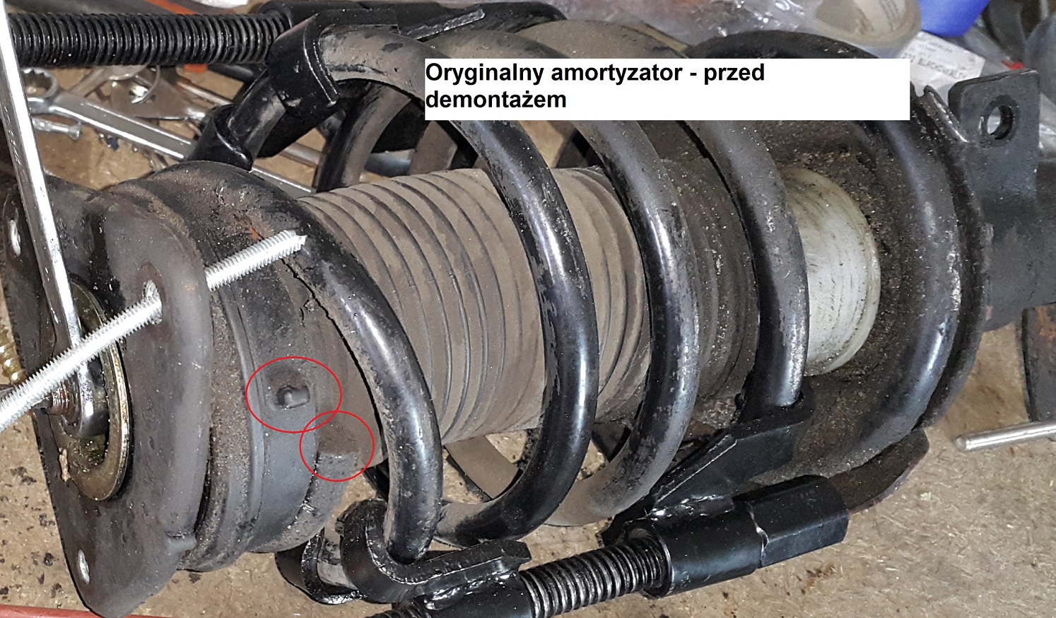

Wymieniałem ostatnio amortyzatory przednie i przy dokręcaniu poduszki do nowego amorka nie byłem pewien czy zrobiłem to prawidłowo. Otóż czy ustawienie tej poduszki jest jakoś zdefiniowane? względem której osi ją ustawiać i czy ten wystający dzyndzel na poduszce ma być w osi z tymi kropkami farby na amorku? Jeśli przykręciłem to trochę inaczej to czy ma to znaczenie w pracy tego amortyzatora i odczucia podczas jazdy?
Zdjęcia w załączeniu.
Dzięki za pomoc.

Nie patrz na wypustki i kropki
Kropki oznaczają twardość sprężyny
a sprężyna ma być umieszczona w gniazdach po obu stronach i cała zasada
w poduszce masz wyżłobienie na sprężynę i ma być dosunięta do końca
a w amortyzatorze jest może ze 3 mm za daleko ale to nie zbrodnia ; )

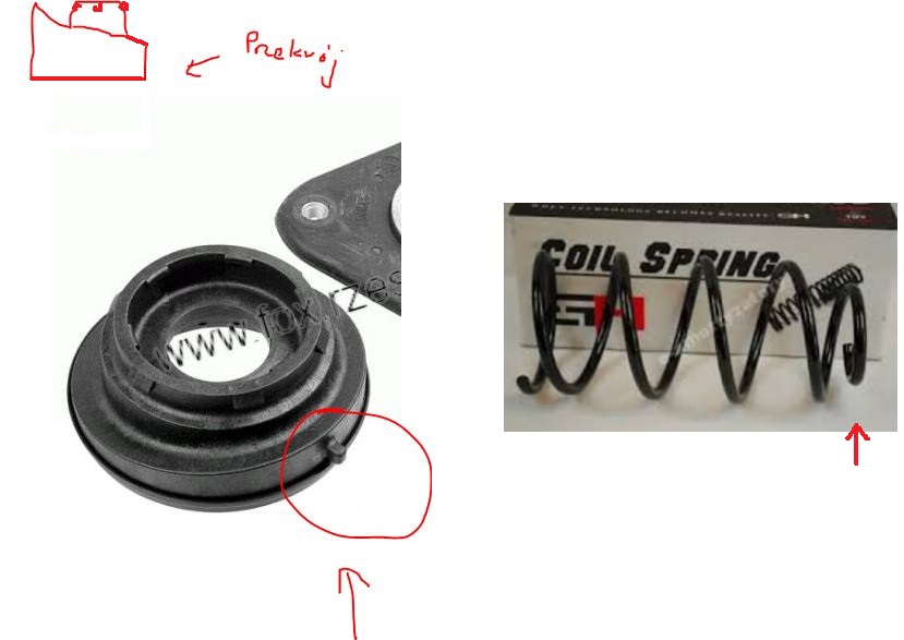

Postprzez tdiii » 3 lis 2016, 09:15
Faktycznie miałem ją nie dosuwać do końca – zapomniałem... :| <glupek2>
Bardziej chodziło mi o tą górną poduszkę i prawidłowe ułożenie sprężyny. Na rysunku zaznaczyłem dokładniej ten wypust.
Bardzo dziękuję za pomoc <oczko>

Ja to zawsze robię na oko jedne samochody mają miejsce jak ma siedzieć sprężyna inne nie.
Tak czy inaczej ma to znaczenie, przesunięcie na poduszce zmienia nacisk na sprezyne i wpływa na kąt pochyłu

Postprzez tdiii » 7 lis 2016, 18:31
No właśnie ja też zrobiłem na oko i teraz odczuwam że z jednej ze stron jest bardziej "twardziej" niż z drugiej :|

Postprzez kropek101 » 7 lis 2016, 21:02
Na oko miałem na myśli że nie znaczę nic do mm ale zakładam zawsze z obu stron tak samo jak było nie że jedna tak a druga inaczej.
