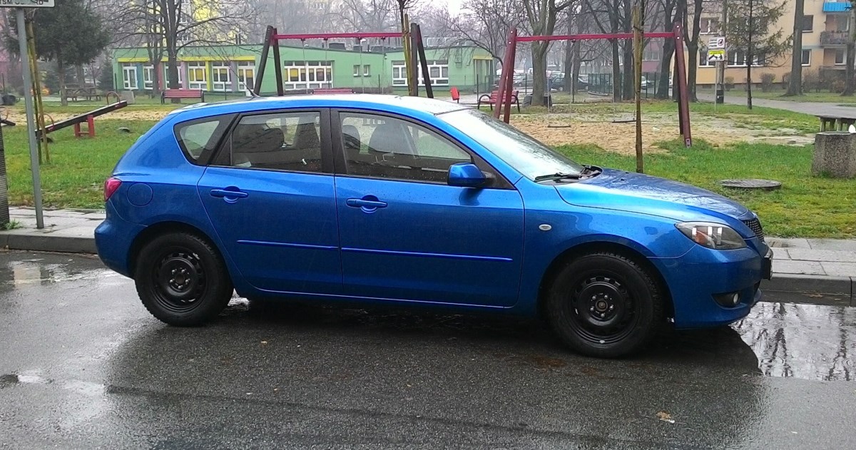

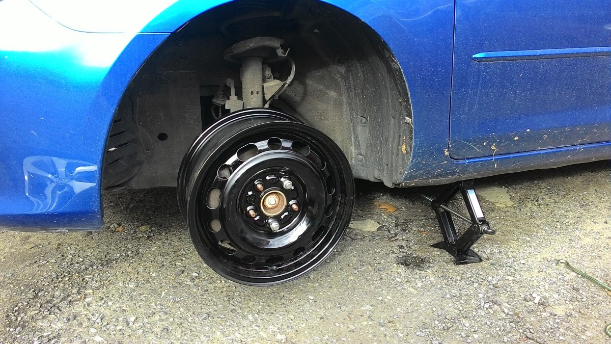

Postprzez Jimmx » 19 lis 2016, 16:34
UWAGA:
Felgi stalowe:
– średnica 15"
– szerokość 6,00J
– osadzenie ET52,5 oraz ET50
– rozstaw śrub 5x114.3
– otwór centralny 67,1
Opony: 195/65 R15
... na pewno PASUJĄ do Mazda 3 BK 1.6 benzyna :–)
Jakby ktoś się zastanawiał i szukał (tak jak ja), bo nikt nie umiał na to pytanie konkretnie odpowiedzieć.
Nic nie ociera ani o nadkole ani o zaciski.
Poniżej dowód na to :–)
