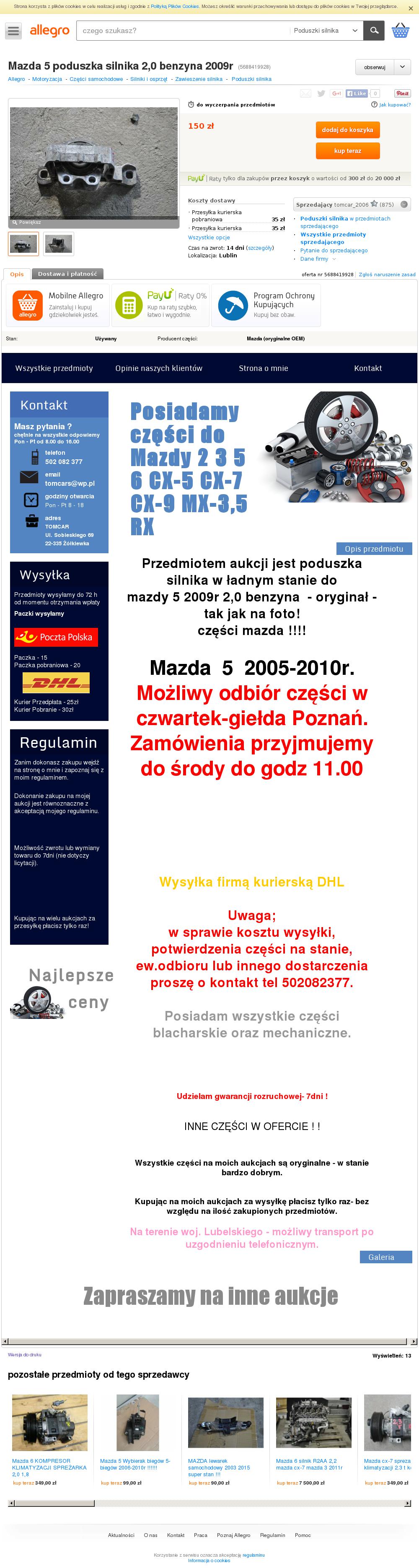

Kupowałem używkę tą olejową z M5 z 2012 za 120 zł i siedzi wyśmienicie :)
np. http://allegro.pl/mazda-5-poduszka-siln ... 19928.html
