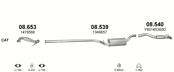

znalazłem producenta co do naszych wydechów
http://www.polmostrow.pl/katalog-osobow ... ukcji=2005
za pół godziny bede znał cene.
to jest ten wydech. koszt jest taki że wydech jest w 2 kawałkach i ceny sa osobne. za jeden, dłuższy 184zł a za drugi, krótszy 68zł

Witam zna może ktoś wymiar zewnętrzny rury element 08.653 i długość łącznika elastycznego?
Muszę go wstawić jeszcze w tym tygodniu
Dopisano 19 maja 2015, 14:59:
No to sobie sam odpowiadam na pytanie łącznik elastyczny 54/200mm

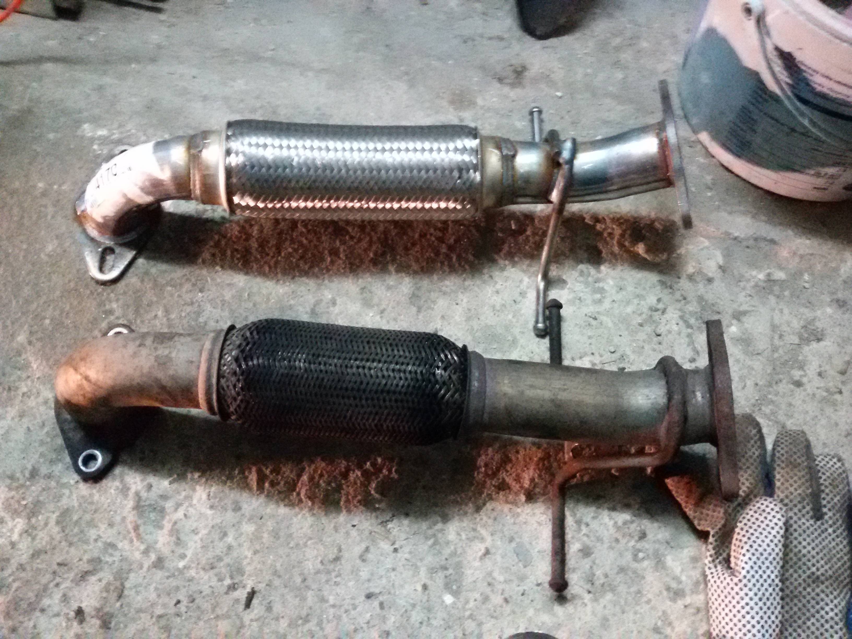

Zamiennik rury z Bosala 170zł
Odp dla Gamboa Wydech pasuje z forda, jutro wrzucę zdjęcie jak odbiorę tą rure

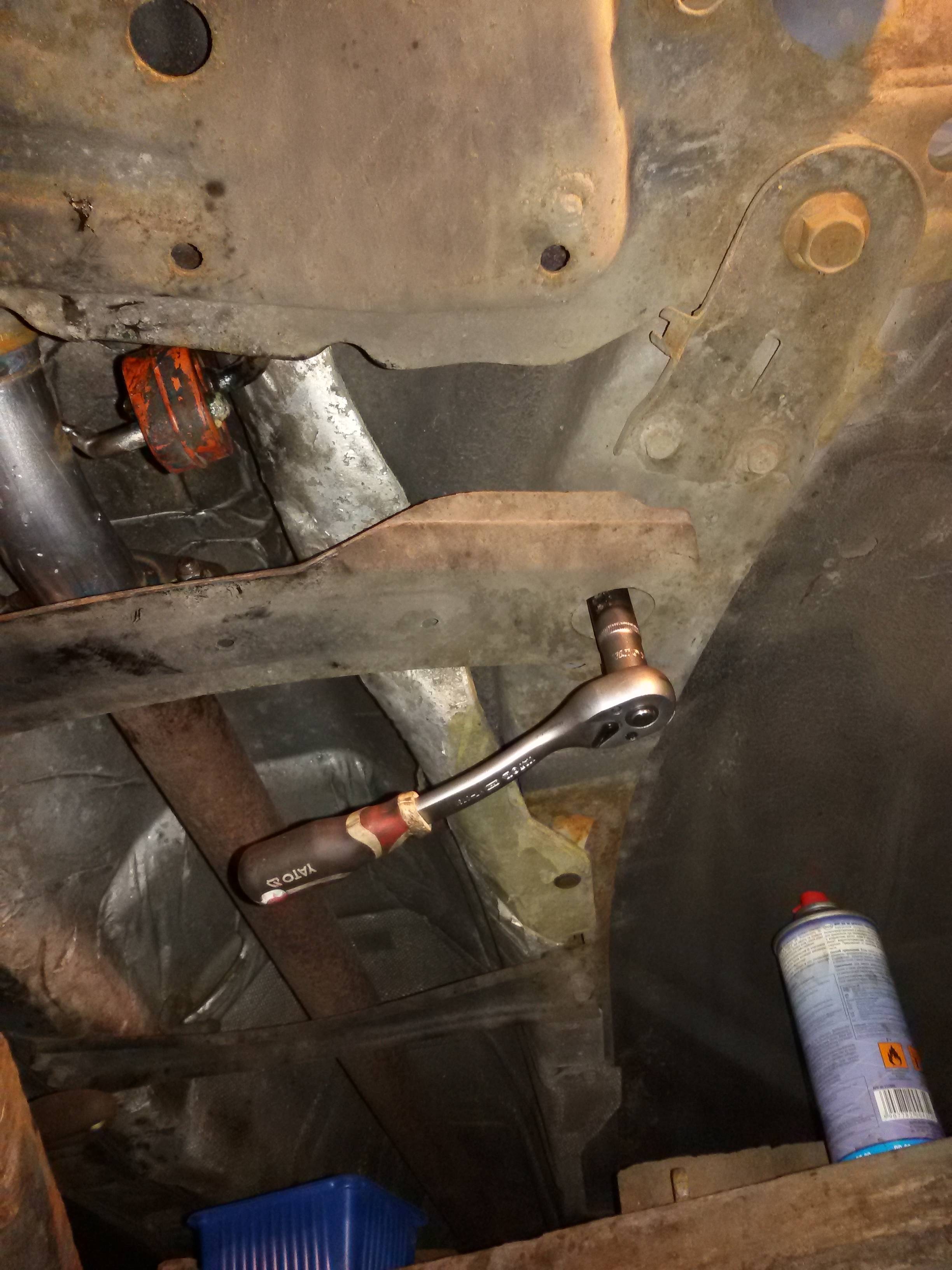

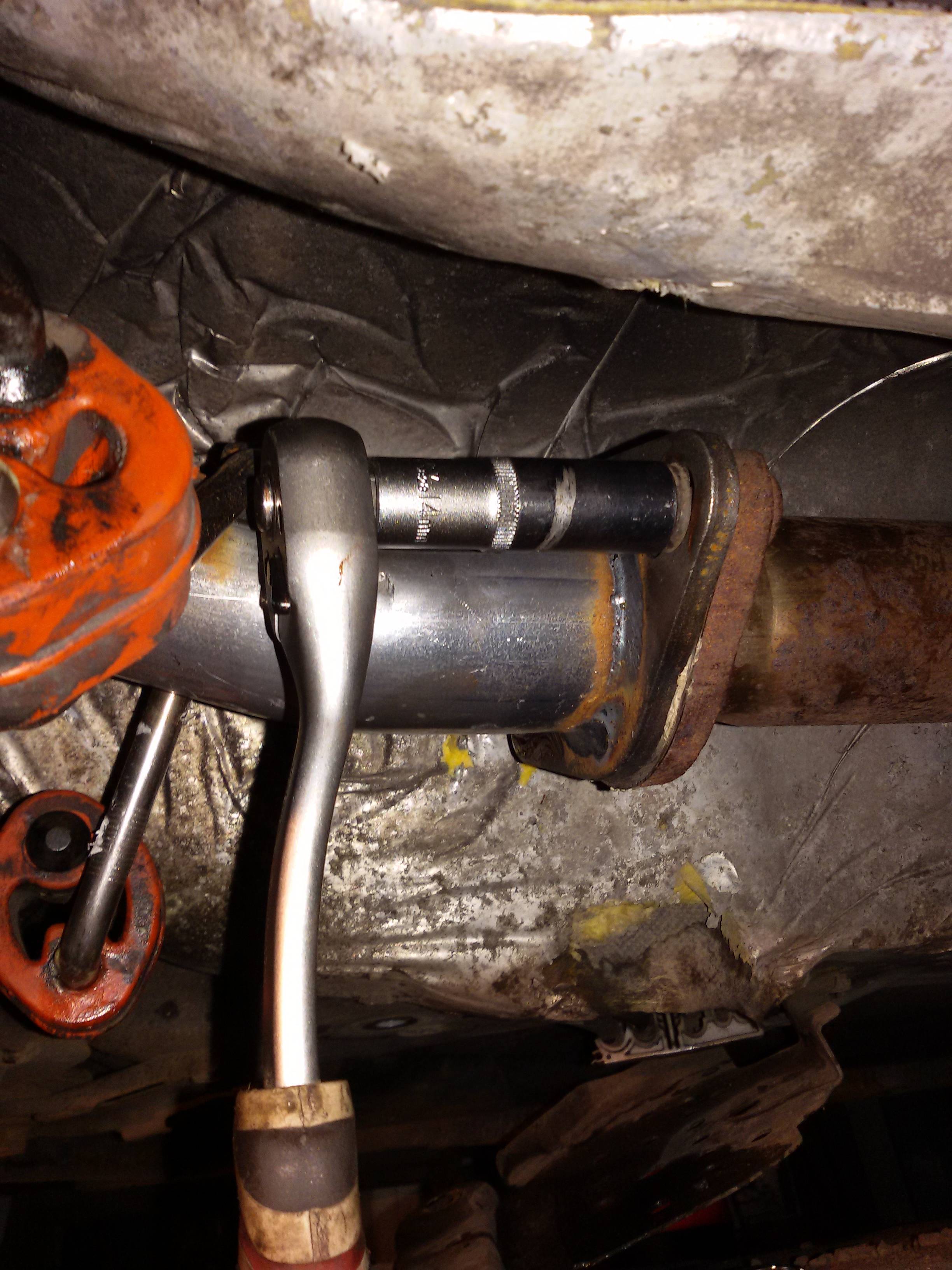

Wymiany jak to zrobić nie będę opisywał ponieważ jest to banalna sprawa wystarczy zdjąć osłonę silnika, odkręcić 4 zapieczone śruby i wstawić uszczelki i nowy element wydechu. Filozofii nie ma. Zdjęcie starego oryginalnego elementu wrzucę jutro do porównania bo dopiero po południu będę wymieniał, dziś mi się po prostu nie chciało jednak j.w. pisałem dodaje zdjęcie nowego elementu.

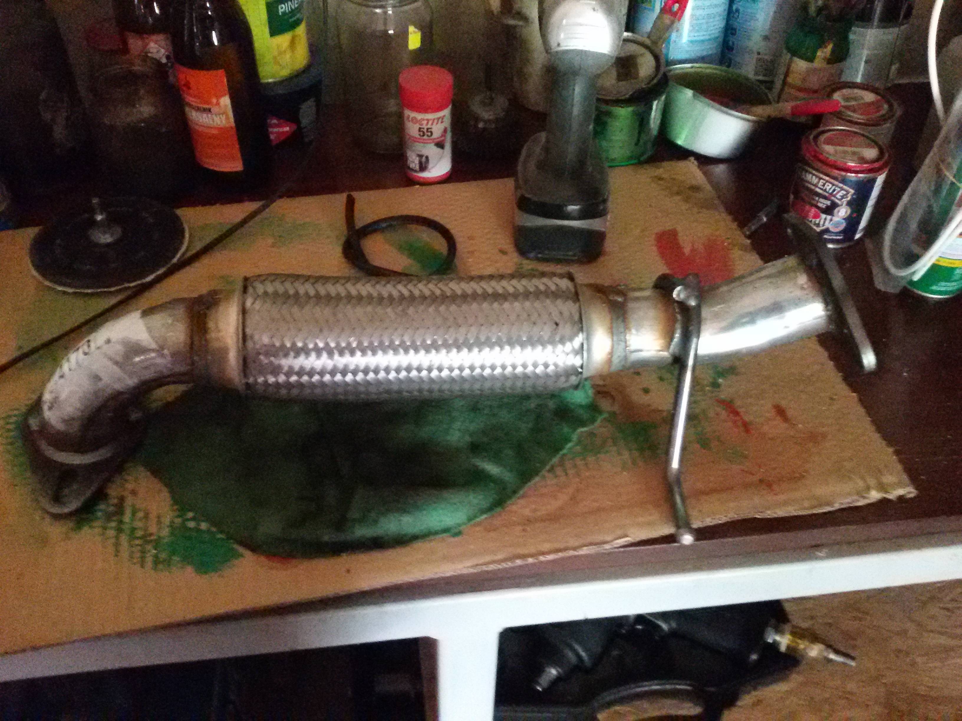

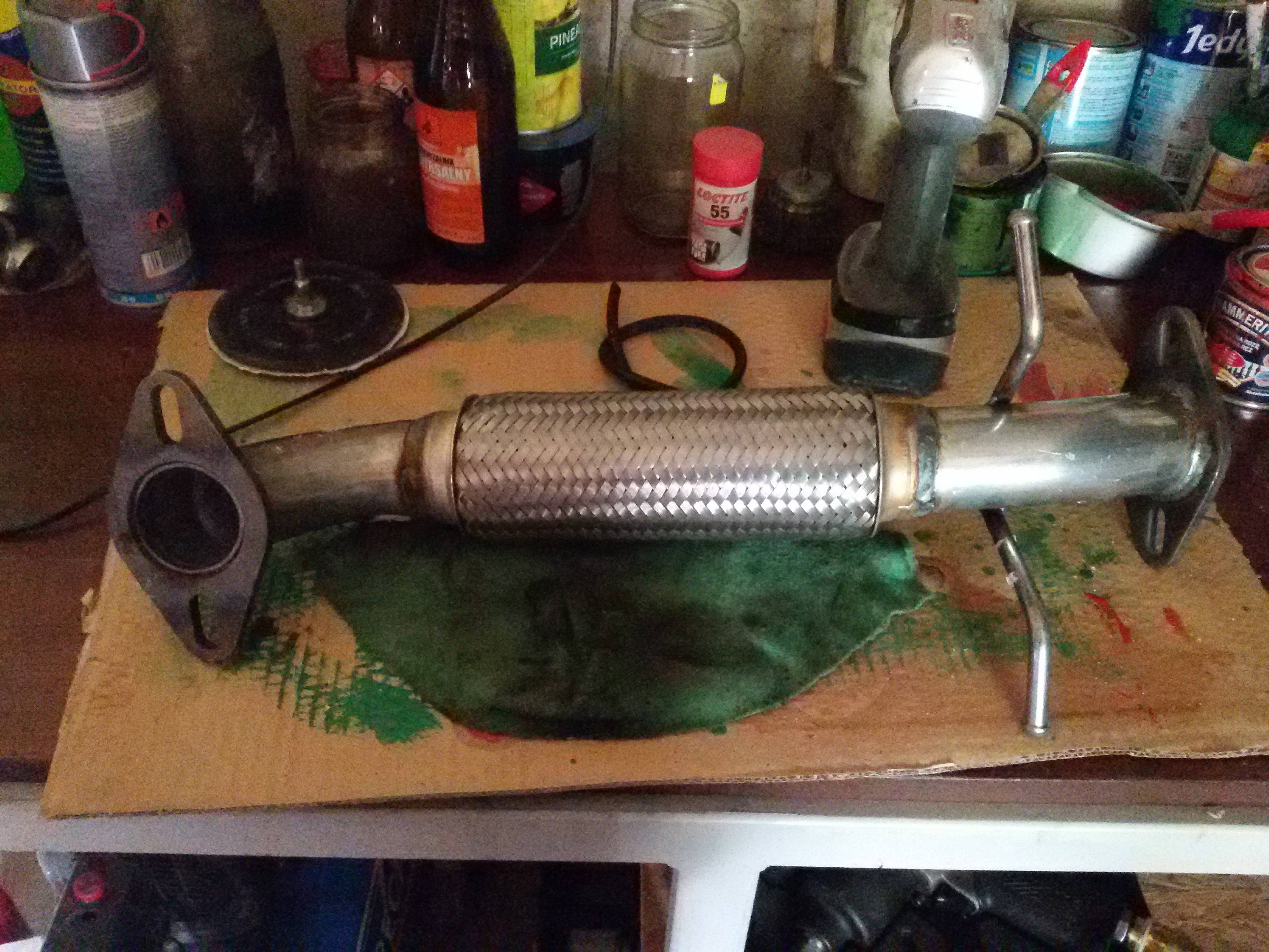

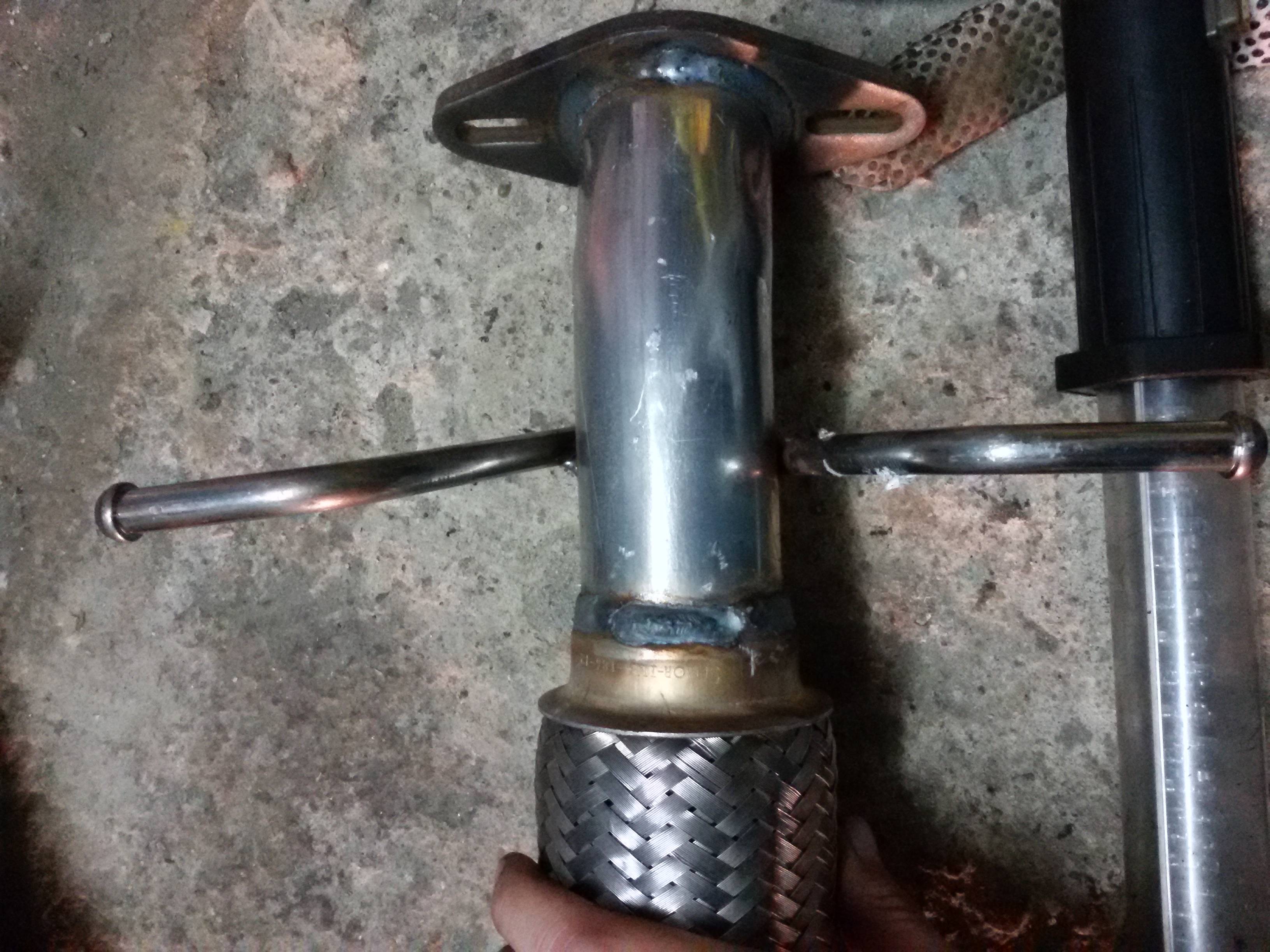

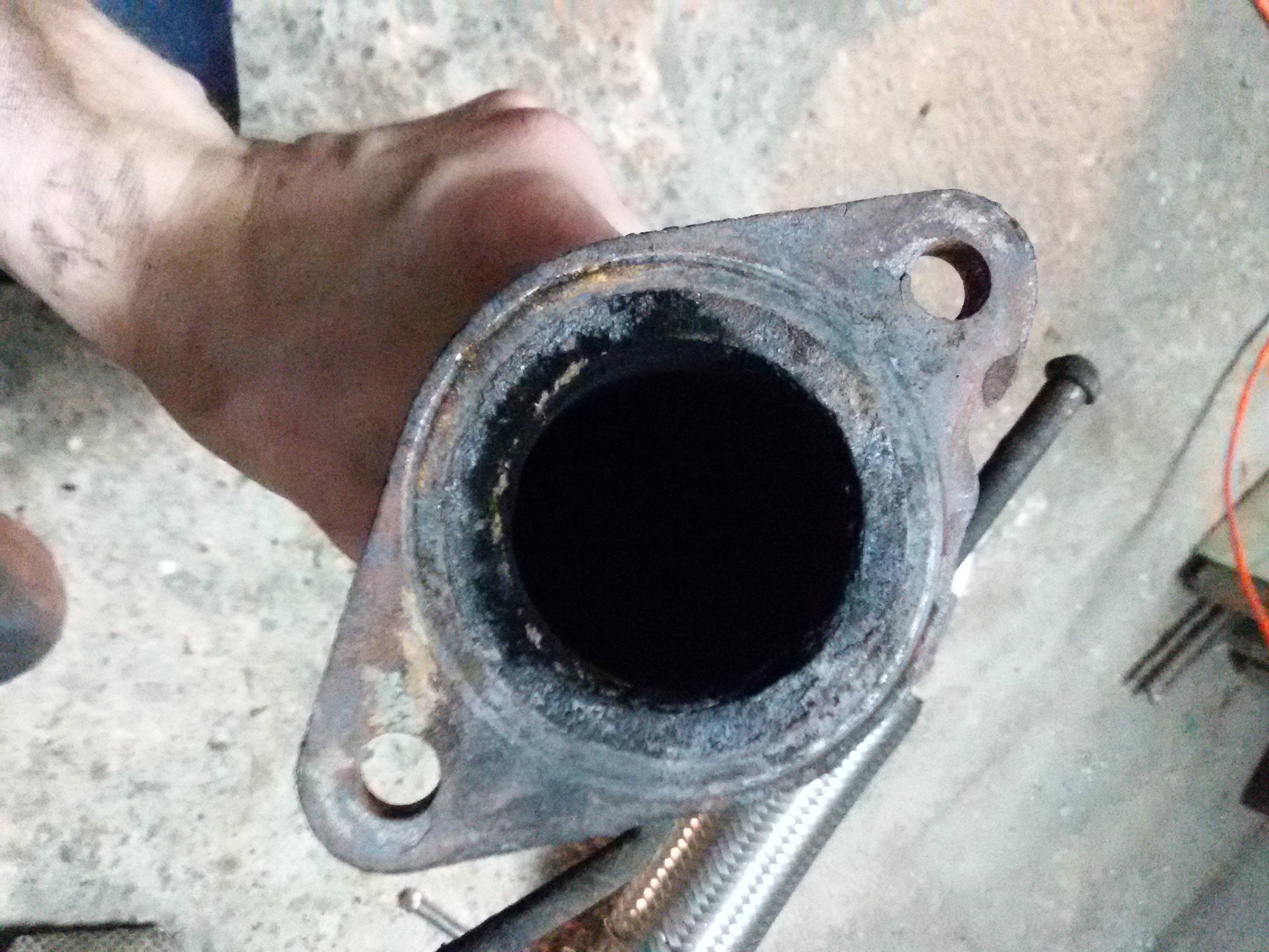

Aktualizacja.
Łącznik elastyczny założony, silnika praktycznie nie słychać, zniknęły dziwne odgłosy rechotania silnika, brzęczenie itp. Stary łącznik trzymał się tylko siatką środek był w 2 miejscach odpadnięty.
Wymiana tak jak wcześniej banalna, miałem obawy jak w każdym aucie że śruby będą zapieczone jednak byłem w szoku, po poluzowaniu śrub odkręcały się w palcach.Postanowiłem jednak dla tych którzy nie znają się na mechanice a chcą wymienić sami zrobić parę fotek.
Potrzebny sprzęt to klucz 14mm

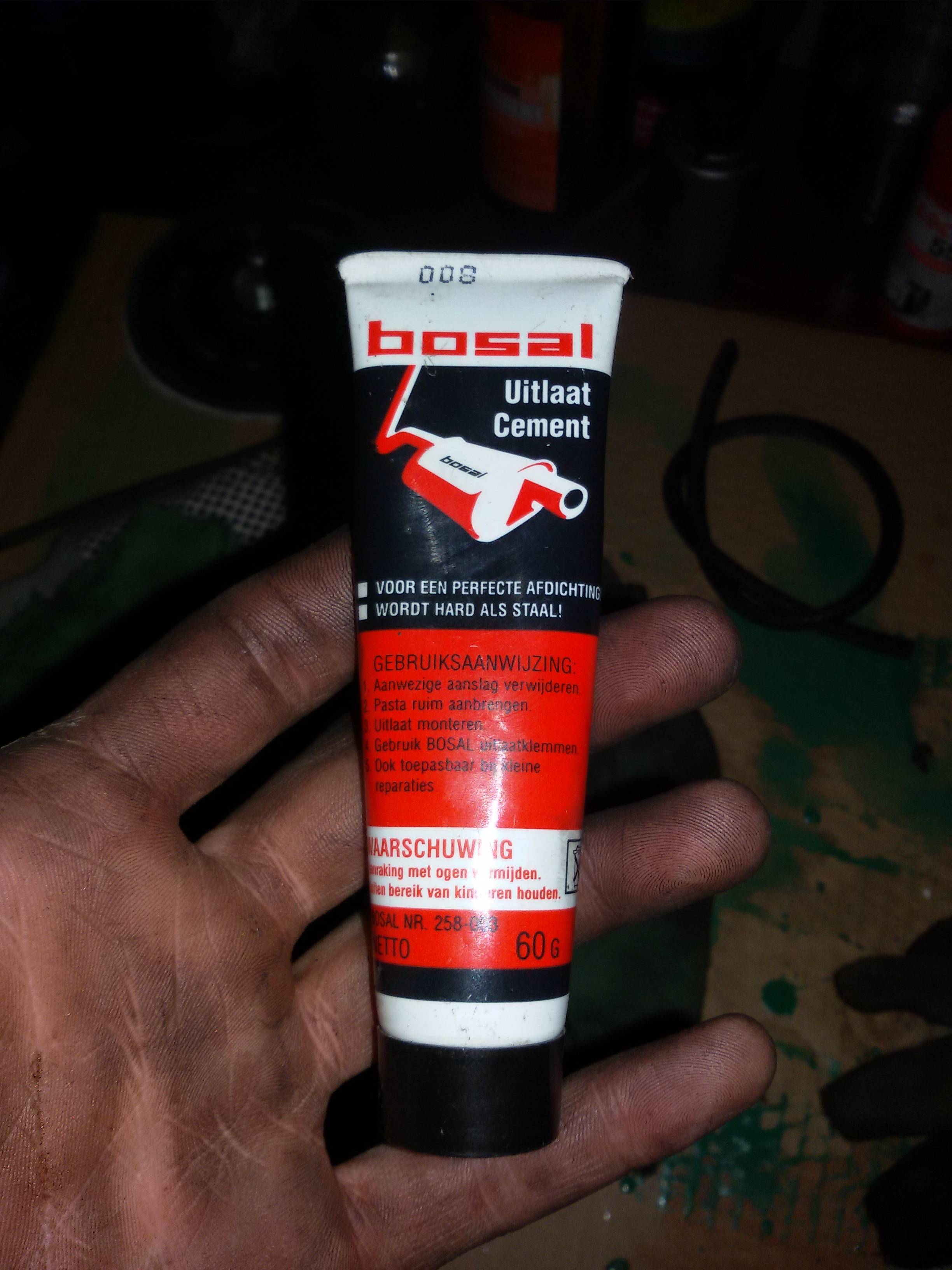

Opcjonalnie jak ktoś chce pasta do uszczelniania łączeń, smar miedzianowy.
Całość zajmuje około godziny wraz ze zdejmowaniem i zakładaniem osłony silnika.

- Po demontażu zakładamy nowy element, tu użyłem starych uszczelek jeśli nie są wypalone to po co zmieniać, nałożyłem tylko na nie pastę uszczelniającą bosal a na śruby mocujące smar miedzianowy.
Skręcamy wszystko zwracając uwagę na dobre ułożenie tłumików aby nie stukały.
Zakładamy gumy mocujące moje były dobre więc też je zostawiłem.

Jak pisałem robota nie jest trudna gorzej z resztą wydechu. Niedługo po mojej wymianie zmieniałem u kolegi z forum element 08.539 czyli środkowy tłumik. Tam już niestety cięcie ponieważ jest to jeden element spawany w całość z tłumikiem końcowym i nie ma szans wyjąć ponieważ idzie nad wahaczem.
Dla tych co będą kupować nowy wydech zwróćcie uwagę co wam daje sprzedawca on zakupił zamiennik forda okazało się że nie jest na wbijanie jeden do drugiego tylko miał średnicę 50mm tak jak oryginał i musiałem spawać*. Pod autem mija się to z celem szczególnie zwykłą spawarką poza tym musimy pamiętać o komputerze aby go nie spalić więc żabki na akumulator lub odpiąć.
*w takim wypadku najlepiej zakupić flansze bądź wykorzystać ze starego wydechu ja tak robiłem nie musiałem się gimnastykować na kanale.
Dospawać flansz do elementu 08.539 zamocować do auta, potem pasować element 08.540 aby nie był zbyt długi/krótki pospawać, założyć do auta poskręcać tak jak w przypadku łącznika i gotowe.
