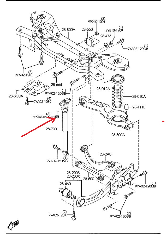

Masz może jakiś schemat, gdzie szukać nakrętek/śrub do dokręcenia?

Postprzez marcin255 » 7 gru 2014, 14:18
przykręca się na podnośniku a dokręca na kołach , śruby są przy mocowaniu amorów

Postprzez lukasz_f » 7 gru 2014, 14:30
Dzięki za podpowiedź i rysunek!
Dzwoniłem do mechaników i powiedzieli, że dokręcali tylko na podnośniku:)
Mam nadzieję, że po jutrzejszym zabiegu łomotanie ustanie.
Jeszcze się upewnię, że to te śruby?

Postprzez marcin255 » 7 gru 2014, 16:30
tak te , na podnośniku zawieszenie opada i nie sposób kluczem dociągnąć jak auto stoi to jest jeszcze luz bo ciężar auta dociska , może to to

Postprzez kropek101 » 7 gru 2014, 21:24
Bredzicie o tych śrubach jak je chcecie dokręcić po opuszczeniu auta jak tam nie ma dojścia koło wszystko zasłania. Te śruby dokręca się przy podniesionym aucie przy zdjętym kole na opuszczonym dokręcamy dolną śrubę tą co siedzi w tulejce.
Mazda ma z przodu olejowo gazowe a z tyłu olejowe amory. Jak kolega wsadził gazowe to zawieszenie się utwardziło i może mu auto dzwonić na nierównościach. Ale i tak niech nie mówią że wszystko ok tylko na kanał pod auto i niech sprawdzą co źle dokręcili.
Prędzej bym powiedział że jest luz na poduszce amortyzatora, należało by go wyjąć i sprawdzić czy dobrze to skręcili !!! Raz byłem 100% pewien że mam dobrze poskładane nie można było już drgnąć śrubą z przedniego amora a po testowej jeździe waliło z przodu okazało się że nowe sprężyny dały taki opór. Po postawieniu auta na koła było 0,5cm luzu na poduszce z przodu i wystarczyło dokręcić.
