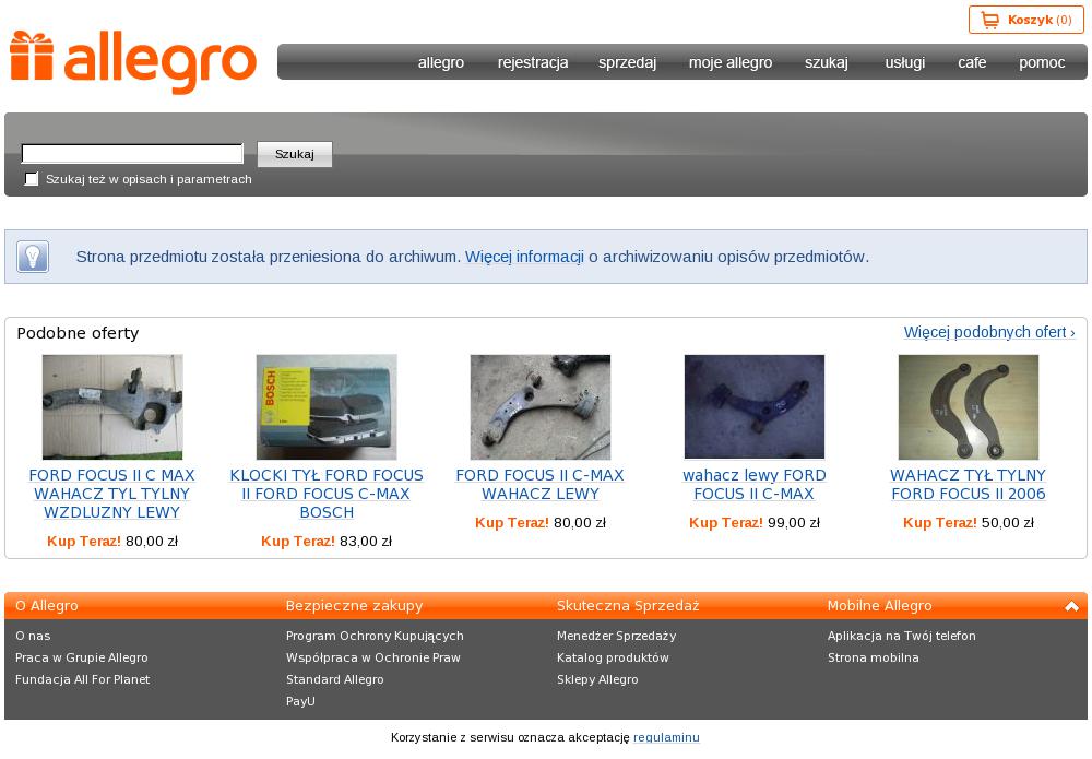

Rzeczywiście jest problem z tym wahaczem, może z Focusa II / C-Maxa podejdzie ?
http://allegro.pl/ford-focus-ii-c-max-w ... 37244.html
Są też zakłady, które regenerują wahacze, ale nie wiem na ten temat zbyt wiele.

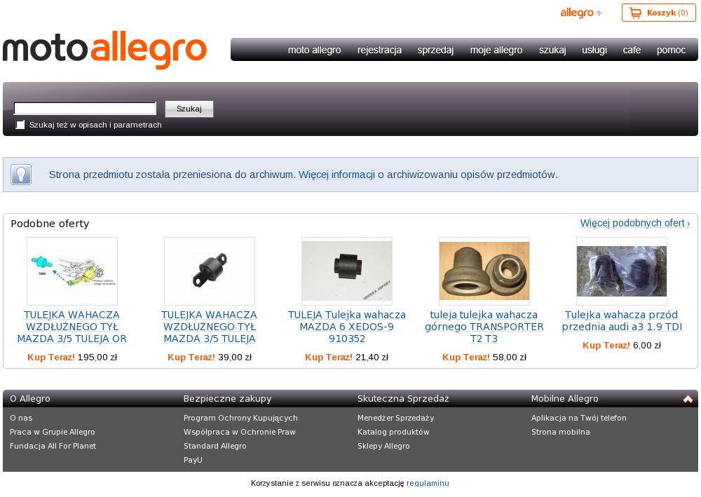

Witam. Zobacz, FOX Rzeszów.
http://moto.allegro.pl/tulejka-wahacza-wzdluznego-tyl-mazda-3-5-tuleja-i1918246894.html

kezój20ms napisał(a):Witam. Zobacz, FOX Rzeszów.http://moto.allegro.pl/tulejka-wahacza- ... 46894.html
skoro dawsan pisze, że ma wyrobiony wahacz, to co da tuleja ?
na fox rzeszów są dostępne te wahacze, ale ponad 1300
Najpierw kupiłem same tuleje bo stwierdzili że są do wymiany.W lewym wahaczu wszystko ładnie poszło i tulejka (cukierek) elegancko sie trzyma, ale niestety z prawym już tak nie było. Po prostu za luźno siedzi w otworze, mówią ze mogą to jakoś pospawać ale nie polecają takiego rozwiązania bo szybko się możne spierniczyć. A cena za wahacz to jakaś masakra 1300....  Niby w Inter Carsie w katalogu istnieje jako zamiennik ale nie ma cenny i nie maja tego na stanach magazynu i nie mogą ściągnąć....
