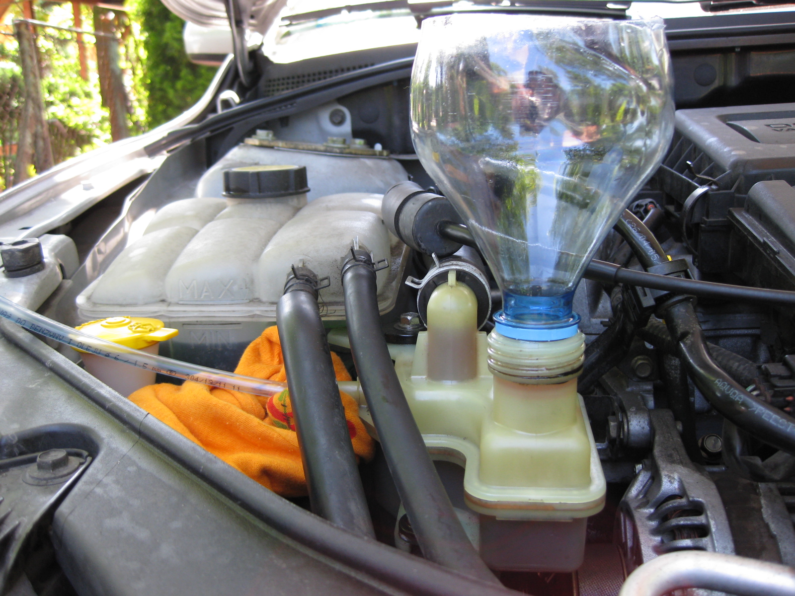

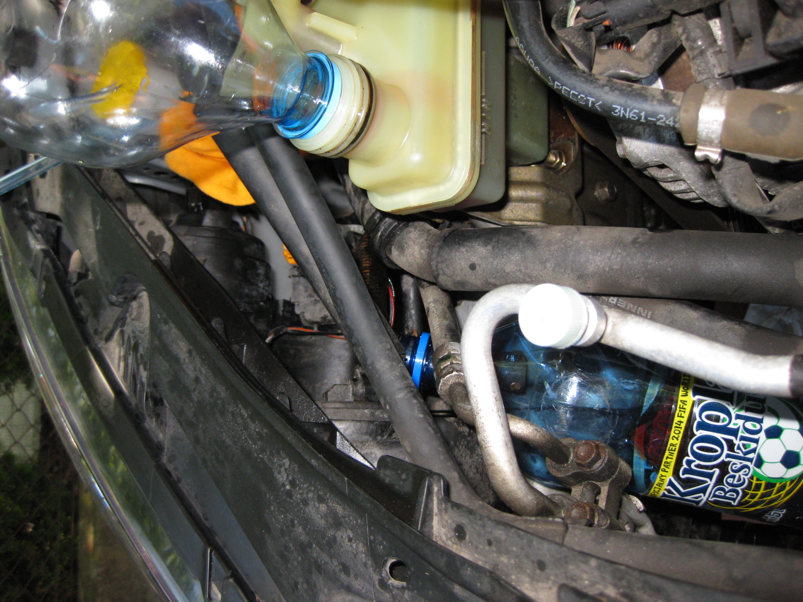

witajcie:)
Nigdzie nie znalazłem opisu konkretnie do mojego modelu więc proszę:
stary płyn – brązowo czarny , nowy – czerwony, wniosek: chyba był stary <faja>
silnik wyłączony
1. kanał
2. odkręcić korek wlewu do zbiorniczka
3. próbowałem ze śróbą nr 1. nie było szans, a że to maglownica, wolałem nie kombinować i zrobiłem przez śrubę nr 2.
dlaczego śruba a nie po prostu ściągać wąż?
Ponieważ wiąże się to z wymianą opaski, a czy opaska będzie dobrze trzymać, czy 1cm węża nie trzeba by odciąć na nową opaskę.... prościej śrubę wykręcić
4. zlać płyn
5. druga osoba kręci kierownicą POWOLI do końca w 1dną stronę i w 2gą a płyn się ciągle wylewa, a to z wężyka, a to z otworu po śrubie i tak tyle razy aż przestanie, u mnie było 6 razy w każdą stronę.
6. skręcić
7. wlewać do zbiorniczka i znów kręcić tyle razy aż przestanie ubywać
8. odpala druga osoba, zbiorniczek ma korek odkręcony cały czas
9. kręci bardzo bardzo powoli znów w każdą stronę gdzie końcówka skrętu ma być wysilona na max 3sek, nie dłużej bo olej nam się może zbyt mocno grzać i tak w każdą stronę aż przestanie ubywać
10. zakręcić koreczek zbiorniczka i jeździć
simple <spoko>
układ odpowietrzony bo jest zbiorniczek – pompa – nasza śruba "spustowa"
więc wszystko co leci do maglownicy, leci przez pompę
ponoć wchodzi w układ 1.11litra, mi weszło gdzieś 0.9litra więc wynik bardzo zadowalający:)
płyn "biega" w koło więc jak ktoś chce całkowicie usunąć te 0.2l stare to jeszcze raz wymieniać na nowy, ale wg mnie to już bez sensu
auto już "na drodze" – śmiga:)

Postprzez krzysM3BK » 6 maja 2014, 22:09
co do wymiany płynu wspomagania znalazłem inny sposób na forum mechanicznym:
1. ściągnąć strzykawką stary płyn z zbiorniczka
2. zdjąć wąż ze zbiornika ten górny i umieścić do w pojemniku ( odpowiada za powrót cieczy do zbiornika)
3. zalać zbiornik świeżym płynem
4. podnieść samochód (wystarczy troczę żeby koła zawisły) i kręcić kierownicą prawo lewo do oporu
świeży płyn będzie pobierany ze zbiornika a stary będzie zlewany z odpiętego węża, w ten sposób
można wymienić płyn przepłukując układ i nie ryzykując zapowietrzenia, trzeba uważać żeby nie
zabrakło świeżego płynu w zbiorniczku bo zapowietrzy się układ
Dodatkowa zaleta tego sposobu że nie trzeba niczego od dołu odkręcać i dodatkowo można przepłukać cały układ. jeszcze tego nie robiłem ale mam zamiar w najbliższym czasie.

Postprzez krzysM3BK » 1 cze 2014, 21:39
jestem właśnie po wymianie i muszę napisać sprostowanie
1. podnosimy przód samochodu i stawiamy na kobyłkach
2. maska w górę i odkręcamy pokrywkę zbiornika
3. strzykawką albo czymś w tym stylu ściągamy stary olej ze zbiornika, z tyłu zbiornika jest zagłębienie i tam jest zasysany olej, odessanie ułatwia wężyk założony na strzykawkę
4. odpinamy wąż ten z boku po stronie koła, wystarczą kombinerki trzeba tylko ścisnąć dwie wystające części obejmy, ten na górze jest do zasysania płynu jego zostawiamy, dobrze podłożyć przy demontażu szmatę żeby sobie nie nabrudzić, otwór w zbiorniku po tym przewodzie trzeba chwilowo uszczelnić, żeby olej z niego nie leciał podczas jego uzupełniania. ja użyłem wężyka 6 mm, metoda dowolna ble skuteczna
5. na wąż który został odpięty trzeba nałożyć np. butelkę ja użyłem 1,5L, wąż przełożyłem w pobliże chłodnicy i między chłodnicę a węże od niej wsadziłem butelkę, wąż wsadzić na parę centymetrów bo zapaprze chłodnicę
6. nalewamy śwież olej do zbiorniczka, można użyć starej butelki po wodzie jako lejka wystarczy obciąć
7. kluczyk do stacyjki, ale nie odpalamy silnika, ma puścić tylko immobilajzer
8. kręcimy kołami prawa lewo do oporu, co 3 lub 4 obroty między skrajnymi położeniami zazwyczaj trzeba dolać oleju do zbiornika żeby nie zapowietrzyć układu, ja przelałem przez układ ok 1,5L oleju.
9. wyciągamy wąż z butelki i wpinamy do zbiornika trzeba sprawdzić czy płynu nie ma za dużo bo się przeleje, wyjmujemy butelkę ze zużytym płynem
10. zakręcamy zbiorniczek, stawiamy auto na kołach
Warto zrobić jazdę testową trzeba pokręcić kołami i sprawdzić stan płynu i ewentualnie dolać
Stary olej był ciemny w kolorze wiśni, nowy jest różowy/czerwony klarowny, po zmianie czuć różnicę w pracy układu.
A teraz czego na pewno nie robić wiem z autopsji:
górny wąż zostawić w spokoju, nie uruchamiać silnika pompa za szybko pompuje olej, z zbiornika strzela olejowy gejzer i prosta robota na 30 min. zamienia się w całodniową zabawę w usuwanie oleju z całego osprzętu komory silnikowej w pobliżu zbiornika, a tuż obok zbiornika jest pasek i rolki od osprzętu. Zbawienny okazał się zmywacz do hamulców w spreju poszła cała puszka.

Postprzez fornal » 14 lip 2014, 23:16
To ktory waz jest od powrotu plynu? Wczesniej ktos pisal ze gorny, teraz wychodzi na to ze dolny...
Od: 7 wrz 2010, 17:38
Posty: 33
Skąd: Eindhoven NL
Auto: Mazda 3 BK 1.6 PB
Mazda 6 GH 2.0 PB
Postprzez krzysM3BK » 14 lip 2014, 23:36
Górny zasysa z dołu zbiornika, ten z lewej strony to powrotny masz na zdjęciach.
