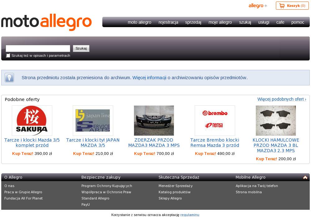

Większa tarcza to i większe zaciski :) A czy można gdzieś kupić zaciski kolorowe?
http://moto.allegro.pl/tarcze-i-klocki- ... 67315.html takie coś wejdzie na felge 17"?
taki zestawik znalazłem do mazdy 3 ale nie wiem czy będzie pasował http://www.brembo.com/CatalogoHPGT/Deta ... idLingua=1

Fabrycznych zacisków kolorowych raczej nie kupisz... chyba, ze ktos je sam pomalowal :)
Pierwszy zestaw to jest zestawik do MPS`a powienien wejsc bez problemu. Jednak sa w nim klocki RedStuff , ktore raczej Ci odradze , nie nadaja sie za bardzo na jazde uliczna – trzeba je na prawde bardzo dobrze rozgrzac, zeby zaczely hamowac. Jakbys sie decydowal kup Green Stuff`y. Mam MPS`a BL i wsadzilem tam na chwile 17" z BK i nie bylo zadnego probhlemu wiec bedzie ok. Do tego musisz kupic zaciski z MPS`a – uzywki okolo 1200 zl na allegro.
Ten drugi kit z Brembo powienien tez pasowac ale koszt takiego Big Brake Kit to zazwyczaj okolo 4-8 tys zl.

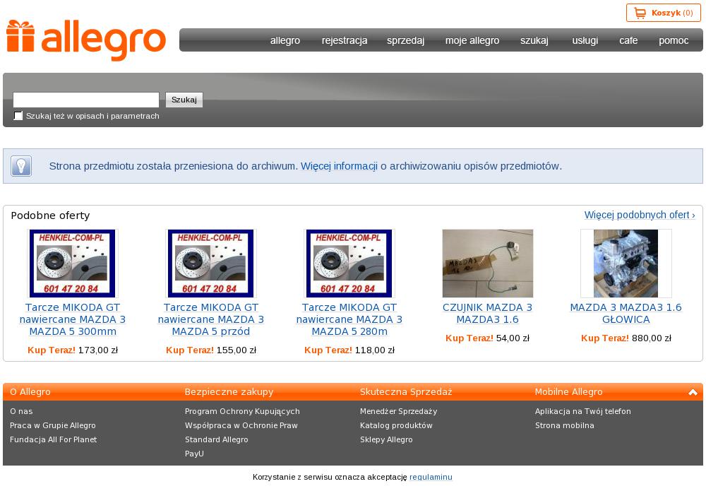

mily200 napisał(a):myślałem o takich
http://allegro.pl/tarcze-1324gt-mazda-3 ... 35420.html
ja też <oczko>
