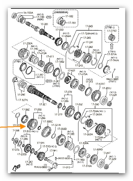

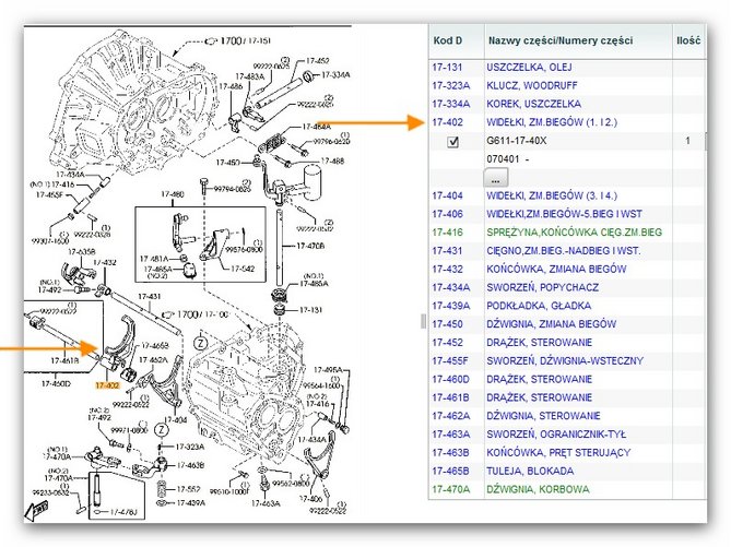

Postprzez tomek-waw » 23 cze 2012, 06:59

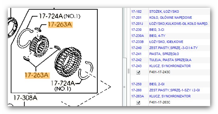

Nieregularnie przy zmianie 1 –> 2 chrobot zębatki, tak jakbym wrzucał na pół-sprzęgle.
Obstawiałem na synchronizator ale patrząc na budowę skrzyni jakoś nie mogę się go dopatrzeć. Może być to jeszcze wytarcie widełek.
Tutaj jest jakis klucz synchronizator, ale jest to tylko jeden element na wałku gdzie jest 2 bieg.

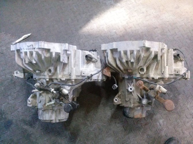

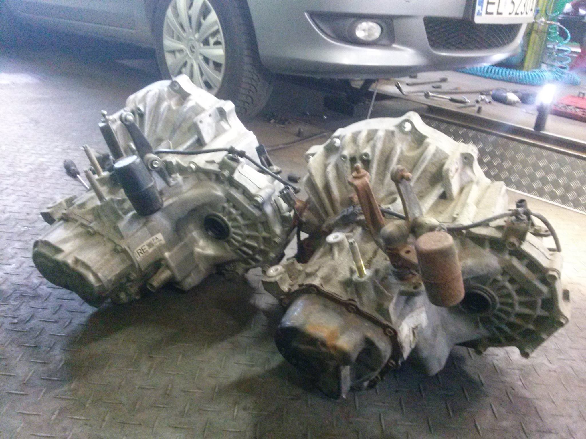

Postprzez razzor » 7 sty 2015, 20:41
oto moja stara skrzynia 5 biegowa
Dopisano 7 sty 2015, 21:49:
A tu zamontowana prawie jak nowa Skrzynia 6 biegowa :D
A tu ukoronowanie mojej ciężkiej pracy :) <serduszka>

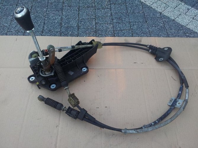

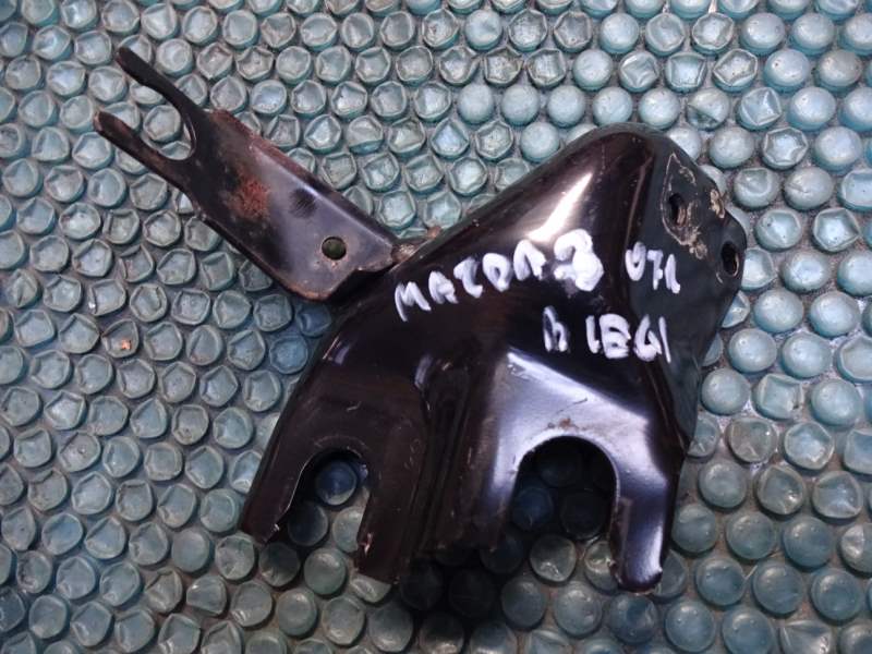

Na początek witam wszystkim! Mam dla was kolejną dobrą wiadomość. Drugi przeszczep również się udał. Operacja zakończona powodzeniem, pacjent żyje i ma się dobrze. Moja stara 5ka miała uraz łożyska – w związku z tym postanowiłem wymienić na 6kę. Skrzynia kupiona z Mazdy 3 Hb 2007. Oznaczenie RE FA. Do skrzyni niezbędny jest wybierak (mechanizm zmiany biegów) do skrzyni 6 biegowej z Mazdy 3. Mój pochodzi z mazdy MPS. Linki raczej musza być z wersji 2.0 6 biegowej. U mnie pasowały tylko te kupione ze skrzynią. Od MPS były trochę za długie. Bardzo ważna rzecz – skrzynie często sprzedają bez łapy do linek (zdjęcie w załączniku). Kupiona 6ka przeze mnie nie miała tego kawałka blachy, a od 5ki nie pasuje. Najlepiej chyba kupić ze skrzynią, prawie pewne, że im to gdzieś zalega. Podsumowując:
