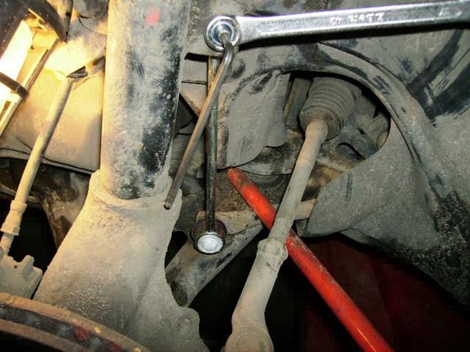

Postprzez iwon44 » 1 cze 2013, 13:28
W starszych mazdach nie było w śrubie wybitego miejsca na klucz ampulowy i odrazu trzeba było ciąć. Tutaj jest, także jest łatwiej i szybciej. Wcześniej pryśnij nakrętkę WD40, klucz ampulowy w śrubę łącznika, i płaskim odkrecasz nakrętkę. Zapewne trzeba klucz potraktować młotkiem żeby nakrętka puściła, ale tak jak napisał kropek to żadna filozofia.
Sugeruję korzystanie z kanału podczas zabiegu.
