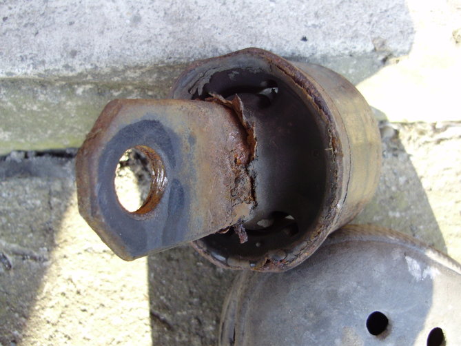

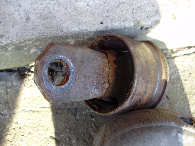

Dziś wymieniałem u siebie tuleje wahacza (cukierki) + wahacze z tyłu dla tych którzy chcą to robić samemu podzielę się paroma informacjami.
Kanał jak i prasa to zbędne elementy układanki!!! Miałem cukierki wciskać prasą, rozebrałem jedną stronę pakuje się do drugiego auta jadę do kolegi żeby powciskać nowe tuleje a tu zonk padł silnik w prasie.

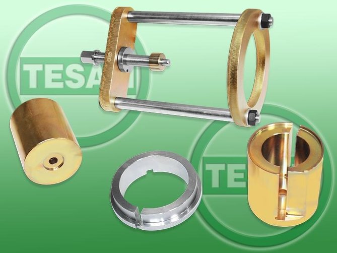

Zadzwonił kolega do innego warsztatu i mieli dedykowany ściągacz do forda do tych tulei jest wyprofilowany do zapinania na wahacz plug&play niestety nie znalazłem takiego w internecie aby pokazać a zdjęcia też jakoś nie było czasu robić pewnie dostępny tylko w katalogach na zamówienie.
Ja demontowałem całość i tak musiałem to robić ponieważ wyleciały z auta wszystkie wahacze za jedną robotą, jeśli ktoś ma do wymiany tylko cukierki to wystarczy je odkręcić ściągacz i same wyjdą nie trzeba rozwalać połowy auta w tym wypadku dobrze jest mieć kanał mniej gimnastyki jednak jest to do zrobienia bez.
Cały czas wymiany to 6h z tym że straciłem 2h na jazdy z wahaczem i czekanie na to aż ktoś mi to zrobi. Nie chcieli dać mi go do ręki. W zamian za ten co mieli spokojnie można zakupić coś takiego i też tym się wymieni a koszt około 100-150zł

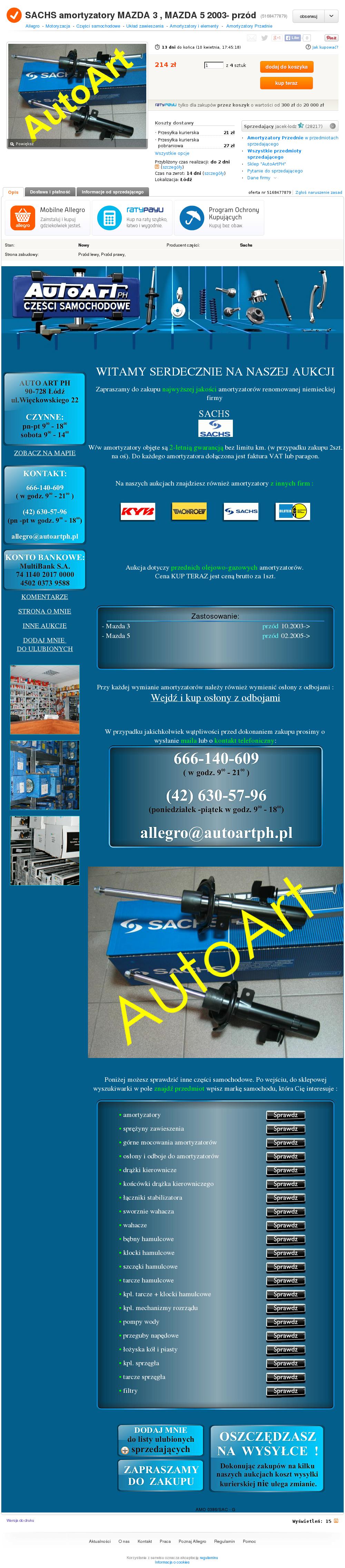

Planuję wymianę amortyzatorów z przodu.
Trafiłem na tą aukcję SACHSa
http://allegro.pl/sachs-amortyzatory-mazda-3-mazda-5-2003-przod-i5168477879.html
Po kontakcie ze sprzedającym okazuje się że aukcja dotyczy numerów 313283 i 313287 czyli amortyzatorów dedykowanych do Focusa. Do Mazdy według katalogu idą 313415 i 313411.
Wychodzi na to, że te z Focusa są identyczne, różnią się tylko numerem i ceną.
Czy ktoś z Was jest w stanie to potwierdzić? Montował takowe lub jest w stanie porównać wzrokowo oba modele?
Kupiłem te dedykowane do Focusa 313283 i 313287 (około 10% tańsze).
Zamontowałem i wszystko gra.

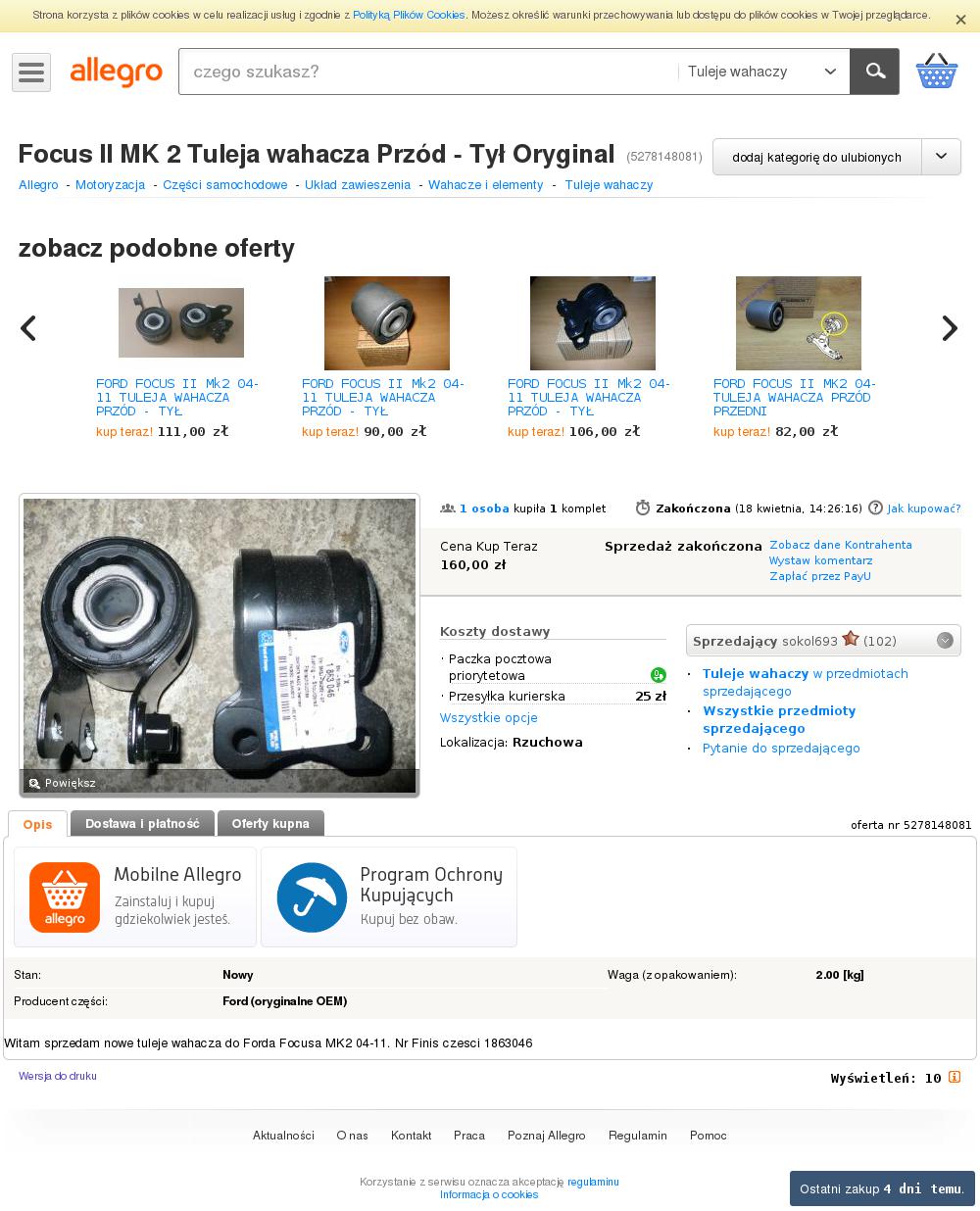

Witam ja mam pytanie odnośnie Tuleja wahacza Przód – Tył (silentblock).
Posiadam Mazda 3 bk 1.6diesel 109km 2005r.
Zakupiłem
http://allegro.pl/focus-ii-mk-2-tuleja- ... 48081.html
i pytanie bo gdzieś czytałem ze śruby nie będą pasować stare i trzeba zakupić jeśli tak to jakie bo znalazłem tylko coś takiego
