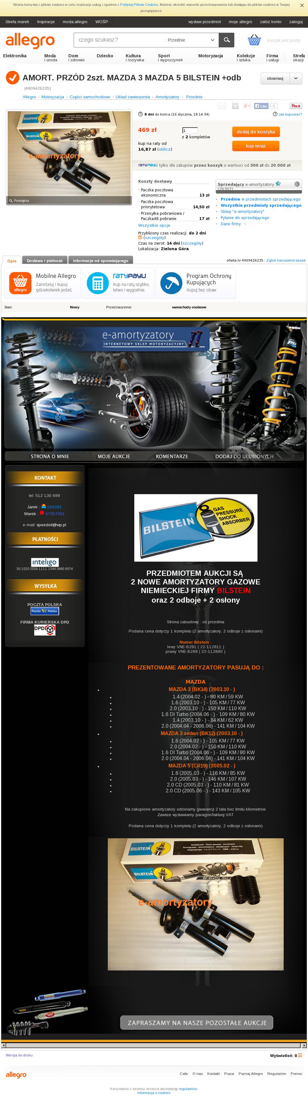

Postprzez rafik256 » 7 sty 2015, 21:42
Czy te amortyzatory będą dobre do Mazdy 3 BK:
http://allegro.pl/amort-przod-2szt-mazd ... 26235.html
Cena nie za niska?? W porównaniu do Inter cars to tam nawet KYB wychodzi drożej?? Nie chcę jak najtaniej... Chcę żeby dobrze służyły.
Chcę wymienić bo prawy zaczyna przeciekać i słychać głuche stuki kiedy przejeżdżam przez kilka niewielkich nierówności, ewentualnie kiedy koło spada z progu czy chodnika. Mocowanie amortyzatora i łożysko nowe, łączniki także, sworzeń i tuleje bez luzów. Powoli kończą mi się pomysły...
Może jakieś sugestie??

Sorki, ale Inter cars nie jest wyznacznikiem taniości :)

Postprzez rafik256 » 8 sty 2015, 00:13
Oczywiście że nie jest. Po prostu nie kupuje codziennie amortyzatorów takze nie wiem ile to powinno kosztować. Czy te z podanego linku sa w "normalnej cenie"?? Już widziałem tanie KYB, gdzie po rozpakowaniu okazało się że tylko opakowanie się zgadza. Z kolei środku byłó coś tylko podobnego do amortyzatora.
Co do samego producenta czyli Bilstein czy to dobry wybór?? No i czy moje podejrzenia co do uszkodzonego amortyzatora moga być słuszne?? W listopadzie miałem przegląd i nie wyszło nic niepokojącego. Chociaż ten głuchy odgłos był "cichszy", teraz się nasiliło.

Postprzez widmo82 » 8 sty 2015, 11:33
20-30zł kosztuje przeglad zawieszania w dowolnej stacji okręgowej i będziesz wiedział duuuzo więcej.
KYB i Bilki to górna półka, podobnie jak SACHS. W poprzedniej swojej "3" na jedną oś kupiłem SACHS a na drugą właśnie Bilki. Nie, że któreś są specjalnie lepsze a wyłącznie dla zmiany producenta :)
