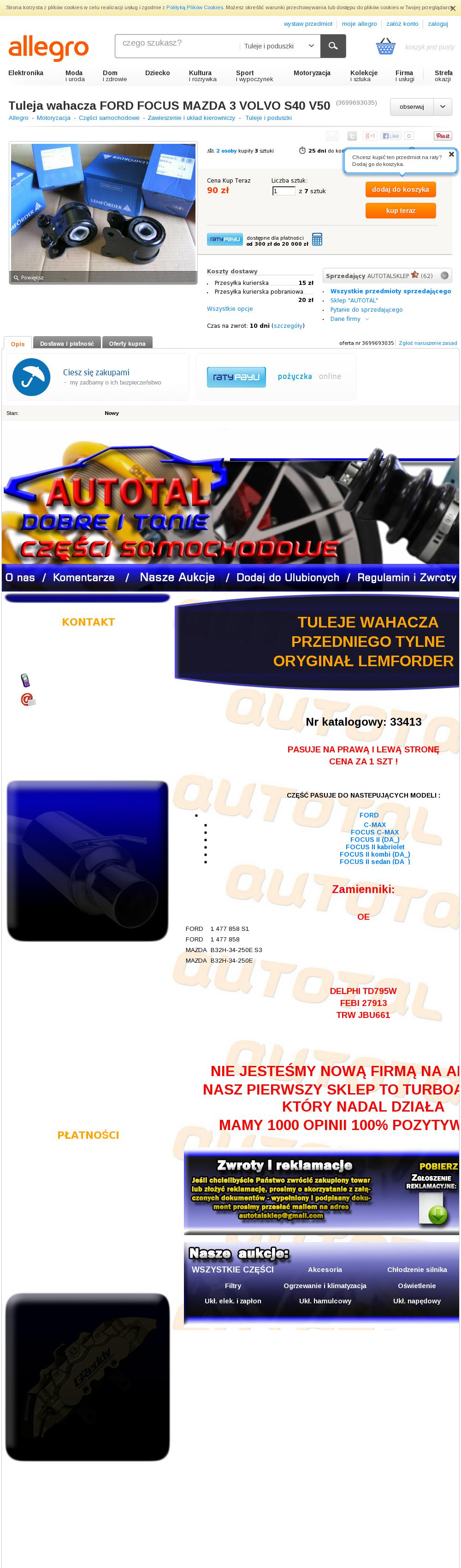

Panowie pomóżcie. Potrzebuję wymienić tylną tuleję wahacza dolnego – przód. Myślałem o lemforderze. Z tego co przeczytałem wcześniej w tym temacie to tuleja powinna być taka: http://www.motointegrator.pl/produkty/3 ... s-przednia. Tutaj w aukcji : http://allegro.pl/tuleja-wahacza-ford-f ... 93035.html widzę atrakcyjną cenę tylko jedna rzecz mnie zastanawia- Niby w tytule aukcji jest że pasuje do mazdy 3, ale niżej już jest info, że jest tylko do forda i ma inny numer katalogowy. Czyżby sprzedawca w ciemno w tytule aukcji napisał że tuleja pasuje do mazdy, a w rzeczywistości w tym wypadku tuleja mazda/ford różnią się od siebie?
Od: 28 maja 2008, 01:08
Posty: 167 (0/2)
Auto: mazda 3S 2,3 2006
Postprzez marecki3 » 14 lis 2013, 21:51
Tuleja pasuje do Mazdy, ale gwint jest inny i trzeba śruby mocujące wymienić razem z tulejami. Poza tym są identyczne.
