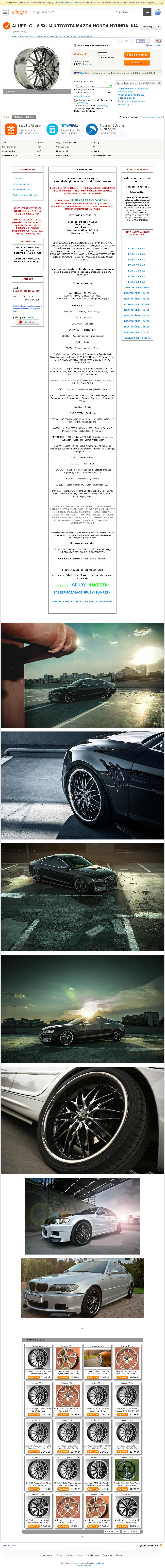

Witam, Panowie potrzebuje rady specjalistów w dziedzinie doboru felg. Mianowicie rozważam kupno felg ASA Tec AS2 DG:
Rozmiar 8.00x18
Rozstaw śrub 5x114.30
Odsadzenie ET 38,00
Otwór centralny 72,50
Pytanie: czy przy zawieszeniu -30mm będzie problem z tarciem o nadkola?
Opcja nr. 2 to ten sam model w rozmiarze 7.50x17 i w tym przypadku et jest do wyboru: 38 lub 45.

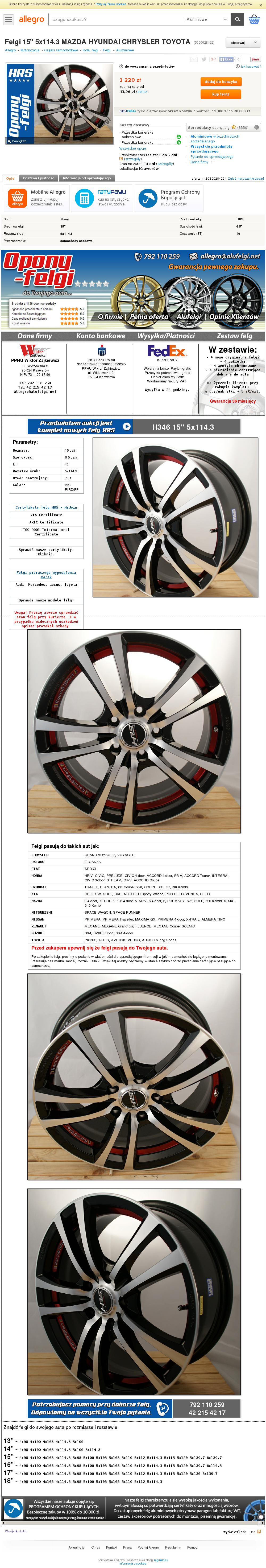

Postprzez Wcisa » 15 cze 2015, 11:38
Witam. Mam pytanie, chciałbym kupić felgi do mojej Madzi. Trochę czytałem ale piszę posta by się upewnić, chodzi o zakup 15` z et 40, i tu pytanie czy przy szerokości 6,5 nie będzie ocierać się o nadkole przy ewentualnych wybojach?
Rozchodzi się o tą felgę.
http://allegro.pl/felgi-15-5x114-3-mazda-hyundai-chrysler-toyota-i5050028422.html
Wcisa
Postprzez petro » 15 cze 2015, 12:49
Zakładając, że opona nie będzie szersza niż 205 mm, to całe koło nie będzie o nic ocierać.
Nie zapomnij dokupić pierścieni centrujących 73.1/67.1 mm. <oczko>

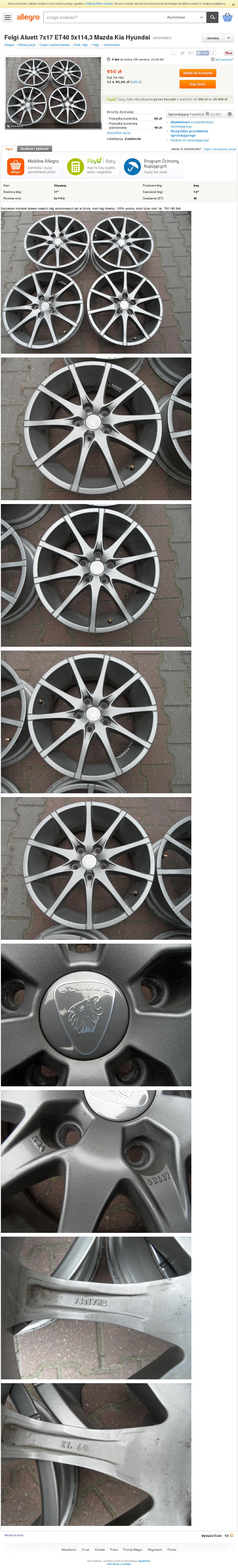

Witam chcę do mojej Madzi 3 wsadzić fele o rozmiarze 17 , mam opony już r17/ 215/45 teraz sedno mojego pytania, jaki jest zakres ET w jakim przedziale mogę szukać ? i czy muszę zwrócić uwagę jeszcze na coś np? średnice otworu środkowego? Proszę o pomoc z góry dziękuje ;)
Czy takie felgi pasowały by do mojej madzi??
http://allegro.pl/felgi-aluett-7x17-et4 ... 52687.html
