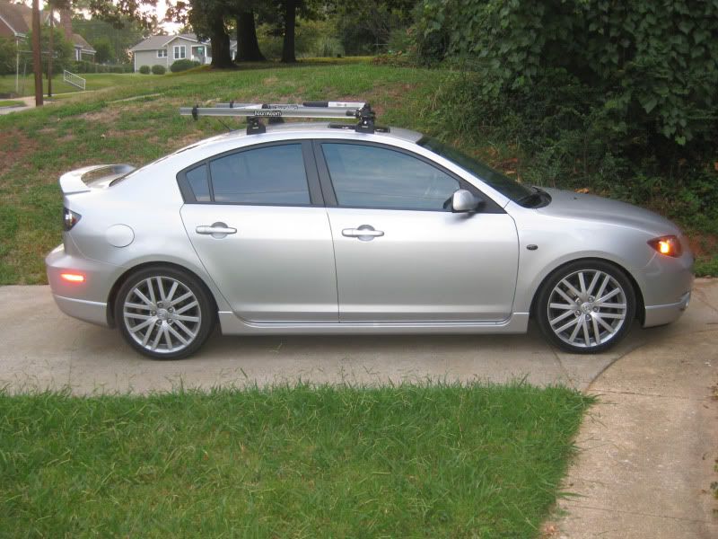

Postprzez marcin255 » 20 kwi 2015, 21:28
bercikz napisał(a):I 45% przy 215 nie wygląda biednie

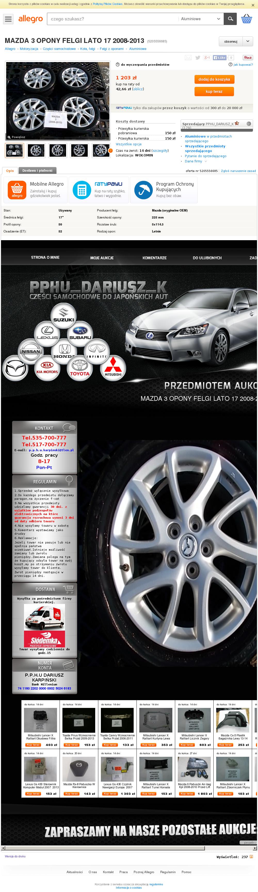

Postprzez rafiki » 26 kwi 2015, 18:56
drodzy Panowie i Panie
czy koła z poniższego linku będą pasować do Mazdy 3 2005 1.6 BK ?
http://allegro.pl/mazda-3-opony-felgi-l ... 56685.html
rafiki
Postprzez marcin255 » 26 kwi 2015, 19:18
będą pasować
Ceed GT 1.6T 225KM
T-Roc 2.0 TSI 4motion 190KM
Od: 28 gru 2008, 22:14
Posty: 5324 (26/45)
Auto: Była 323F BA
87 KM -122 Nm
Mazda 3-2.0 LF
166 KM -209
KIA CEE’D GT
204 KM -265 Nm up
225 KM -330 Nm
Postprzez petro » 26 kwi 2015, 20:07
Felgi ok, a opony według mnie za wysokie. Odpowiednik fabrycznego wymiaru to R17 225/45, a nie 225/50. :)
wydziargane na petrowym SGS4
metal forever ...
Od: 17 cze 2012, 19:04
Posty: 1626 (57/76)
Auto: Mazda 3 Sport Kintaro
2.0 LF, 2007
ガソリン
Postprzez marcin255 » 26 kwi 2015, 20:34
petro napisał(a):. Odpowiednik fabrycznego wymiaru to R17 225/45
205/50
Ceed GT 1.6T 225KM
Posty: 5324 (26/45)
Auto: Była 323F BA
87 KM -122 Nm
Mazda 3-2.0 LF
166 KM -209
KIA CEE’D GT
204 KM -265 Nm up
225 KM -330 Nm
Postprzez petro » 26 kwi 2015, 21:06
Dla opony R17 o szerokości 205mm, wskaźnik wysokości wynosi 50, natomiast dla szerokości 225 tenże wskaźnik powinien wynosić 45. Wtedy średnice obu opon będą niemalże identyczne.
17x25,4+2x205x50%=636,8 mm
17x25,4+2x225x45%=634,3 mm
W przypadku opony R17 225/50, średnica opony będzie za duża i wyniesie:
17x25,4+2x225x50%=656,8 mm <oczko>
