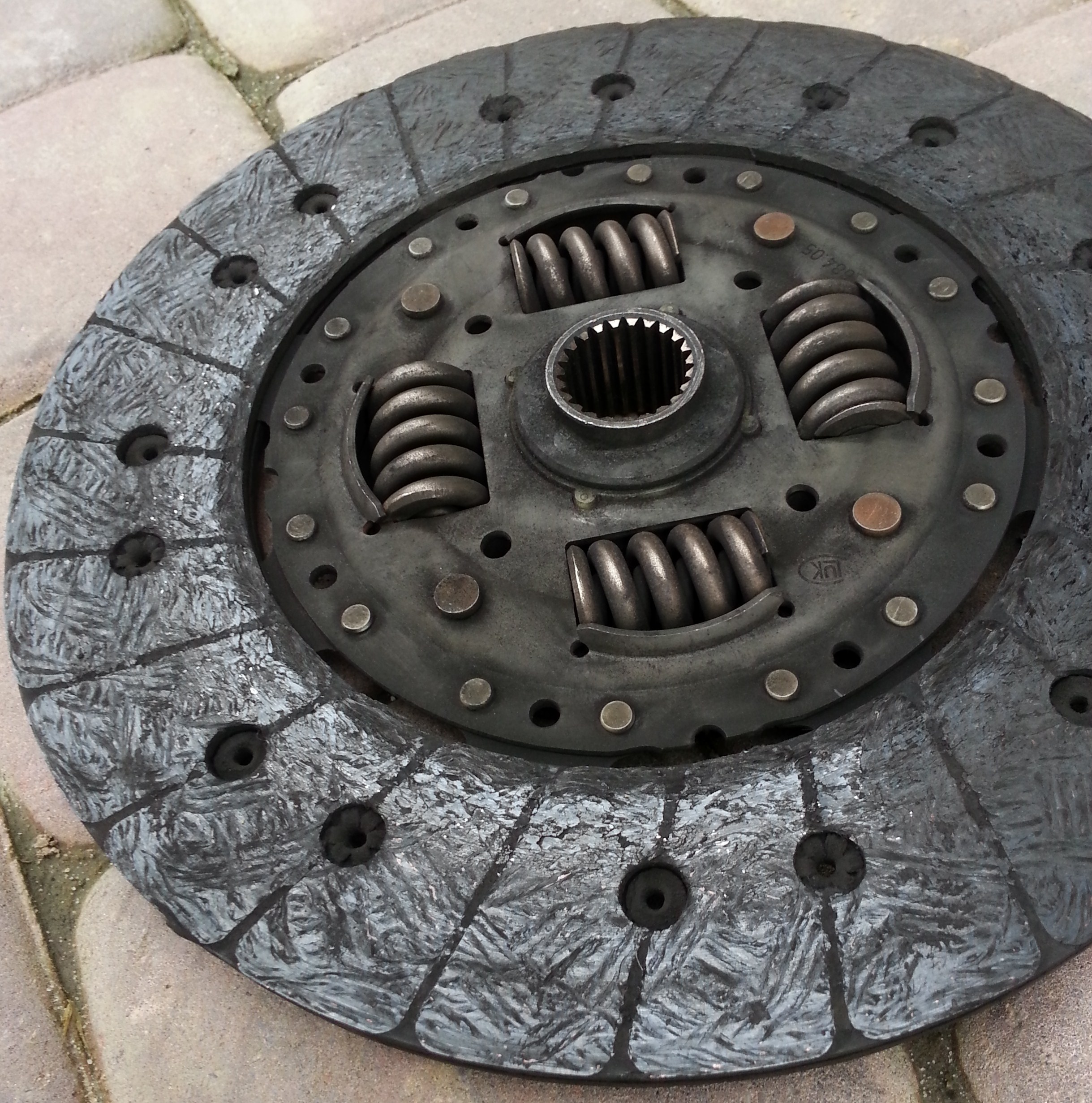

Jestem świeżo po wymianie sprzęgła (133kkm) i mam sporo wątpliwości ... ale po kolei.
Jestem w trasie, miało być 600km, a przejechałem 30. Podjeżdżam do skrzyżowania, wciskam sprzęgło, jakiś dźwięk, jakby coś przeskoczyło, wrzucam luz, stoję, próbuję ruszyć, a tu żaden bieg nie wchodzi. Pedał sprzęgła twardy. Spycham mazdę w boczną uliczkę na zapalonym silniku, gaszę. Na wyłączonym silniku biegi wchodzą ładnie jak po maśle, pedał też, odpalam, próbuję wrzucić bieg, i nic nie wchodzi żaden. Obce miasto idę szukać mechanika. Miły pan ma warsztat ok. 2km, mówi że podjedzie i zobaczy. Wstępna diagnoza sprężyna na tarczy sprzęgła. Wymiana całego kompletu. Ok zostawię panu , a pan zrobi. Niestety za dwa tygodnie. Podziękowałem i pomaszerowałem do drugiego mechanika. Mówi przyprowadź. Jak? Nie mam na lawetę. Mówi wrzuć trójkę na wyłączonym, odpal i przyjedź na trójce. Ok. Podziałało. Auto zostawiłem. Dzisiaj odebrałem je pełen wątpliwości i stąd mam parę pytań:
1. Rusza auto na sprzęgle do przodu do tyłu, bez gazu, po puszczeniu ok 1 cm pedału w górę. Dobrze czy źle?
2. Jak chcę wrzucić bieg (każdy w czasie jazdy!) np. przy 3-4 cm to żaden nie wchodzi. Muszę deptać go do samej podłogi i jest Ok. Tak nie było. Dobrze czy źle?
3. Teraz pedał sprzęgła jest miękki. Dawniej był twardy. Dobrze czy źle?
2. Przy zmianie z 1 na 2 czasami skacze jak żaba. Źle.
4. Mechanik oddał tarczę, docisk i łożysko. Według mnie żadnych pękniętych sprężyn, tarcza delikatnie grubsza niż na zdjęciu powyżej, łożysko nie śmiga jak nim zakręcę tylko się kręci z oporami, jedynie docisk ma około połowy "wąsów" odgiętych.
5. Na paragonie sprzęgło, śruba imbus 10 + nakrętka, 1l oleju półsyntetyk do skrzyni, opaska zaciskowa. Chciałem z nim pogadać, ale się ulotnił, a reszta nic nie wie.
Wypowiedzcie się drodzy koledzy, proszę.
