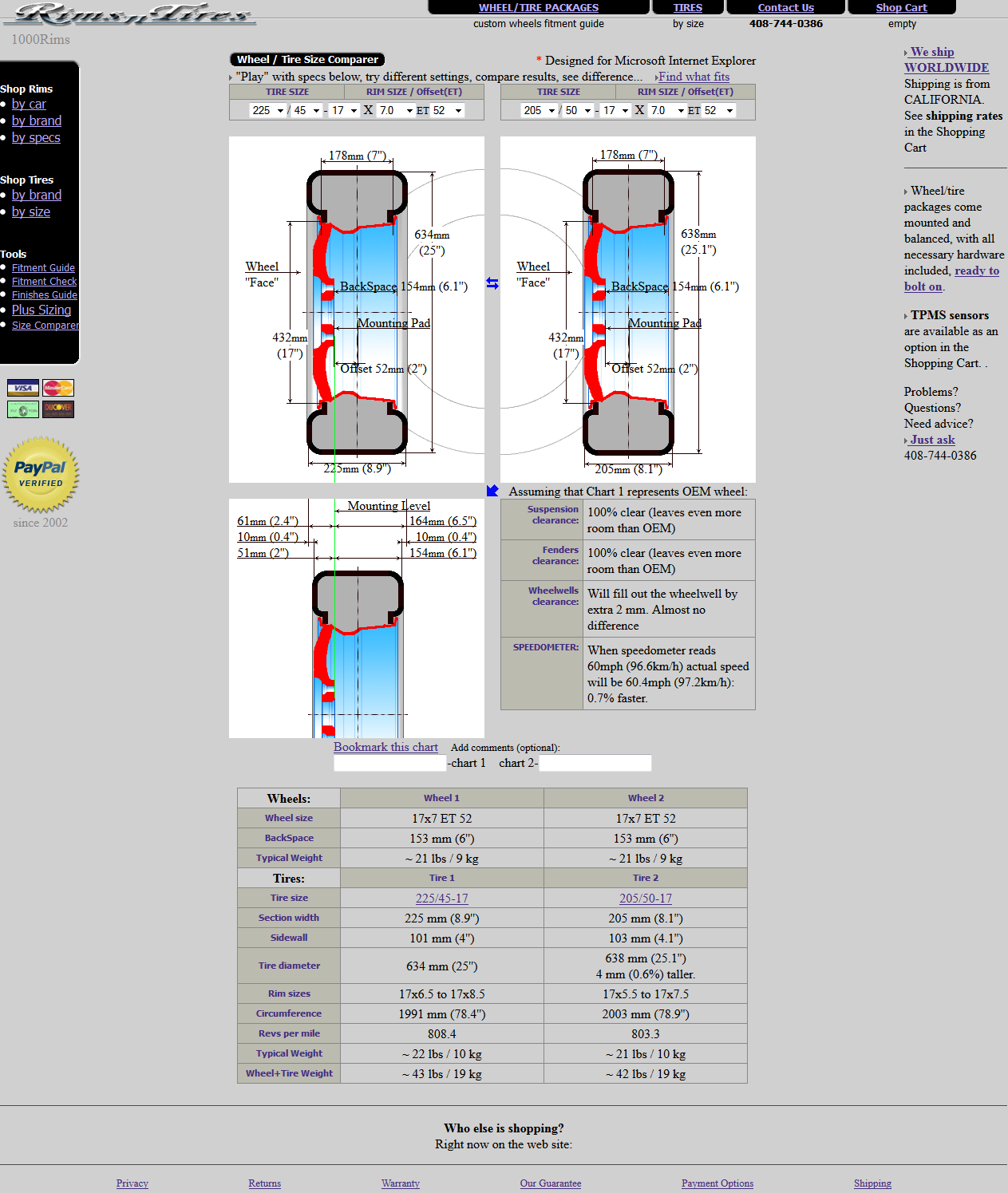

Wolę się ostatecznie upewnić od Was, może ktoś już przerabiał moje dylematy. Czytając ten temat oraz wiele innych dotyczących opon oraz felg pasujących do naszych BK. Doszedłem do takiego wniosku:
Mam Felgi OEM z BL'a 17x7j ET 52,5
Fabryczny rozmiar opon to 205/50/R17
Opony jakie chcę wsadzić to 225/45/R17
Opony będą pasować, da radę je upchać na felgę 7 cali (min: 7; zalecane: 7,5; max: 8,5).
Nic nie będzie obcierać nawet biorąc pod uwagę obniżające sprężyny Eibach Pro Kit.
Ale jak się to ma do prowadzenia, trakcji oraz trzymania takich opon, czy felga 7, nie jest jednak dla nich za wąska? Biorąc pod uwagę moje zapędy.... no lubię czasem wejść szybciej w zakręt ;). Czy to będzie się dobrze trzymało? Czy lepiej wybrać 205/50/R17? Różnica jest taka, że na cenie opon mam spokojnie kilka stówek do przodu no i jest o wiele więcej możliwych propozycji do wyboru.
Poniżej porównanie parametrów obu zestawów opon na moich felgach.
FireShot Screen Capture #004 - 'Custom rims, wheel tire packages for your ride - RIMSnTIRES_com' - www_rimsntires_com_specspro_jsp.png
225/45/R17 vs. 205/50/R17 na feldze 17x7J ET 52

Postprzez petro » 3 mar 2015, 00:27
Możesz też wrzucić R17 215/45. Co prawda koło będzie ciut mniejsze ale w granicach rozsądku. One też są dużo tańsze od R17 205/50 :)

Postprzez kalesoon » 3 mar 2015, 00:31

Postprzez petro » 3 mar 2015, 01:04
To i tak dopuszczalna wartość.
Wszystko zależy od tego, jaką oponę przyjmiesz za wzorcową. Wg instrukcji, rozmiary opon dla M3 to: 195/65R15, 205/55R16 i 205/50R17, o średnicach odpowiednio: 634,3 mm, 631,9 mm i 636,8 mm. Już tutaj rozbieżność między najmniejszą a największą wynosi -0,77%
Opona 215/45R17 ma średnicę 625,3 mm, więc różnica w stosunku do np. 205/55R16 wynosi zaledwie -6,6 mm, czyli jakieś -1,04%. Oczywiście 225/45R17 o średnicy 634,3 mm idealnie pasuje jako zamiennik ale to już duży walec. :>

Postprzez kalesoon » 3 mar 2015, 11:00
Taka różnica w średnicy będzie miała jakiś wpływ na zachowanie systemów auta poza przekłamaniem prędkościomierza?
