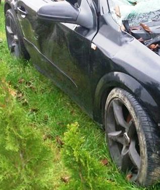

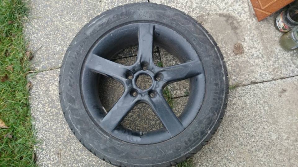

Postprzez lukasz17 » 5 lut 2015, 20:27
Cześć wszystkim!
Chciałbym kupić aluminiowe felgi (czarne, matowe) do Mazdy 3 sedan, najlepiej 17. Takie jak załączam na poniższych przykładowych fotkach, czarny mat i taki wzór. Czy ktoś posiada coś takiego? Albo wie gdzie można zakupić? Nie wiem czy to lepszy temat, ale innego nie znalazłem. Z góry dzięki za wszystkie info!
Pozdrawiam! :)

Postprzez oldwin » 7 lut 2015, 23:21
skąd to pytanie ??? a widziałeś kiedykolwiek takie felgi stalowe? można takie zrobić na zmówienie ino będą cięższe x3 i cena x8.. nie zdziwiło Ciebie to?

Postprzez lukasz17 » 8 lut 2015, 01:41
Faktycznie, masz rację – nie zastanowiłem się nad tym. Dzięki, już poprawiłem.

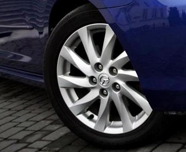

Postprzez widmo82 » 12 lut 2015, 16:38
To oryginalny wzor mazdy? Od jakiego modelu i w jakim rozmiarze wystepują?

Postprzez petro » 25 lut 2015, 16:19
Takie fele w rozmiarze 7J 18" ma marcin255.
viewtopic.php?f=332&t=104503&start=1160
Można go potpytać z jakiego to modelu. :>

Postprzez marcin255 » 25 lut 2015, 16:25
Z Mazdy 3 BM
Felga aluminiowa18"
7J x 18", odsadzenie: 50 mm, wzór 152, kolor: srebrny, rozmiar opony: 215/45R18
http://www.mazda.pl/serwis-i-akcesoria/ ... 5227080CN/

Postprzez widmo82 » 25 lut 2015, 22:48
występują mniejsze ?
