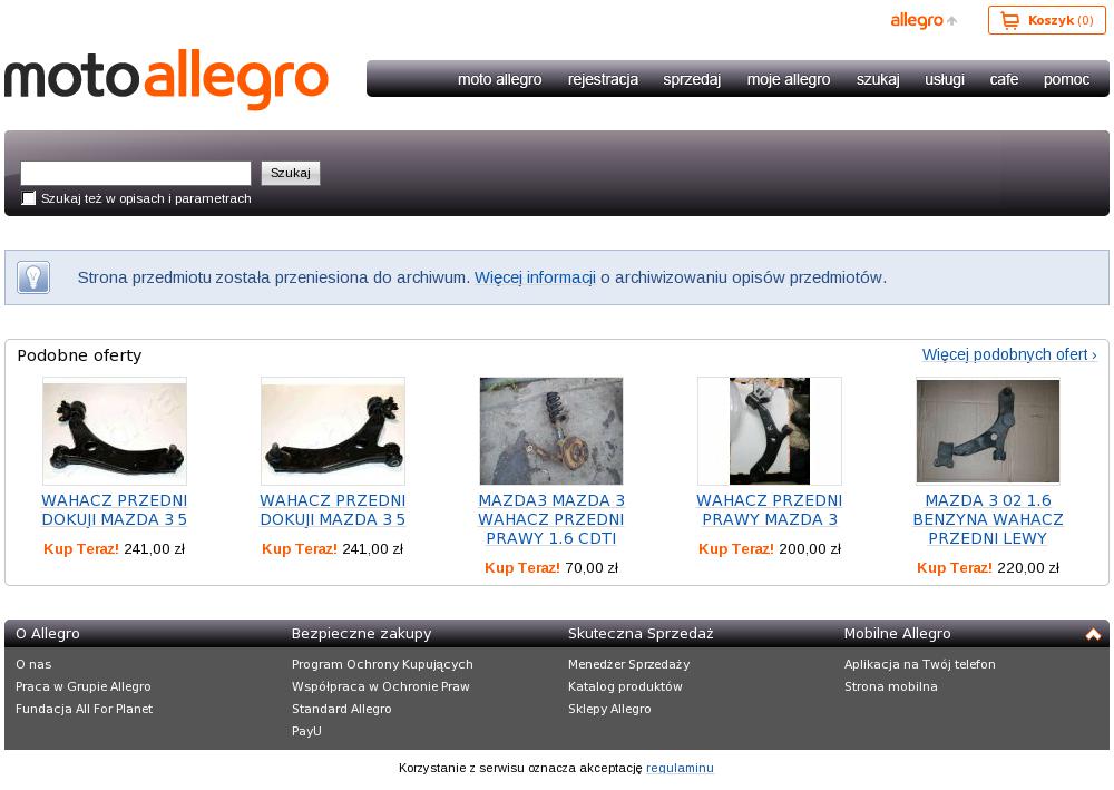

Postprzez marcin255 » 26 lip 2012, 20:34
Byłem w aso na przeglądzie , wyszło uwalone tylne wahacze wzdłużne- to pół bidy ale uwalony przedni wahacz i tu pytanie czy taki
http://moto.allegro.pl/wahacz-przedni-d ... 63965.html
na jakiś czas wystarczy , ktoś wymieniał ?
