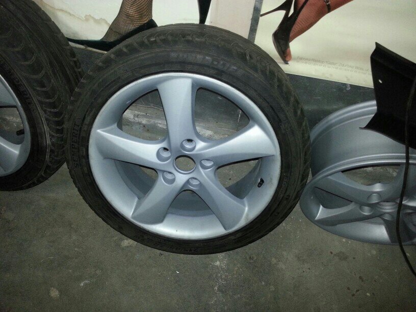

Postprzez kropek101 » 4 lut 2014, 11:06
http://tablica.pl/oferta/kola-letnie-al ... 4acdbf0fb7
gdyby ktoś szukał mogę podjechać jak jeszcze będą zobaczyć i porobić foty lustrzanką bo to blisko mnie, a ciągle jest ciepła zima więc można myśleć o zakupach. Na fotkach wyglądają dosyć ładnie
