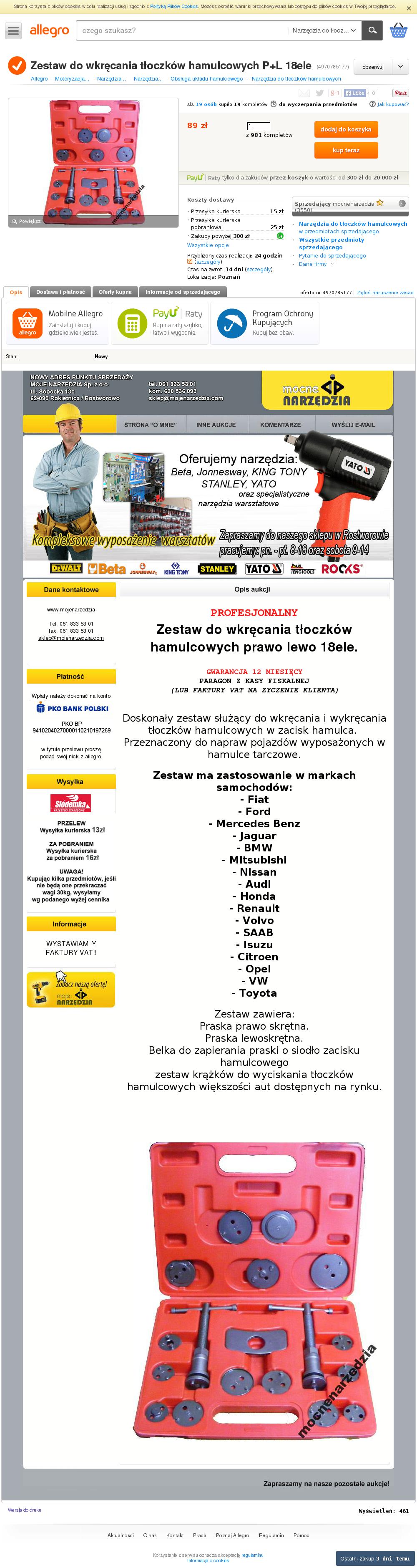

Postprzez Wojtek » 24 sie 2015, 14:47
todi napisał(a):nie rozuniemy sie kolego Ty mowisz o czyms innym a ja o innym
Taki?
http://allegro.pl/zestaw-do-wkrecania-t ... l?no-rwd=1
tt user
Posty: 17532 (110/485)
Postprzez dzux » 24 sie 2015, 17:09
Todi ma racje jest rdza lub cos blokuje tłoczek moze jakiś oberwany kawałek tloczka aczkolwiek taki zestaw jak pokazuje Wojtek posiadam i jest pomocny ale znam ludzi którzy np zaciskiem stolarskim wciskają tłoczki wkrecane :)
Od: 5 cze 2011, 21:38
Posty: 706 (1/8)
Skąd: lubuskie
Auto: BYŁA Mazda 3 2005 sedan 1.6 JEST Mazda 5 2006r 2.0 benzyna :)
Postprzez todi » 24 sie 2015, 20:14
Inny mam ale ten zestaw bede musial zakupic na przyszlosc bo to nie duze pieniadze :)

Postprzez kropek101 » 25 sie 2015, 07:36
Powinny pasować o ile tarcze są tego samego rozmiaru
Co do twojego wciskania tloczka daje głowę ze twój przyrząd samorobka tylko wciskal tłoczek a z tyłu jednocześnie musisz wkręcac i wciskać.
Zrobić można to i bez zestawu jednak jest to trochę utrudnione na dzień dzisiejszy każde auto z tarczami na tyle ma tak samo a znam ludzi którzy młotkiem wbili tłoczki bo twierdzili ze były zapieczone. Skutek taki ze potem przyjechali żeby im ręczny ustawić bo nie działa. A jak ma działać jak zerwali mimosrud i najlepszym wyjściem było wstawić używki.
