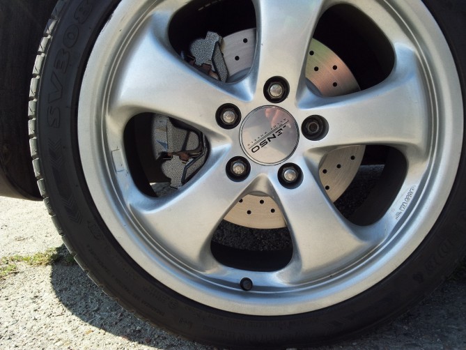

Pylą tak samo jak inne, które nie pylą w nadmiarze <ok>

Postprzez Gamboa » 8 sie 2015, 20:44
a po co ci wentylowane do takiego auta?:D
Od: 13 wrz 2014, 19:13
Posty: 612 (17/19)
Skąd: Hagen- DE/Tarnów
Auto: Mazda3 2.0 Pb 2005
150 PS
Postprzez risto77 » 8 sie 2015, 22:36
Jak kiedyś Będziesz mieć okazję przejechać się z oryginalnymi w Xedosie to Zrozumiesz ;)
