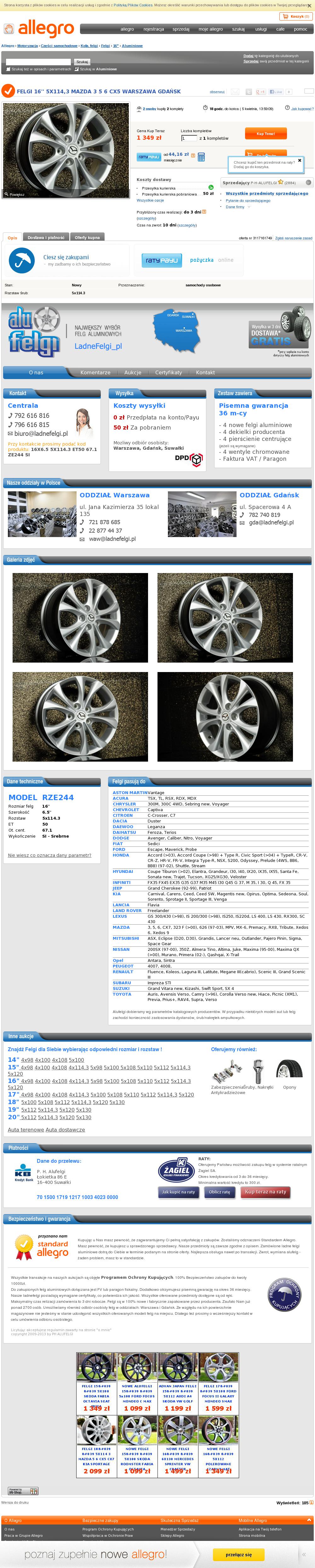

Postprzez Toello » 15 kwi 2013, 09:37
Czy takie cuda będą pasowały do mazdy 3?
http://allegro.pl/show_item.php?item=31 ... d00be2ff62
