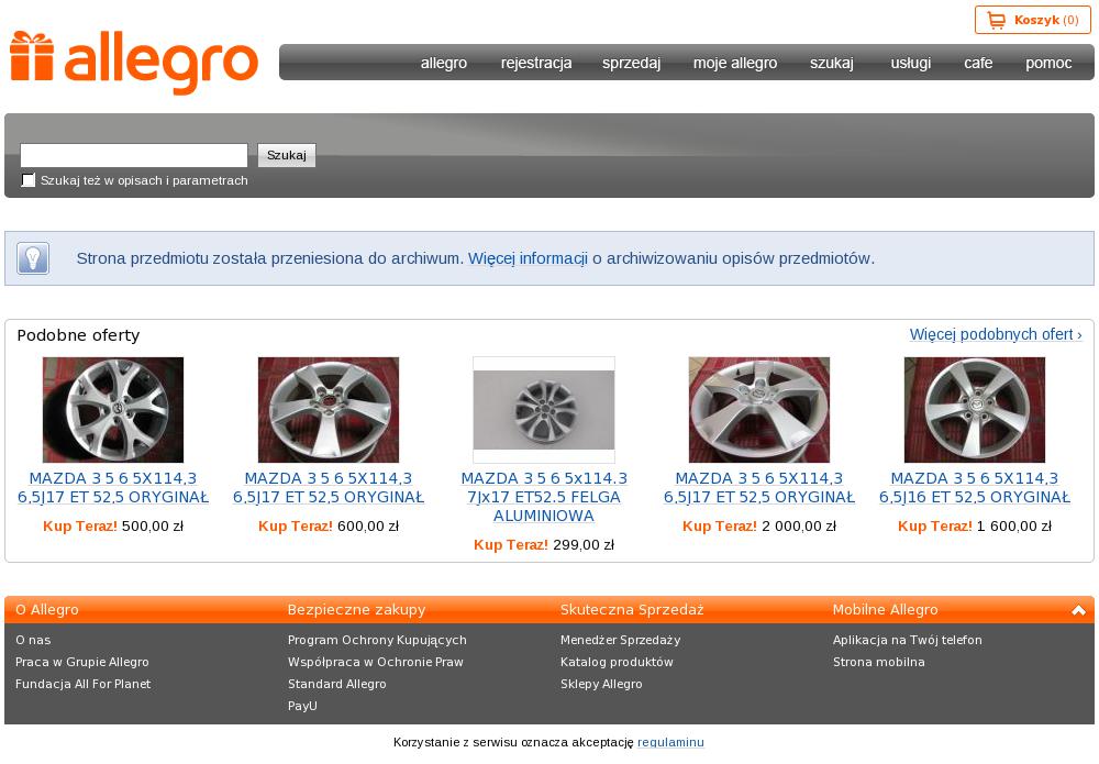

Jeszcze jedna sprawa, przetrzepałem ten topic i coś mi się nie zgadza
marcin255 na stronie 4 pisze ze te felgi:
mają rozmiar:
Rozmiar: 17x6.5
Rozstaw: 5x114.3
ET: 40
CB: 67.1
tymczasem na allego widzę dokładnie te felgi w tym rozmiarze z osadzeniem 52,5.
np te:
http://allegro.pl/mazda-3-5-6-5x114-3-e ... 87051.html
Troche nie czaje..

Postprzez radzi89 » 6 sie 2012, 08:25
Marcin się pomylił :)

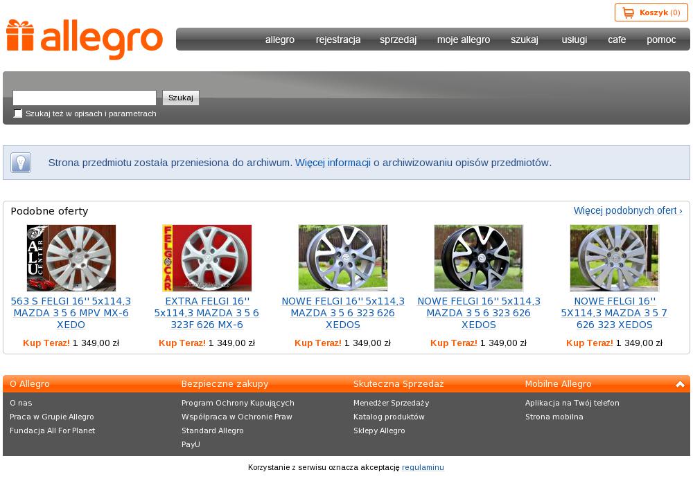

Postprzez miamivice » 7 sie 2012, 09:52
Kurde oczywista sprawa, że mi to do głowy nie przyszło . Dzięki.
Wicher przejrzałem Twój wątek – to co masz na zimę to są te felgi? http://allegro.pl/245-nowe-felgi-16-5x1 ... 99507.html lu to: http://allegro.pl/extra-felgi-16-5x114- ... 63200.html

Postprzez Wicher » 9 sie 2012, 14:13
miamivice napisał(a):Wicher przejrzałem Twój wątek – to co masz na zimę to są te felgi? http://allegro.pl/extra-felgi-16-5x114- ... 63200.html
Wyglądają tak samo, ale czy to takie same, nie wiem. Nie wiem też, czy moje po 1 sezonie są proste. Wypowiem się na temat sensowności kupowania tanich felg na zimę dopiero, jak przelatam jeszcze z jedną zimę i sprawdzę na wyważarce, że są proste. :) Po jednym sezonie wyglądają OK, tylko nakrętki zrobiły się rude zamiast chromowanych. :–)
