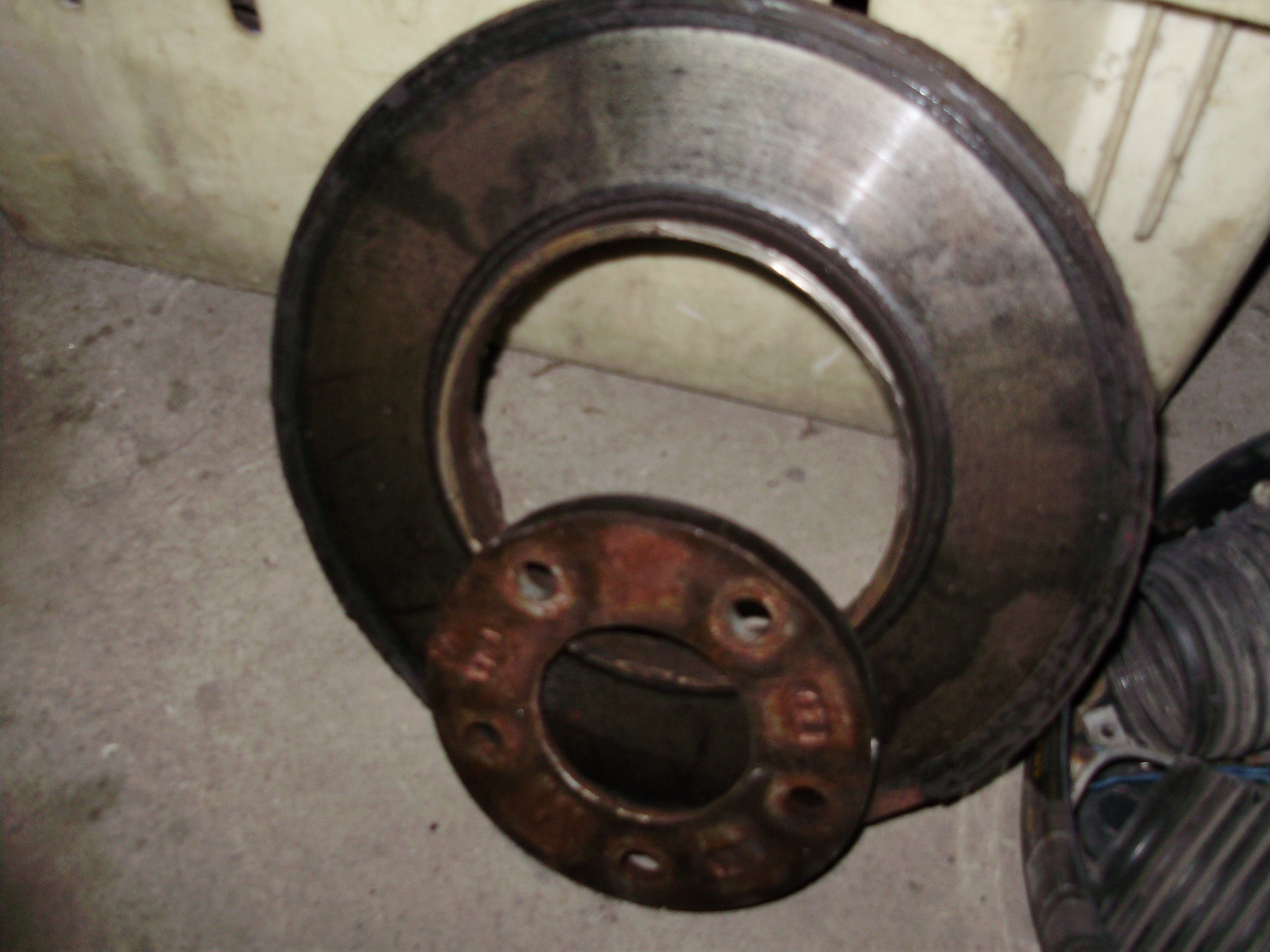

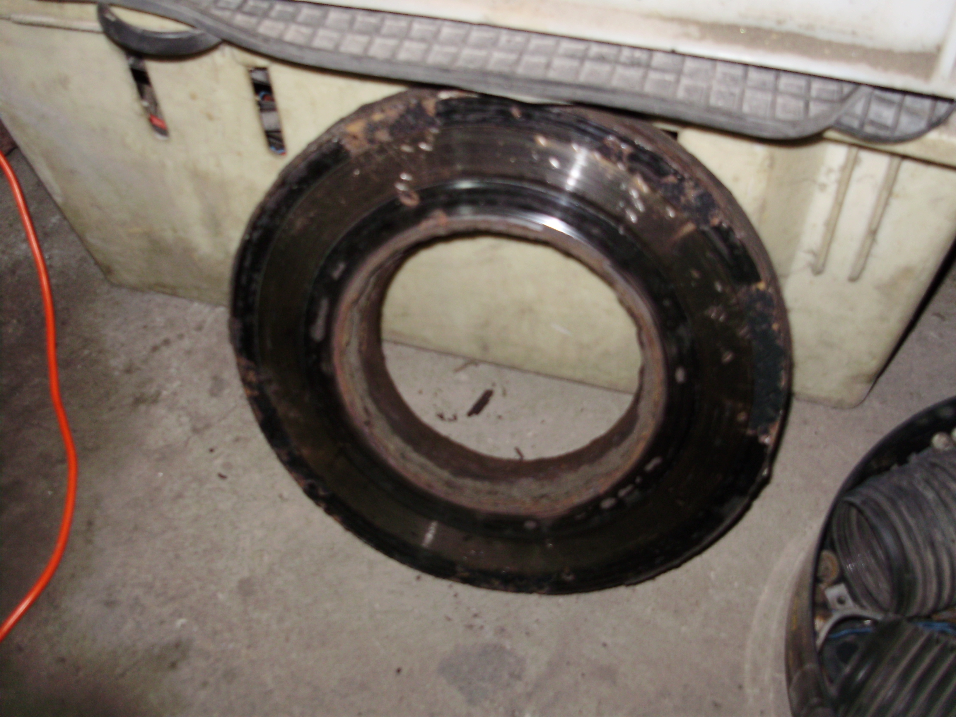

Postprzez kropek101 » 17 lut 2015, 18:43
Tak jak pisałem wrzucam foty jak ciąć tarcze żeby zdjąć jak nic nie pomaga,Po rozcięciu część z otworami na śruby w obu przypadkach zeszła sama nic nie trzymała. Resztę tarczy młotek i powoli pobijać. Na drugim foto widać jak całość była zarośnięta rdzą.

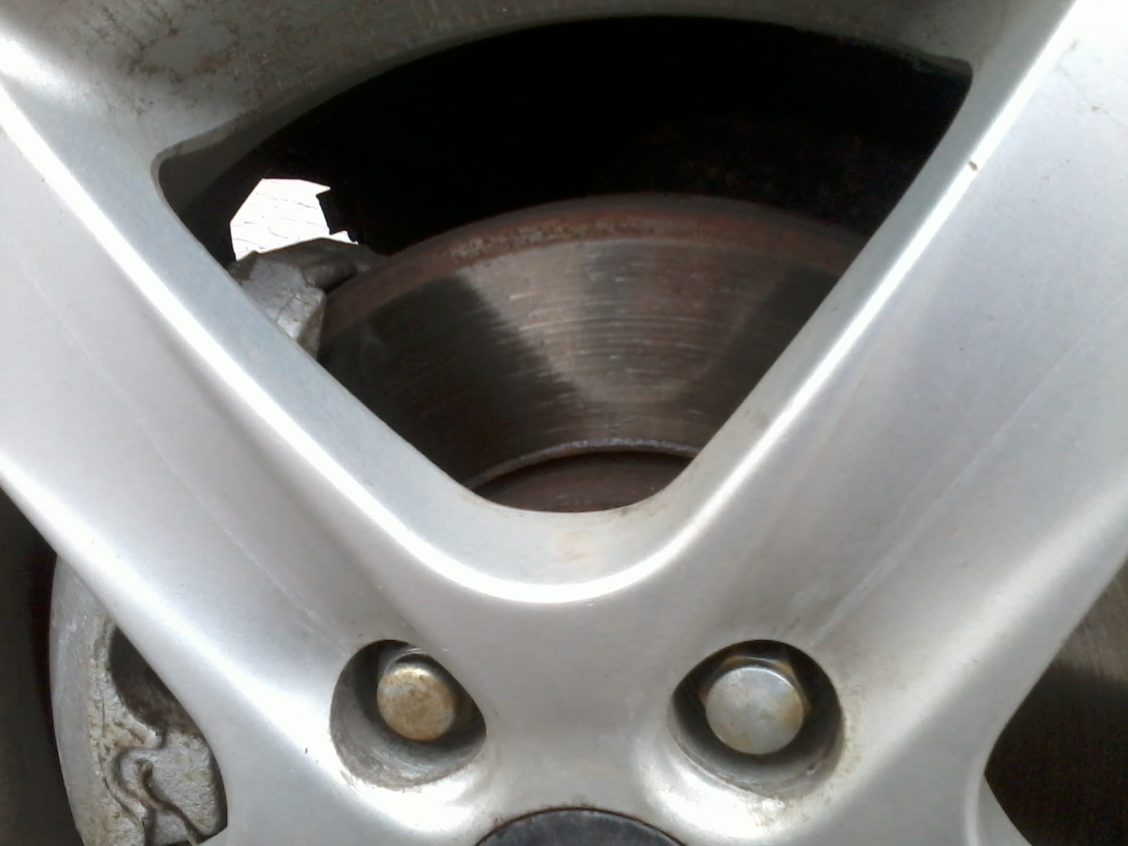

od kilku dni niepokoi mnie lewa tarcza hamulcowa przód, teraz pytanie czy nadaje się do wymiany czy klocki, w sumie nie wiem kiedy były wymieniane, ponieważ samochód mam pół roku.. a tarcze nie były w złym stanie wiec nie wymieniałem, teraz tak, jeśli tarcze są do wymiany, to też oczywiście klocki... jakie polecacie.. dodam tylko ze w czasie jazdy przy hamowaniu wszystko dobrze funkcjonuje, nie czuć drgania kierownicy ani przy prędkości powyżej 100km/h,
tak to wygląda

Postprzez iwon44 » 2 mar 2015, 19:16
Powierznia tarczy wygląda ok, ale grubość tarczy należy zmierzyć suwmiarką z kłami i jeżeli jest przy minimalnym wymiarze wymienić na nowe. Grubość okładziny na klockach widać przez aluminiową felgę, więc wystarczy spojrzeć ile jeszcze zostało. Napewno będziesz zadowolony z ATE, Textara czy Trw.
Piszesz że tarcze nie mają bicia przy hamowaniu przy większej prędkości, to pewnie są jeszcze dadzą rade. Przy wymianie klocków, obowiązkowo wyczyścić prowadnice zacisku, nasmarować towotem/smarem łożyskowym(śliskim).
