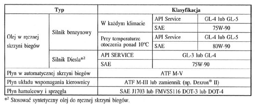

Postprzez oldwin » 26 mar 2015, 18:02
z książki obsługi: ATF M-III or equivalent (e.g. Dexron® III)

Postprzez marcin255 » 26 mar 2015, 18:02
Dexron II

Postprzez Jimmx » 20 kwi 2018, 21:42
Jakby ktoś się jeszcze zastanawiał nad rodzajem płynu do układu wspomagania kierownicy to w załączniku wycinek z instrukcji...
