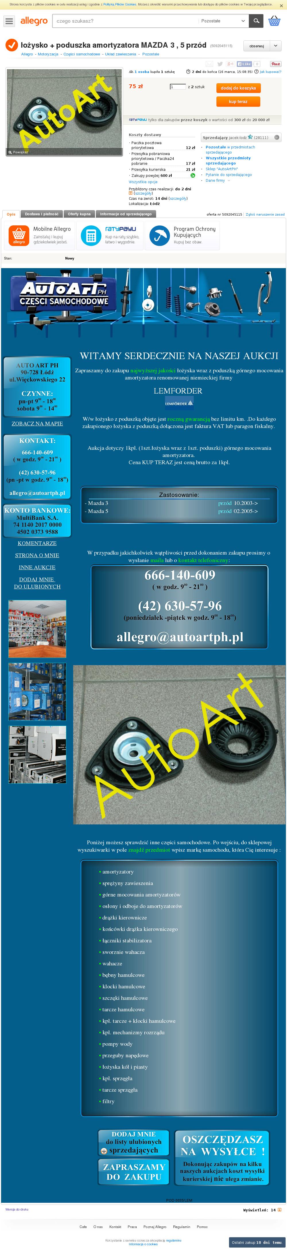

Prosiłem aby sprawdził poduszkę podczas wymiany amorkow i podobno wyglądała dobrze. Przy skrecaniu kołami nic nie slychac.
Czy takie coś będzie odpowiednie ?
http://allegro.pl/lozysko-poduszka-amor ... 45115.html

Postprzez iwon44 » 13 mar 2015, 20:59
Niech mechanik sprawdzi jeszcze końcówkę kierowniczą, gumy stabilizatora i tuleje sanek. Sprężyna raczej nie skrzypi. Jak pęknie to dzwoni pękniety zwój, jeżeli nie wypadnie.
Lemforder jest <spoko>
