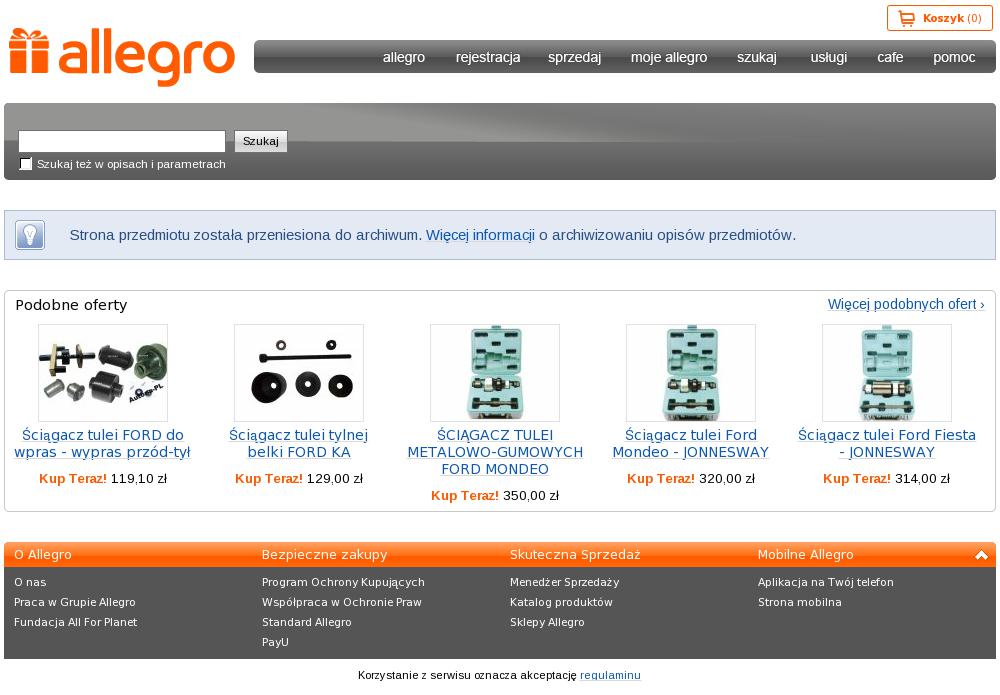

Postprzez akostarek » 22 lip 2011, 07:25
są też ściągacze, w zasadzie to małe, ręczne prasy na gwincie – widziałem coś takiego do fordów, więc nie wiem czy jest sens ryzykować samemu z mazdą.

Postprzez wojta » 22 lip 2011, 21:54
mowisz o zwyklym sciagaczu dwie lub 3 lapy chwytaje po bokach tuleje a sruba wkreca sie do srodka sciagajac tuleje ok rozumiem ale jak potem ja zalozyc nabijajac ?

Postprzez akostarek » 23 lip 2011, 09:39
coś takiego => http://allegro.pl/sciagacz-tulei-ford-d ... 43509.html
niestety nie mam pojęcia jak się to sprawdza, trzeba by też sprawdzić czy wymiarami będzie pasowało

Postprzez wojta » 24 lip 2011, 15:28
ok sprobuje uzyc tego z pracy a nowy jakos zamontuje widze ze nikt nie robil tego z forumowiczow wiec trzeba sprobowac

Postprzez wojta » 26 lip 2011, 21:23
tuleje kupione wyglada ze bedzie ok sciagne [waaaco?] bede pral z mlotka az spadnie atak planuje na sobote po skonczonej akcji dam znac o wynikach ;P

Postprzez wojta » 30 lip 2011, 20:08
tuleje wymienione :) zaden problem stare wycislem na prasie zewnetrzna czesc ta wew rozciolem bakielitka troche smaru prasa i nowa zalozona :) zaden problem z wyciagnieciem i zalozeniem na jedna strone czas ok 30 min z sciaganiem i podnoszeniem kola dodatkowo wymienilem tylne drazki stabilizatora i gumy z gumami byl problem ciezko je zalozyc spowrotem nowe przy wymianie trzeba patrzec jak byla zalozona stara tz jest tam taki nosek z jednej strony i trzeba zwrocic uwage z ktorej strony jest przed sciagnieciem bo sciagnac stare nie jest latwo
