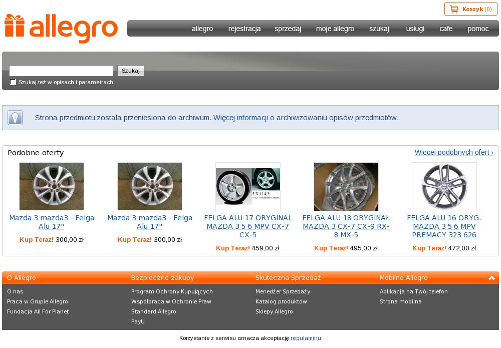

Postprzez Kai. » 24 paź 2011, 21:21
Panowie, co o tym sądzicie?
Ściema czy nie?
http://allegro.pl/felga-alu-17-oryginal ... 62546.html
Niby same pozytywy praktycznie...

Postprzez MichalWin » 24 paź 2011, 21:26
Kilku ludzi się nacięło, że to nie oryginalne części sprzedaje. Ale cena całkiem dobra, nawet jak na nieoryginalne 17". Pierwszy raz widzę ten wzór do 3. Chyba warto.
Od: 11 sie 2011, 14:32
Posty: 45
Auto: Mazda 3 1,6+LPG 2007
Postprzez Kai. » 24 paź 2011, 21:28
sa niby do 6tki. Ale parametry pasuja do 3jeczek.
“The only courage you ever need is the courage to live your heart’s desire.”
Od: 27 wrz 2011, 11:07
Posty: 273 (0/1)
Auto: Może będzie:
RX-8
Renault Talisman 16r
VW PaSStuch B6 08r
BMW E46 Coupe, 320Ci, 99r.
Mazda 626 GF, 1,8 90KM, 98r.
Mazda 3 BK, 2.0 MZR-CD 07r.
Postprzez MichalWin » 24 paź 2011, 21:31
Rozstaw śrub i ET pasują idealnie do 3.
Posty: 45
Postprzez Kai. » 24 paź 2011, 21:34
hmm... otwór chyba tez? nie trzeba bedzie kombinowac?
